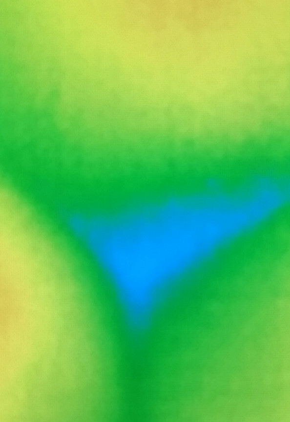

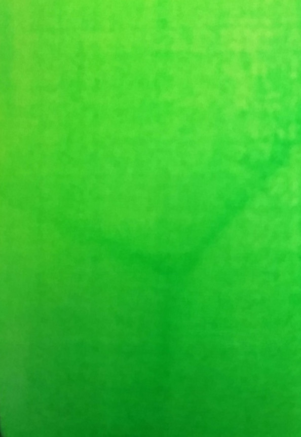

Ich hab eine Aussen-Ecke, die hat schon Verfärbungen. Die ist auch in
der Thermografie etwas kälter (was in Ecken nicht ungewöhnlich ist,
wegen Zirkulation etc.).
Ich würd jetzt gerne wissen, ob es da wirklich feucht dahinter ist. (Im
Vergleich zu einer "Referenz-ecke".
Zusätzlich wäre spannend, ob es Betauung von innen (Wärmebrücke) oder
feucht von Aussen (weil undicht) ist.
Ob es nur "davor"/oberflächlich zu feucht ist, lässt sich mit Senkung
der Feuchtigkeit im Raum feststellen.
Dass es dort in der Ecke zu feucht ist, brauchst du nicht mehr extra zu
messen, wenn solche wie von dir festgestellten Anzeichen da sind.

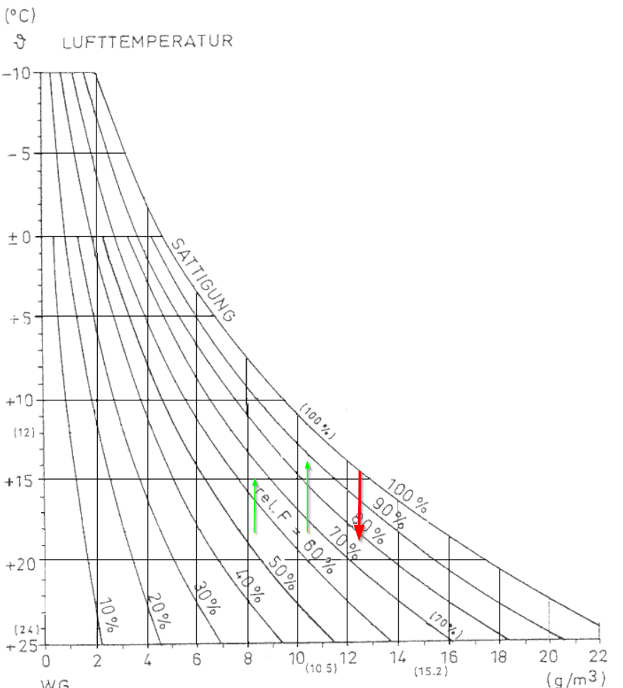

Gast #6996621
michl42 schrieb:
> Blau 15° grün 18°C.
hab ich nochmal mit einem pt100 nachgemessen. stimmt.
max RH und tmin. muss ich mal beobachten. Ich denke über 65 wird sie
nicht gehen.
Es könnte aber knapp werden.
d.h. bei über 70% ist es bei gleichbleibender wandtemp schon kanpp am
taupunkt.

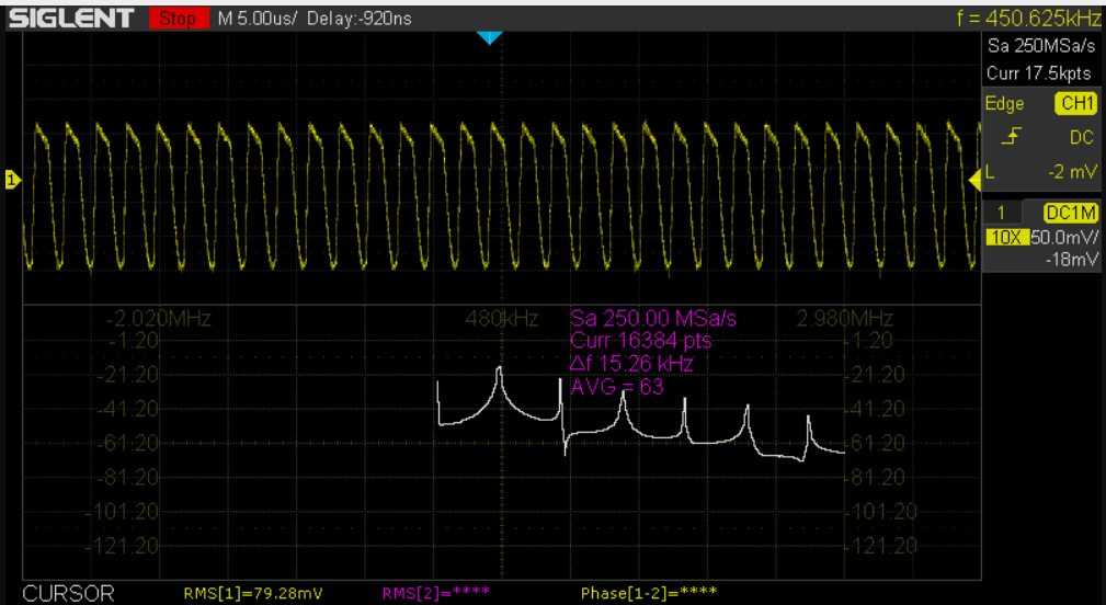

Ich hab mir jetzt spasseshalber einen besorgt.
Über Messwerte will ich noch nichts sagen - ausser das das Verfahren wie
vermutet doch sehr störanfällig für allerlei Umgebungsänderungen ist.
Elektrisch sehe ich da: Rechteck, mit 450kHz der bei Hand-annäherung
zusammenbricht. frequenzstabil.
Messaufbau:
Oszi-Masse an Alu Folie die als Handersatz um das Gehäuse gewickelt ist.
Kugel angekoppelt über ein Stückchen Draht in der Luft am Tastkopf.
Die Tastkopf-Kapazität ist bei direktem Kontakt schon genug für
Vollausschalag der Anzeige.
iCh kann mal versuchen resistive und kapazive last zu generieren und ob
das einen unterschied macht. Vermute aber nicht.
wahrscheinlich bekommt man es nicht zerstörungsfrei auf.
Da wird eine schöne Gewinnmarge drinstecken.

Gast #6998812
FYI:
Die kapazitive Messung ist mit 25/100 vs 29/100 Digits (whatever) leicht
erhöht, die resistive Messung zeigt im Schnitt die doppelte Feuchtigkeit
an. Der dunkle Fleck schließt sich der Meinung des Einstich-Messgerätes
an.
Allerdings war ich da im letzten jahr schon mit NaClO drann, was die
Leitfähigkeit...
Wir sind eigentlich immer weit vom Taupunkt weg, auch wenn es dort
stabil 4-5°C kälter ist als aussen rum, und nichts die Zirkulation
stört.
