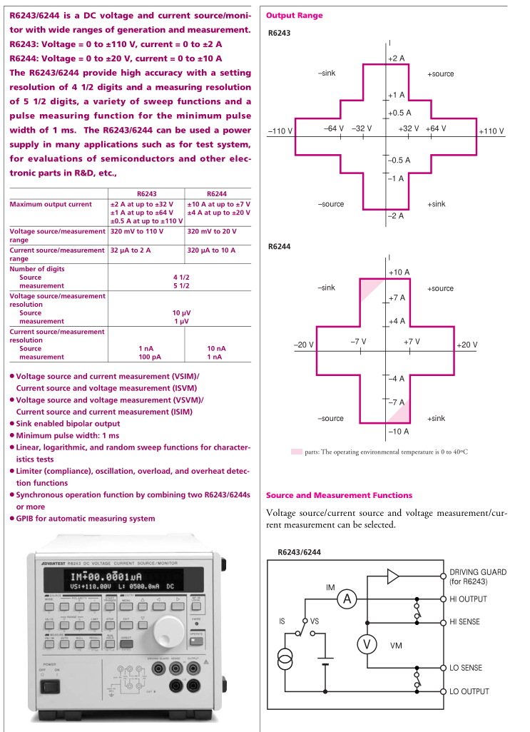

der Advantest R6243 wurde abgekündigt.
https://www.rohde-schwarz.com/de/produkte/messtechnik/source-measure-unit-smu/r6243-r6244-dc_63493-349632.html
Es ist ein 4-Quadranten-Netzteil mit 0... +/-110V und 0...+/-2A.
Kennt jemand ein Ersatzgerät, weil R&S hat keines gelistet.
Muss ja nicht unbedingt 110V haben, aber in diese Richtung sollte es
schon gehen.
