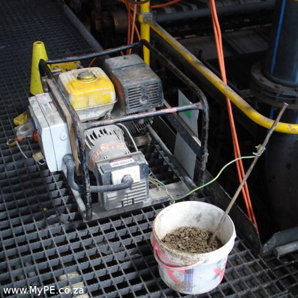

von Pascal T. (pascalts)
Huppsala, da hab ich ja was losgetreten... Hier dein Fisch:
So,
ich wollte mich trotz der Kontroverse nochmal zurückmelden. Zuallererst:
Ja, im Urzustamd ist man, wenn man nur ein Gerät an den Generator
anschließt geschützt gegen elektrischen Schlag.
Meine Intention war es aber, ein Gartenhäuschen mit mehreren Geräten zu
versorgen. Deswegen hab ich mich jetzt nochmal mit einem befreundeten
Elektromeister zusammen gesetzt, und wir haben folgendes angepasst:
a) Der RCD ist "vor" der 16 A CEE Dose.
b) Der RCD ist fest mit dem Generator verbunden.
c) Der Einschalter des Generators wurde durch eine Schutzkappe ergänzt,
auf der schriftlich vermerkt ist, dass der Generator nur geerdet
betrieben werden darf.
Es ergibt sich ale folgendes, angepasstes Schaltbild:
         F1 3A               _____   F2 3A flink
 ---------/ ----------------[     ]---/--( L
 |                          [ RCD ]
 G                          [ 30mA]
 -------------o-------------[_____]------( N
  |-----------o--------------------------( PE
Auf der Basis haben wir dann mal die Auslöseströme und -zeiten mit einem
Installationsmessgerät geprüft, woebi der Generator natürlich geerdet
war. Kurzum: Der Auslösestrom war auch bei mehreren Versuchen immer
unter 20mA (!) und rechtzeitig.
Dann haben wir noch eine Isolationsmessung und eine Niederohmmessung
durchgeführt. Wir hatten >10MOhm für die Iso-Messung und zuerst so 0,5
Ohm für die Niederohmmessung. Aber nachdem wir einen korrodierten
Kontakt entdeckt hatten, waren wir auch da unter 0,1 Ohm.
Sprich: Alles im Rahmen und der Schutz besteht - immer unter der
Voraussetzung, das der Generator geerdet ist.
Dann haben wir uns nochmal die "Sicherung" im Generator vorgenommen. Die
ist wirklich arg träge, weil das eigentlich nur ein Bimetall ist...
Deswegen haben wir einen Feinsicherungshalter für die Hutschiene neben
den RCD gesetzt (alles in so einer Mini-Bix mit Hutschiene) und da eine
flinke 3A Sicherung rein. Die löst eher aus, nochmal besser fürs
Bauchgefühl :-D
Grüße!
