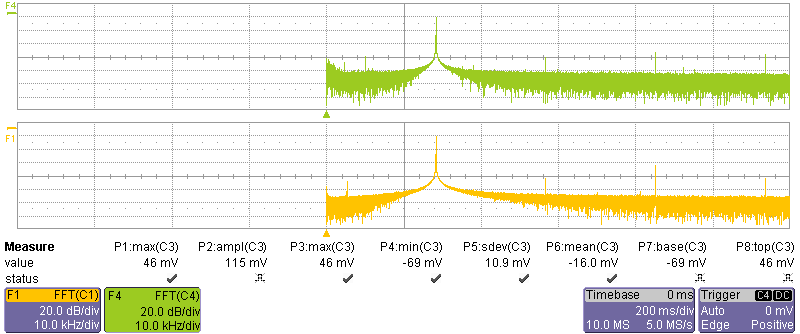

Ich müsste von meinen Funktionsgenerator eine Sinuswelle erzeugen wobei
die THD des Signals besser sein sollte als 80dB.
Als ich mir das Signal auf dem Oszilloskop angeschaut habe (Ausgang des
Funktionsgenerator direkt mittels BNC an Oszilloskop-Eingang), sind mir
die Harmonischen welche vom Funktionsgenerator kommen aufgefallen (siehe
Bild "Oszilloskop_messung.png").
Channel 4 (grün) zeigt die FFT des Funktionsgeneratorausgangs.
Um die Harmonischen abzuschwächen dachte ich mir einen Bandsperrfilter
in Serie mit einem Widerstand zu benutzen, wie in
"harmonic_filter_sim.png" gezeigt.

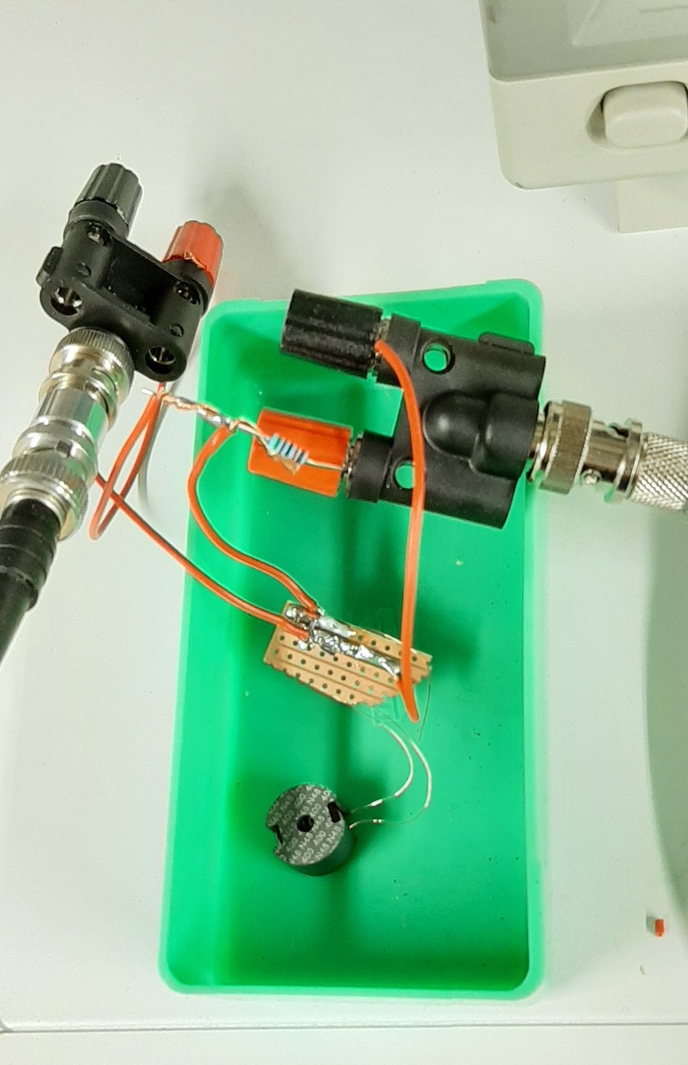

Ich habe den Ferritkern hier
(https://www.digikey.ch/de/products/detail/epcos-tdk-electronics/B65541T0400A048/3913789)
benutzt mit ca. 200 Wicklungen und dann zwei 10nF Kondensatoren parallel
geschaltet, wie in "filter_pic.png" gezeigt und dann entsprechend mit
dem Oszilloskop verbunden. (Die Bandsperre habe ich zuvor an ein RLC
Meter angeschlossen, hat bei Resonanz ca. 100kOhm und der Q Faktor ist
ca. 100).
Channel 1 (orange) zeigt die FFT des Signals, wenn man die Spannung über
der Bandsperre abgreift.
Wie man sieht scheint der Bandsperrfilter die Harmonischen nicht
abzuschwächen, was ich nicht nachvollziehen kann? (Die 3te Harmonische
z.B. scheint sogar verstärkt zu werden).
Bei der Messung stelle ich die Frequenz auf dem Funktionsgenerator so
ein, dass die Spannung, die ich über der Bandsperre messe maximal wird
(d.h. ich sollte bei Resonanzfrequenz messen). Die Spannung vom
Funktionsgenerator ist etwa 100mV Spitzenspannung.
Weiss vielleicht jemand, wieso das nicht funktioniert?

von H. H. (Gast)
Sind das am Ende FFT-Artefakte deines Oszis?
von HildeK (Gast)
... oder die Verzerrungen des Eingangsverstärkers.
Ich würde nichts auf die Anzeige im Scope geben, auch nicht bei einem
LeCroy wie hier.
Spektrale Analysen macht man mit einem Spektralanalyser, hier speziell
mit einem für Audio geeigneten.
Die 3te Harmonische liegt bei meinem FIlteruasgang allerdings -45dB
unter der Grundfrequenz. Praktisch jeder OpAmp ist doch unter -60dB THD?
Ein Eingangsverstärker eines Oszis muss nicht auf minimale Verzerrungen
ausgelegt sein. Er muss z.B. eine hohe Bandbreite und einen linearen
Frequenzgang haben! Das muss sich zwar nicht zwangsweise widersprechen,
zeigt aber, wohin die Anstrengungen bei der Entwicklung gehen.
Zudem ist es ein digitales Oszi, es folgt also ein AD-Wandler. Wie viele
Bit hat der Auflösung? Oft sind es nur 8Bit, vielleicht auch 10. Mehr
ist eh auf der Darstellung eines Oszi-Schirms nicht aufzulösen.
Ich bleibe dabei: du verwendest ein falsches Messgerät! 80dB wirst du
damit niemals messen können.
von HildeK (Gast)
Nachtrag: wenn man vermutet, dass die Spule mit dem Kern die
Verzerrungen produzieren, dann probiert man eben mal einen Tiefpass oder
einen Bandpass mit R und C. Wenn auch die Dämpfung bei den nahen
Oberwellen nicht so groß sein wird, so wird man doch weiter weg
Unterschiede sehen, wenn es nicht am falschen Messmittel liegt.
Aber 80dB Abstand zu messen geht einfach nicht mit dem Oszi.

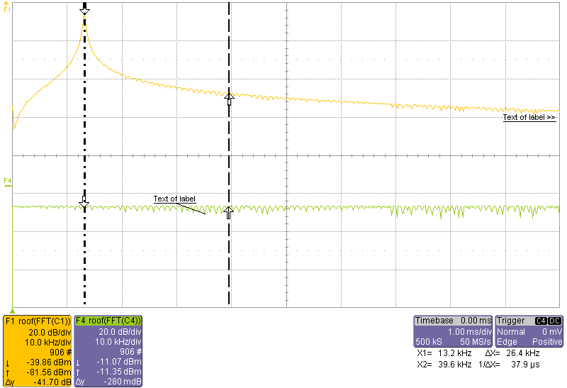

von Andreas M. (amesser)
Wenn ich das Oszi Bild richtig interpretiere hast Du aber kein 10kHz
Signal...
von Axel R. (axlr)
Kanal1 vor den 50k und Kanal2 hinter den 50K und dann mal "ganz normal"
anzeigen lassen (ohne FFT usw) und den Tongenerator durchstimmen. Dann
sieht man doch deutlich, wo die Resonanz liegt. Dann kann man immernoch
schauen, was da los ist. Das Filter wird komplett daneben liegen.. Das
muss ja am Ende auch impedanzrichtig angeschlossen werden. Ich würde da,
wenn überhaupt, einen reihenschwingkreis auf der dritten Oberwelle als
Saugkreis installieren. Oder wie ja schon oben angeführt, einen LC
Tiefpass. Das impedanzniveau muss aber eben auch passen.

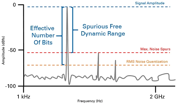

von Tom (Gast)
Hallo und vielen Dank für die Antwort. Ja, ich denke das Oszilloskop ist
dafür tatsächlich ungeeignet. Ein Spektrum-Analyzer welcher bei
Audiofrequenzen funktioniert wäre sicher besser geeignet, wie vorher im
Thread erwähnt, allerdings habe ich keinen Zugang zu einem solchen
Instrument.
Die Limitierung des Oszilloskops sollte, wenn ich es richtig verstehe,
durch die SFDR (Spurious-Free-Dynamic-Range) gegeben sein? (Siehe auch
dieser Artikel von NI
https://www.ni.com/en-us/innovations/white-papers/16/3-hidden-oscilloscope-specs-that-really-matter.html)
sowie das angehängte Bild.
Wenn ich weiss, das man Oszilloskop eine SFDR von -60dB hat, dann kann
ich harmonische Komponenten bis zu -60dB messen?
Für das Oszilloskop (LeCroy WaveRunner 104MXi) kann ich die SFDR
Kennzahl im Datenblatt leider nicht finden.
Ich habe jetzt nochmals die Filter-Transferfunktion (Amplitude) mit
einem Frequenz-Sweep gemessen und der Filter besitzt eine Dämpfung von
ca. -40dB bei der 3ten Harmonischen.
