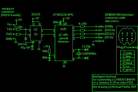

kann in dem dargestellten Schema den DS276 gegen eine Platine mit CH340
austauschen? Das wäre einfacher, um das ganze ans USB anzuschließen.
Grüße
Peter
von Harald A. (embedded)
Sollte funktionieren, einzig der AVR wird dort mit 3V versorgt, aus dem
CH340 kommen 3.3V. Sehe ich aber kein großes Problem.
