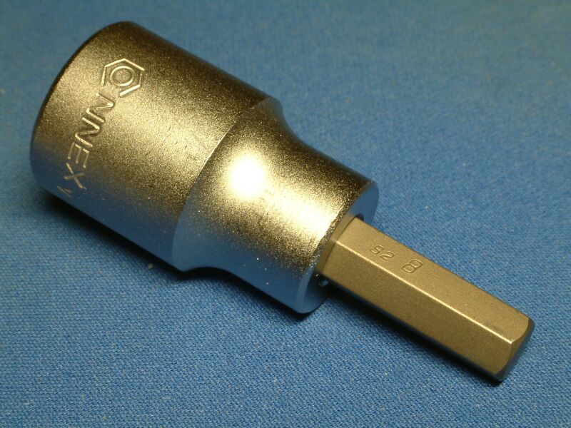

heute abend musste unbedingt noch eine 1/2" Nuss für 8mm Inbus her.
Keine Zeit für online Kauf und der Baumarkt hatte noch eine Stunde auf.
Dort hingen eine Menge Nüsse der Marke Connex. Also notgedrungen
gekauft, um damit eine wirklich fest sitzende M10 Inbusschraube lösen
zu können. Der normale abgewinkelte Inbusschlüssel ging mit
Rohrverlängerung gewaltig in Torsion, ohne dass sich die Schraube löste.
Für künftige "Notfälle" wäre gut zu wissen: Wer oder was ist Connex?
Scheint mir ein Importeur von allem möglichen Zeugs zu sein, von der
Säge bis hin zur beleuchteten Klobrille. Also sowas wie Güde, Einhell
und wie die Kistenschieber alle heißen.
Zur Herkunft und Qualität der Werkzeuge finde ich auf deren Seite nur:
"Leistungsfähige Lieferanten sind unsere Partner."
https://www.conmetallmeister.de/index.php/de/lieferanteninformationen.html
Hat jemand Erfahrungen mit deren Werkzeugen (primär Nüsse)?
Die Nuss ist recht sauber verarbeitet und hat die Gewaltaktion
unbeschadet überstanden (Bilder zeigen die Nuss nach der Gewaltaktion).
Musste dazu an einer 1/2" Ratsche mein ganzes Körpergewicht einsetzen.
Wenn deren Werkzeug was taugt, würde ich Sondergrößen künftig im
Baumarkt kaufen. Die Nuss kostete gerade mal das Porto beim Onlinekauf.
Und man kann das Teil vorher in die Hand nehmen und begutachten.

Als Hersteller kenne ich Connex nicht, das dürfte ein Handelsname für
fremd eingekaufte Produkte sein.
Das müssen keine minderwertigen Produkte sein. Proxxon Knarrensätze z.B.
sollen in Taiwan hergestellt sein. Wie heißt es so schön: Am
Arbeitsplatz hat der Kfz-Schrauber Werkzeug von Hazet, zuhause Proxxon.
Ich habe schon Nüsse von Proxxon gesprengt, mit Knebel und Rohr als
Verlängerung dran. Ist bei den Preisen für Proxxon-Nüsse aber
vertretbar. Weiß nicht, ob Hazet-Nüsse, die ich inzwischen in den
gängigen Größen (13, 17, 19, 22) auch habe, es besser ausgehalten
hätten.
Wenn Du also kurzfristig Werkzeug benötigt und abends spontan eine
günstige Nuss im Baumarkt bekommen hast, die hohe Kraftanwendung
schadlos überstanden hat, hast Du definitiv alles richtig gemacht.

Hab Gewindeschneider von denen, sind zumindest kein Schrott.
"Connex ist ein Unternehmen der Conmetall GmbH mit Sitz in Celle.
Sie stellen Werkzeuge wie Schraubendreher, Zangen, Äxte her"
Ich behaupte mal: die stellen gar nichts her, sondern kaufen ein, obwohl
sie über ein grosses Gebäude verfügen, aber offensichtlich keine
Eisengiesserei.
