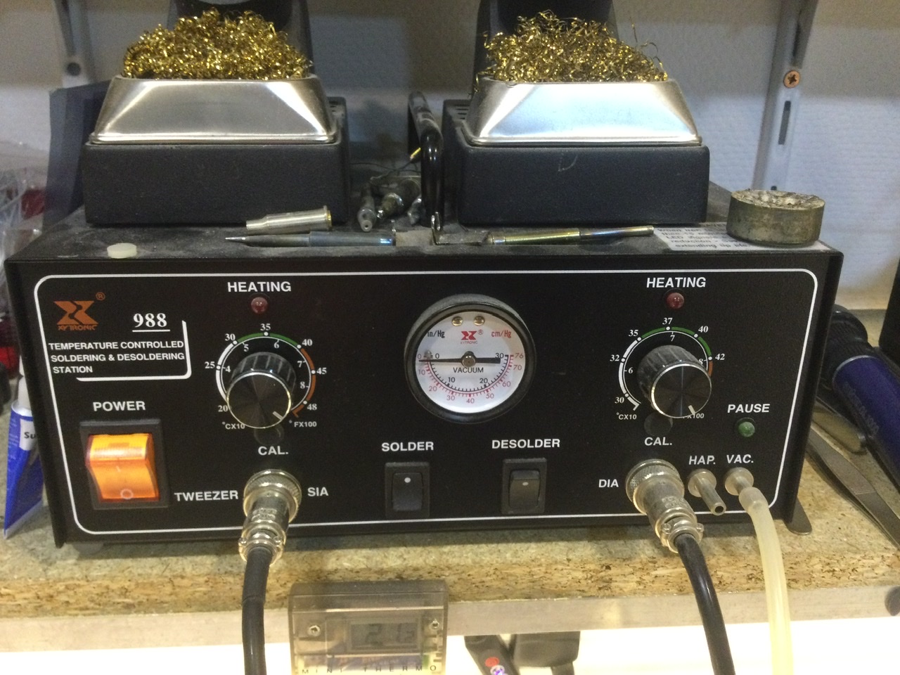

Meine aktuelle Entlötstation hatte von Anfang an die Macke, daß sich im
Ausgang der Lötspitze in den Auffangbehälter (im Griff) das Lot
festsetzt. Es ist extrem mühsam, dann den heißen Kolben zu zerlegen um
die Verstopfung zu entfernen.
In seltenen Fällen geht das nur mit der Lötlampe!
Irgend eine Idee wie man das verhindern kann?
a) Du brauchst nur einen genau in die Öffnung passenden "Stift" (Nagel),
mit dem du das 'freischiebst' .
b) Du kannst nach dem Öffnen ins Innere "Trennspray" (Silikonöl)
reinspritzen, dann haftets nicht. Klumpenbildung kann damit nicht
verhindert werden ! Hat auch den Vorteil, daß die mechanischen Teile
besser 'geschmiert' sind.
Ich weiß nicht, wie dein Ding aussieht, aber ich machs so bei
Entlötsaugpumpe und Absaugpumpe. Das nervige Öffnen und Ausklopfen wird
dadurch deutlich seltener notwendig. Und Saugen tuts auch plötzlich wie
Sau.
Die Ursache ist glaub ich zuwenig Temperatur.
Das Lötzinn 'zerstäubt' dabei nicht richtig, bildet Klumpen und klebt
zusammen .
OP
Ja klar, die Temperatur ist hinter dem Glühstift natürlich nicht mehr so
hoch wie vorn an der Spitze. Allerdings geht nicht mehr, Anschlag.
Einen Nagel kann ich vergessen, der Saugkanal reicht gerade für einen
dünnen Stahldraht. Und der ist nicht hart genug um die Verstopfung
wegdrücken zu können.
Das mit dem Silikonspray werde ich versuchen, hoffentlich entzündet sich
das Treibgas nicht dabei!
