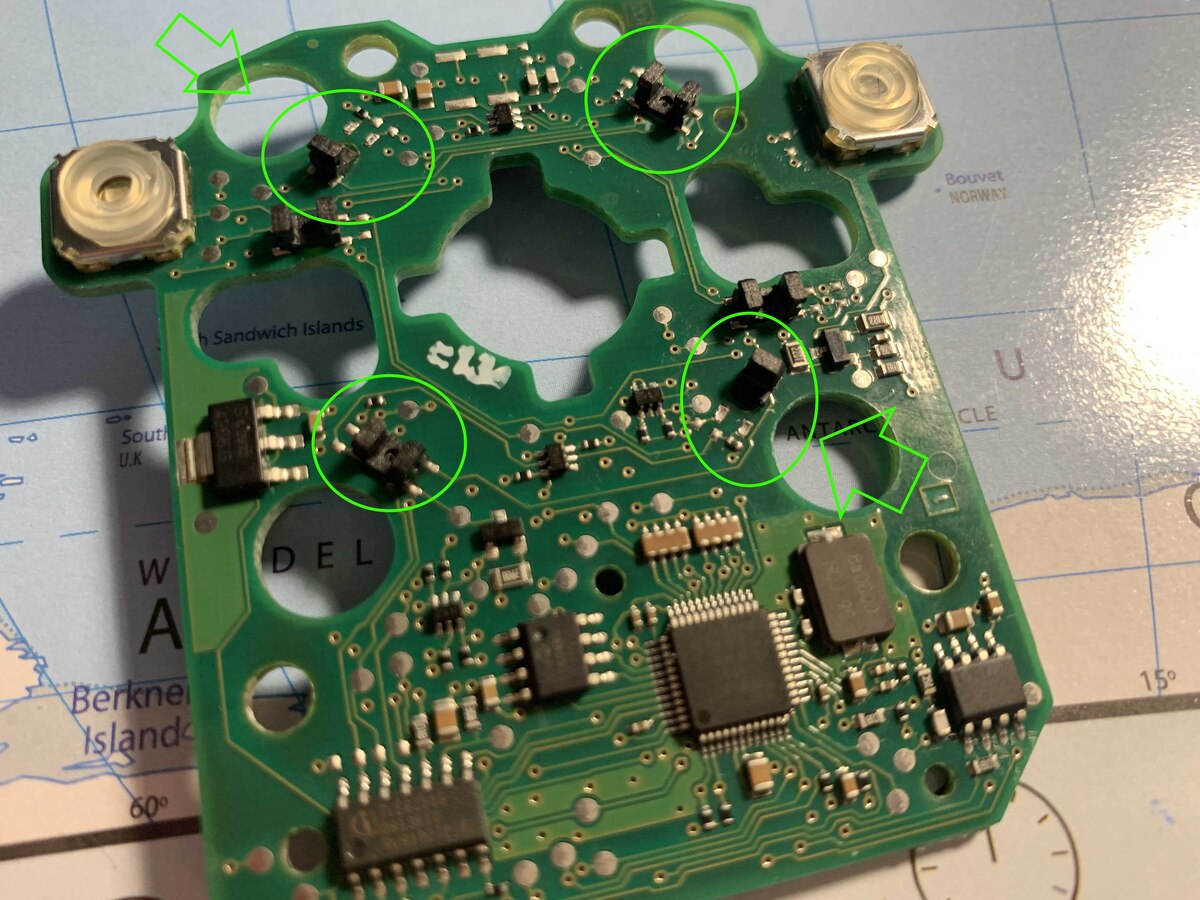

der COMAND Controller des W204 hat ein gängiges Problem wodurch dieser
im Laufe der Zeit defekt wird. Bei der Reparatur sind mir auf der
Platine zwei U-förmige Stück Kunststoffe kaputt gegangen. Durch diese
führen an den Seiten links und rechts Leitungen hoch (Bild 1)

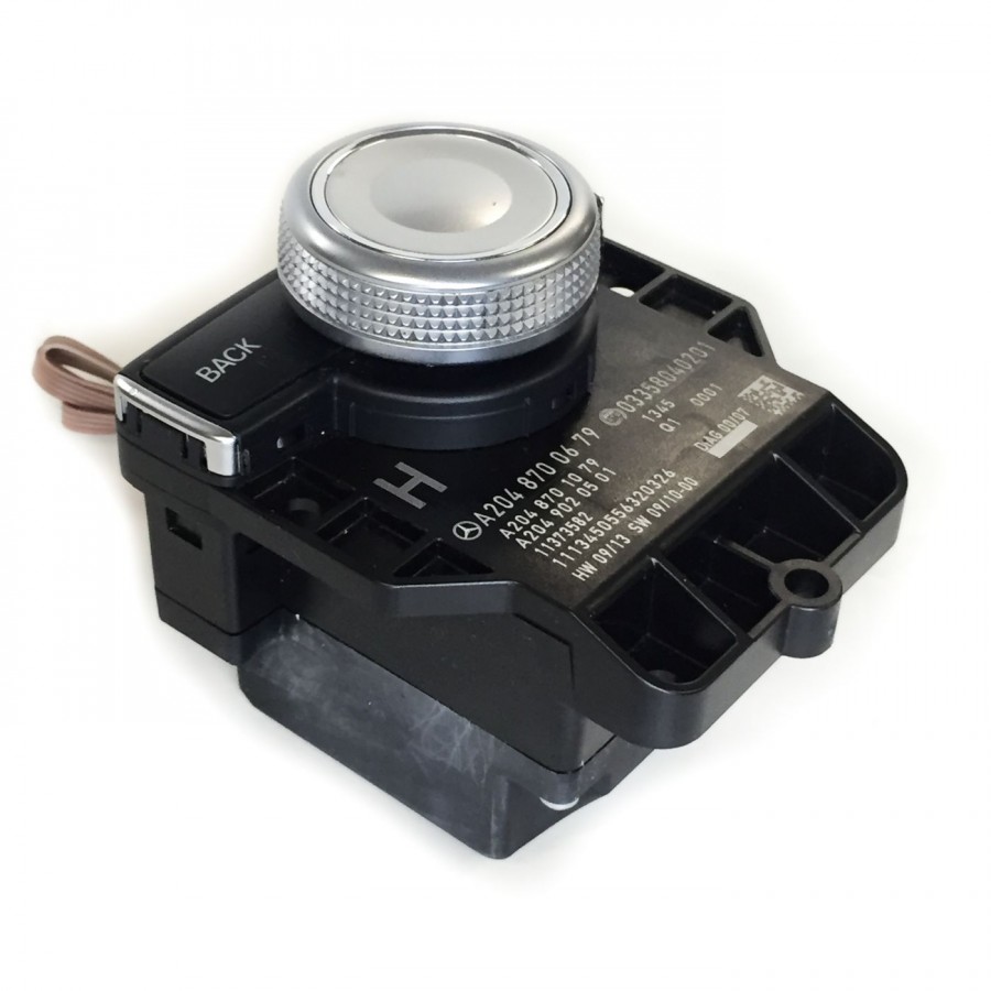

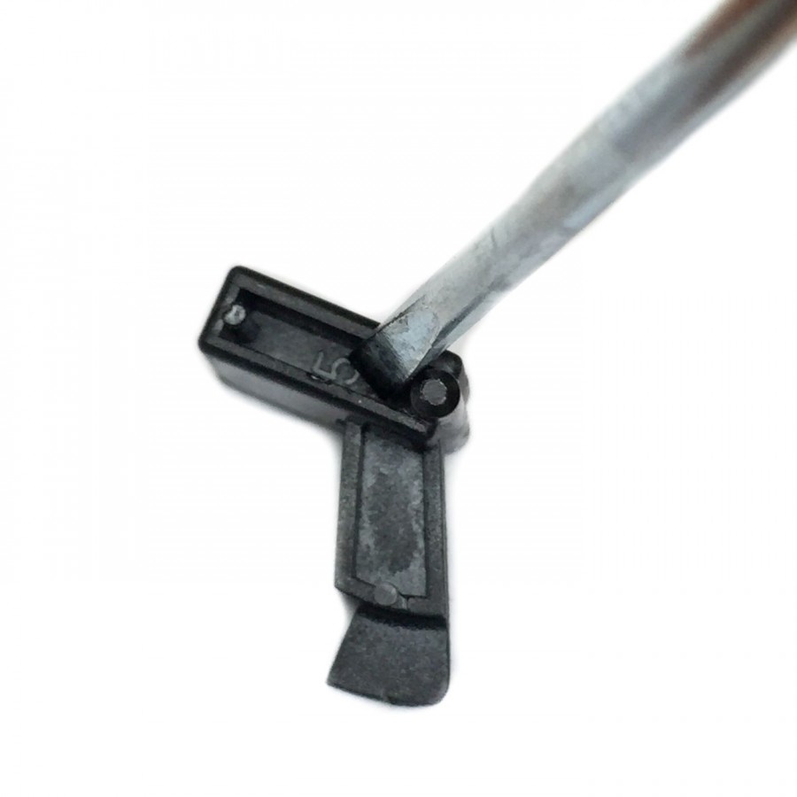

Ein Hebel (Bild 2) blockiert und öffnet die Mitte in diesem U Stück.
Eine bessere Beschreibung will mir leider nicht einfallen, jedoch
verstehe ich das Prinzip des ganzen nicht. Ist dies eine Art
Lichtschranke wo das Signal durchgegeben wird wenn sich "Sichtkontakt"

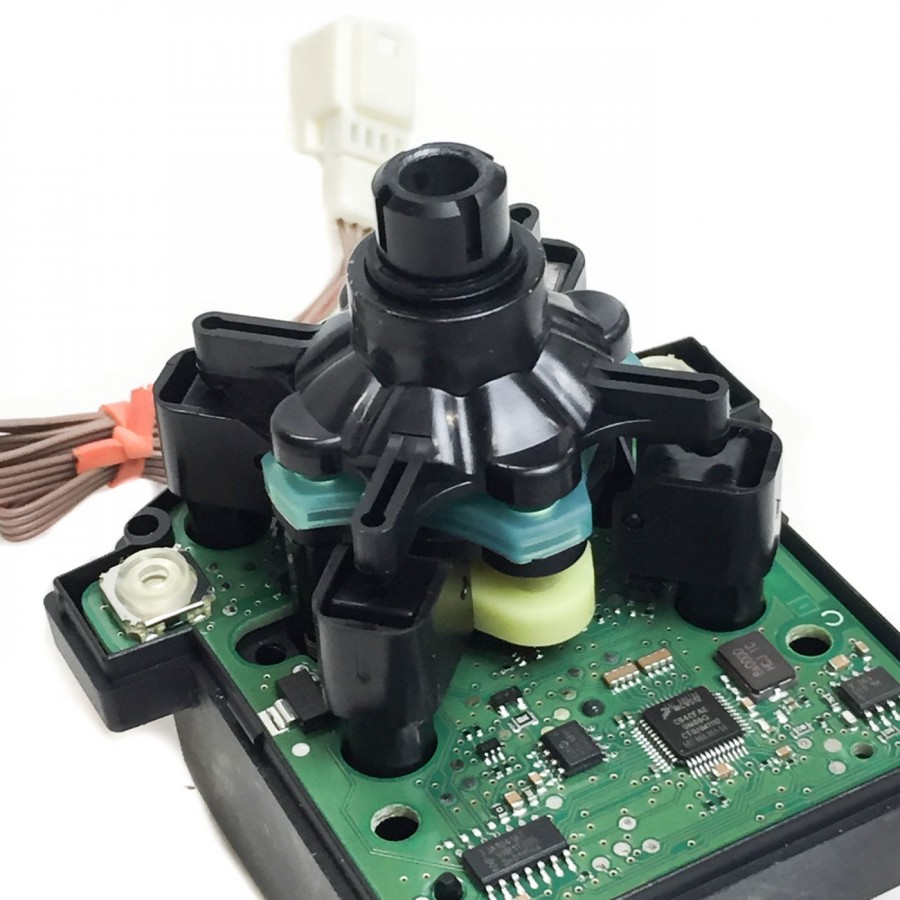

ergibt? Durch kippen des Drehknopfs werden die Hebel unterschiedlich
betätigt.

hallo Maike,
ja das sind Lichtschranken wie in einer Maus o.ä.
Du kannst einfach die abgerissenen Teile wieder anlöten und dann sollte
alles wieder gut sein.
