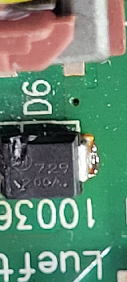

Hallo
Ich bin neu hier erst mal guten Tag.
Ich habe hier ein defekten Kostal Pico Wechselrichter 10.1 mit einer
defekten Zehnerdiode im Lüfter NT Board. Vielleicht kann mir einer
helfen die Bezeichnung von diesem herauszubekommen. Ich kann 729  200
lesen leider kann ich damit nicht viel anfangen.
Gruß Jens

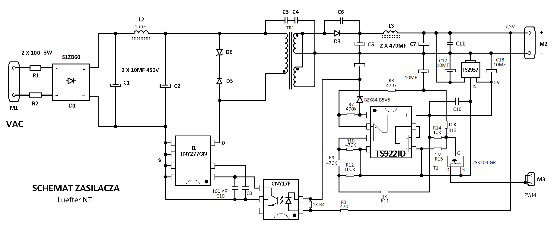

von Jens L. (lemscher)
Schaltbild dazu
von Icke (Gast)
5,6 Volt
von Icke (Gast)
Das wird aber eher nicht ursächlich sein.
Prüfe die Elkos auf Kapazität und ESR.
Ebenso die Leistungs FETs prüfen, so wie die Dioden.
Das Netzteil ist Standard und mit Schaltbild hast eigentlich schon
gewonnen

von Icke (Gast)
Sorry, das ist die Schottky D6 am Primärkreis des Regeltrafos…
Hättest Du für die Schottky mal eine genaue Bezeichnung zwecks
Bestellung...
Danke
von Einhart P. (einhart)
Das ist laut Datenblatt eine 150V TVS Diode
von Icke (Gast)
Welches DBLA hast Di gefunden?
TVS passt

Er sucht eine Diode zum Ersatz!
OK, das wäre noch ganz Super wenn ihr mir noch eine genaue Bezeichnung
sagen könntet. ( z.b. so oder ähnlich SMBJ150A...Unidirektional,
Bidirektional)
Danke im voraus für eure Hilfe
Gruß Jens
von H. H. (Gast)
P6SMB200AT3G von Onsemi.

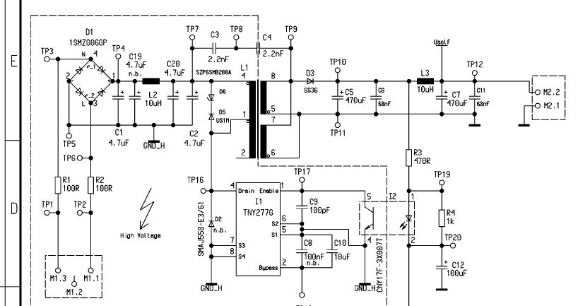

von Mr.Deng (Gast)
Der Tip von einhart war schon nicht ganz schlecht. Ein Blick in die
Applikationsschaltung im verlinkten Datenblatt zeigt an der Stelle von
D6 eine TVS Diode des Typs P6KE150A (leider THT). Und nun schau doch mal
nach einem SMD Equivalent z.B. bei

von Thomas R. (thomasr)
Wenn diese Diode gestorben ist, wird das der 277 auch nicht überlebt
haben?
Tatsächlich fehlen laut Applikation drei wesentliche Bauteile auf der
Primärseite! Ohne kompletten Clamp circuit ist das ein Ritt auf der
Klinge.
von H. H. (Gast)
> Primärseite!
Nein, die Klemmschaltung ist einfach anders gelöst, als Reihenschaltung
von schneller Diode und TVS. Da passen die 200V bestens.
Aber wenn die TVS kaputt ist, dann ist sicher auch die Diode futsch, und
auch der Regler. Und auch weitere Bauteile der Primärseite sollte man
prüfen!

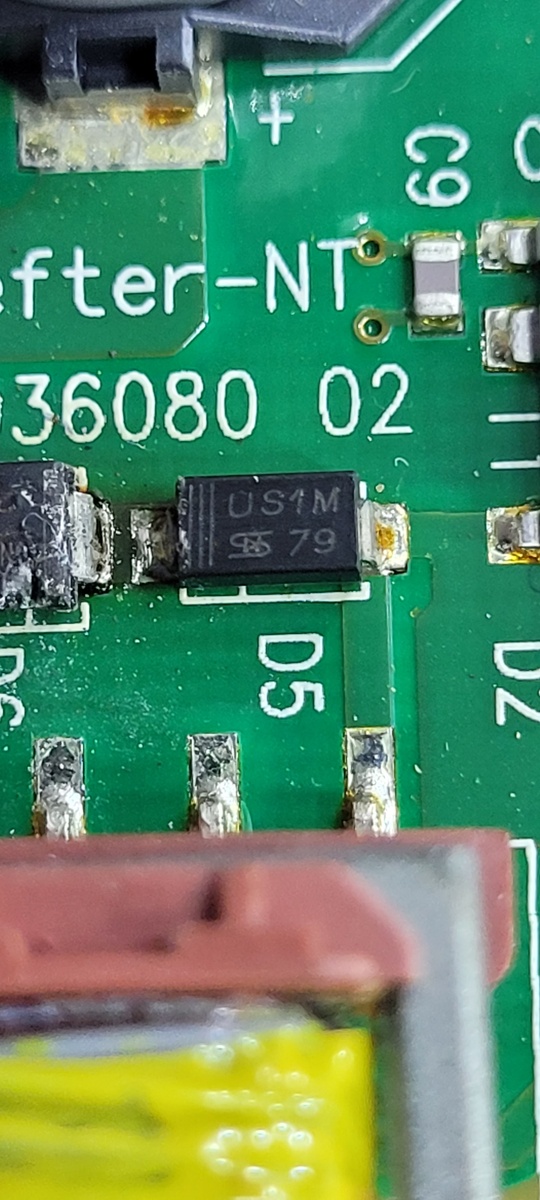

Hat denn noch einer eine Idee was ich für die Diode D5 nehmen könnte die
ist auch defekt.
Foto
von H. H. (Gast)
> könnte die
> ist auch defekt.
Eben eine schnelle 1A/1000V Diode in SMA.
Original hast du eine US1M von Taiwan Semiconductor drin.
von Asdf Q. (Gast)
D5 US1MH
D6 SZP6SMB200AT3DG
