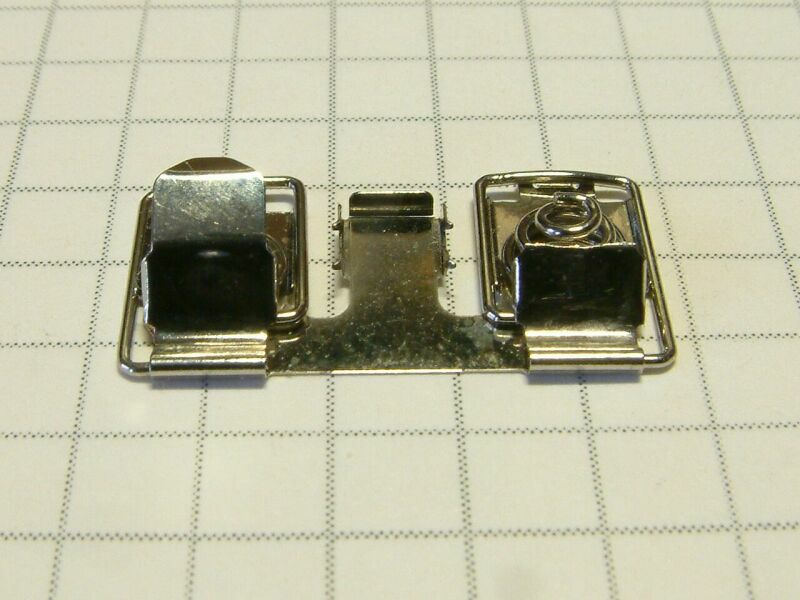

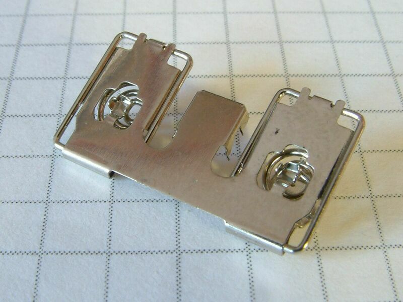

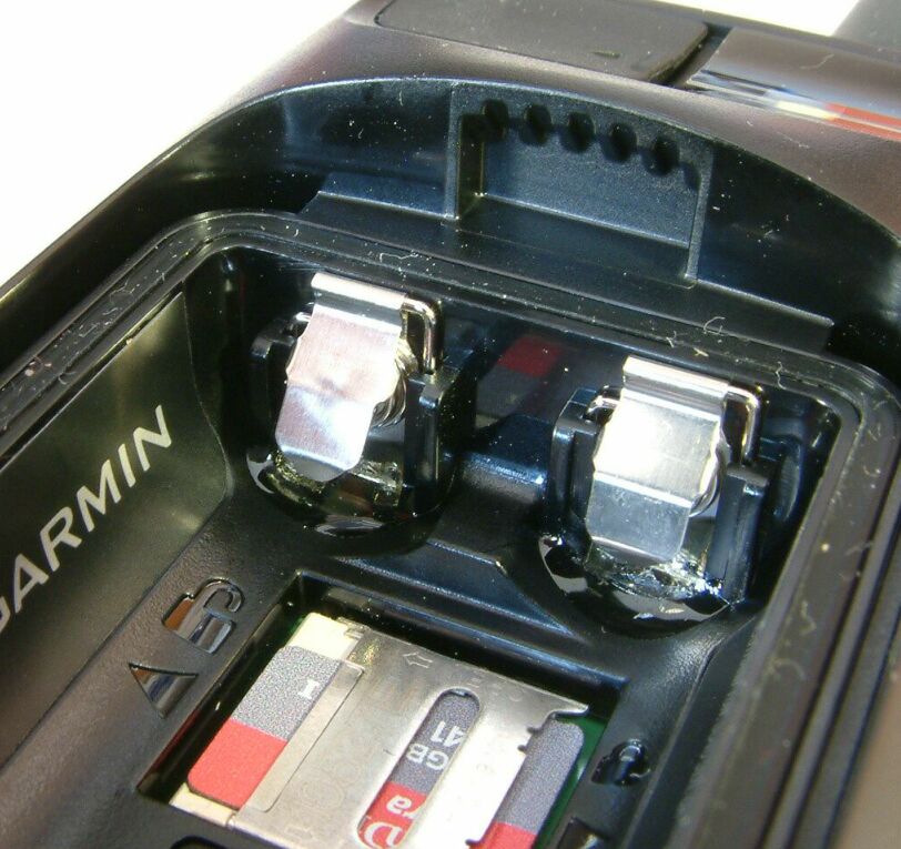

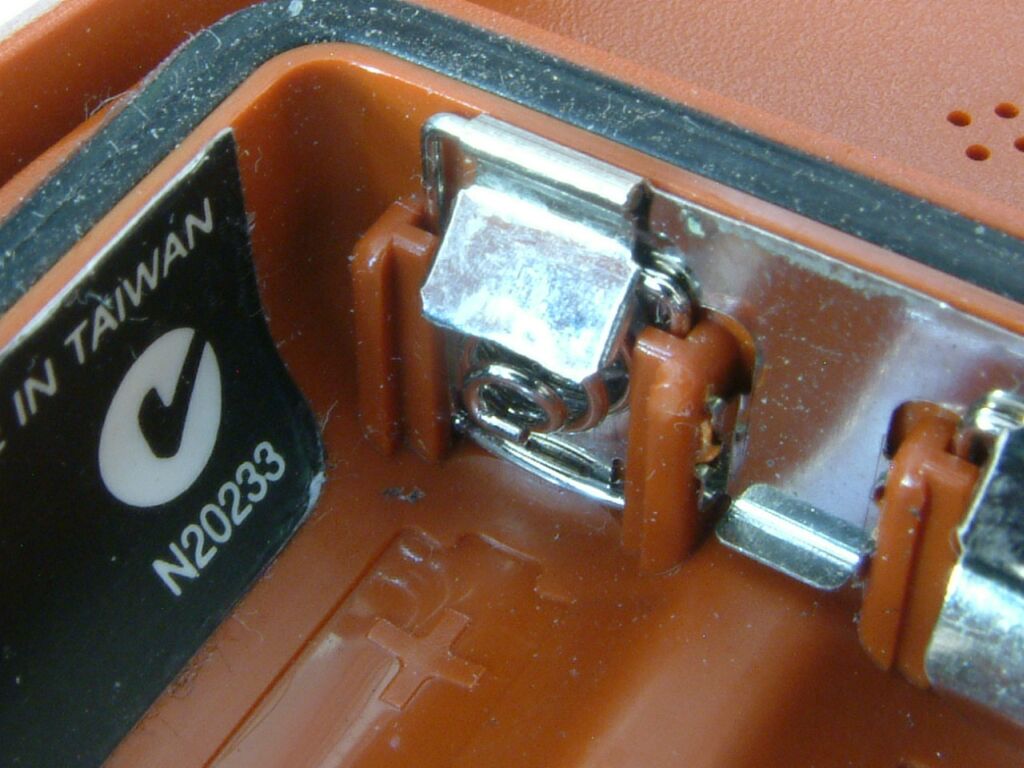

bisher hat sich bei mir noch kein Gerät wegen einen mech. Defekt im
Batteriekasten (Kontaktfahnen abgebrochen) verabschiedet, siehe Bilder.
Gerät funktioniert zwar noch, nur reißt es einem beim Entnehmen der
Akkus ist Isolierung ab. Beim Einlegen der Akkus dann ein netter
Kurzschluss und es rauchte und hat nicht schlecht gestunken. Beide
Kontaktfahnen sind übrigens nach Jahren nahezu zeitgleich abgebrochen.
Gratulation an GARMIN, gute Arbeit!
Natürlich ist der Schaden nicht reparabel.
Also mal wieder ein noch funktionierendes Gerät für die Tonne.

Gast #7009993
Naja, so ist es nun auch wieder nicht.
Zeig mal die andere Seite der Kontakte. Meist ist diese nicht gefedert
und man kann die Batterie dort entnehmen.
Ansonsten baust du dir hat wieder so eine Rutsche, dass es wieder
flutscht. Die kann geklebt, geschweißt, verlötet oder sonstwie gefügt
werden.
Gast #7009997
Edit:
Das ist ja sogar über eine Art Scharnier gelagert, also kannst du aus
einer Blechdose so ein Ding ausschneiden, zurechtbiegen und wieder
aufstecken. Geht scheinbar sogar ambulant ohne Öffnung des Gehäuses.

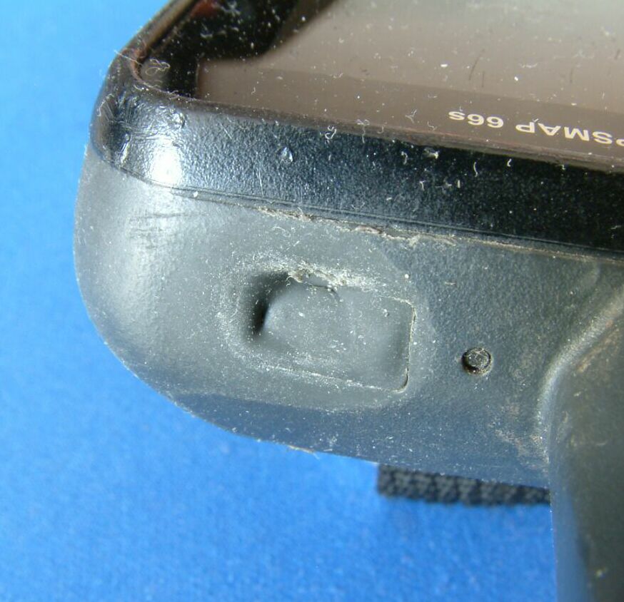

Gast #7010810

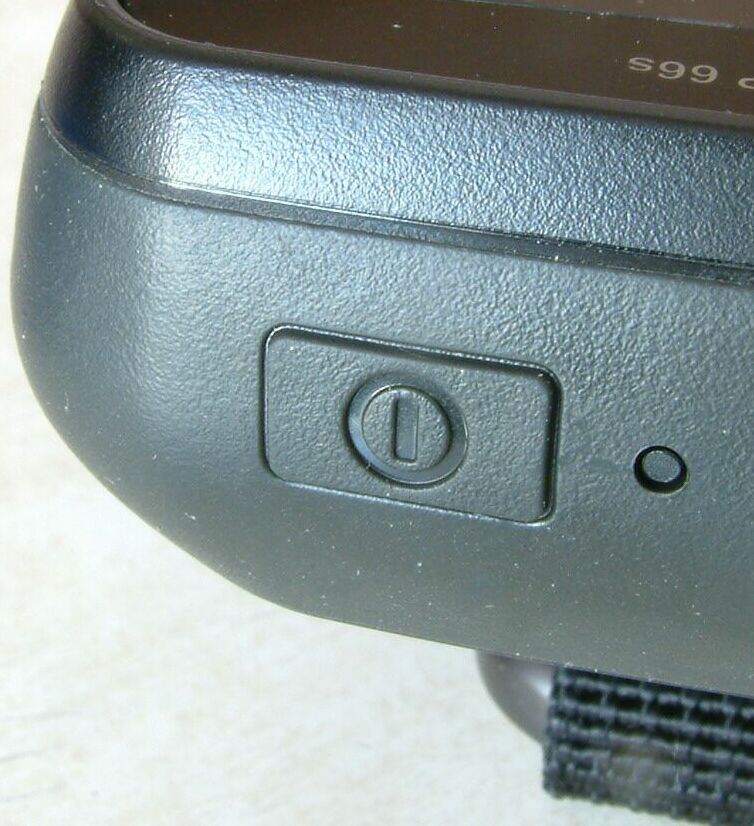

Habe das 99s von Garmin, da ist kurz nach 2.5 Jahren die Ein/Aus Taste
eingebrochen. Lässt sich nicht mehr einschalten. Anruf bei Garmin, kann
nicht repariert werden. Man bietet 30% Preisnachlass beim Kauf eines
neuen GPS an. Das defekte GPS wäre dann einzuschicken.
Würde die Mechanik der Taste was taugen, könnte ich mein GPS einfach
weiter nutzen :-(
Scheint wohl bei den Garmin-Geräte nicht unüblich zu sein, denn ich
finde im Netz einige Berichte zu Problemen mit der Taste (Bericht von
2009):

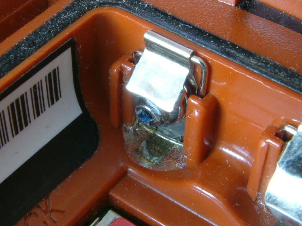

Gast #7010828

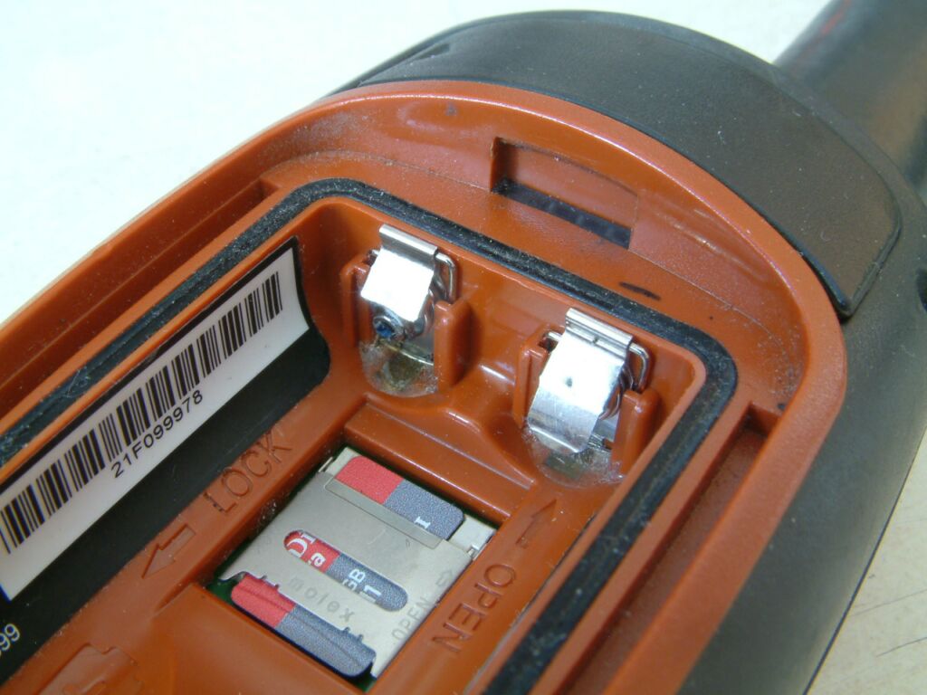

@TO: Auch dein Problem mit gebrochenen Kontakten im Batteriefach ist im
Netz nicht unbekannt:
"Als ich den Akku rausnahm, fiel mir ein abgebrochener Batteriekontakt
entgegen.
Die Antwort von Garmin heute war ernüchternd: nicht reparabel,
Austauschgerät für 279€!"
Ein weiterer Bericht:
"ich muss jetzt einfach mal nach fragen was es bei einem abgebrochenem
Batteriekontakt als Lösung gibt? An einem mir vorliegenden 278 ist das
der Fall. Ich hab mal Garmin angeschrieben. Die Antwort war
gewissermaßen zum spucken. Die haben eine Reperatur abgelehnt. Würde
sich nicht lohnen. Ein Austauschgerät würde so 300 kosten. Na die
Austauschgeräte waren ja auch mal kaputt, oder?"
https://www.naviboard.de/thread/42389-276-c-batteriekontakt-abgebrochen/
Krass ist ja mal, dass man den Leuten als Neugerät eine aufgearbeitet
Gurke andreht.

Das Plastikteil muss einen winzigen Mircoschalter treffen. Irgendwann
ist das Plastik das treffen soll "eingedrückt" es fehlen als 0.2 mm.
Resultat: Es trifft den Kontakt nicht.
Ich habe wegen diese o.ä. Fehler schon ein TOP-Laptop für 50 Euro und 4
weitere Geräte bekommen, für lau.
Aufgemacht, mir was einfallen lassen wie ich das Problem löse, fertig.
Bei einen Gerät habe ich z.b. ein winzigen Nagel (Aus den
Schiffsmodellbau) in den Pin rein geschmolzen. Der Kopf des Nagels war
und ist eine prima "Verlängerung" und das Teil rennt wie ein Hase.
> entgegen.
Ich müsste ihn genauer sehen, aber falls es sich bei den Akku um ein
normalen AA/AAA-Akku handelt würde ich mir für 30 Cent ein
Batteriehalter kaufen, dort die Kontakte ausbauen, und einfach gegen den
Gebrochenen austauschen. Notfalls muss ich die halt irgendwo in der Nähe
des Anschlusses auf der Platine anlöten, falls die Original-Stelle wegen
Säure zu versifft ist.  Habe ich übrigens schon mal gemacht. Allerdings
waren die Ersatzteile aus einen 3 Euro Walkman von Flohmarkt den sich
meine Schwester mal hat andrehen lassen, mit defekten Motor ;)
Mit Phantasie und Handwerklichen Geschick bekommt man so was wieder hin.
Ist zwar absolut nicht gerechtfertigt wenn man Zeitaufwand/Mindestlohn
bedenkt. Aber für mich ist das Hobby und ich bekommen ein Gerät wieder
ans Laufen und verpasse deshalb nur ein paar schlechte Sendungen im TV
Gast #7010966
Natürlich kann man da sich was einfallen lassen.
Neues Teil biegen oder verlängern und nieten.
> Taste
Die Umgebung sieht aber auch arg ramponiert aus.
Wie wenn man da mit einem scharfen Stift oder Schlüssel gewirkt hat.

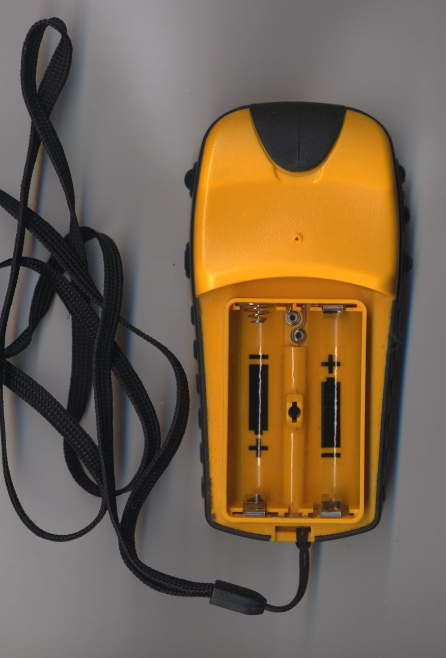

> Netz nicht unbekannt ...
Interessant, werde mich mal mit Garmin in Verbindung setzen und hören,
was die mir "anbieten" würden.
Wenn man Glück hat, bricht der Batteriekontakt auf der Seite, wo die
beiden Akkus gebrückt werden. Die Kontakte lassen sich nämlich
entnehmen, siehe Bilder. Bricht der Batteriekontakt auf der anderen
Seite, hat man die Arschkarte gezogen. Denn dort kann man die Kontakte
nicht entnehmen. Hilft am Ende aber nicht viel, wenn - wie bei mir -
nach paar Wochen auch ein Kontakt auf der anderen Seite bricht, wo man
die Kontakte nicht entnehmen kann.
Da sind sie wieder, Pfuscher, Pfannenflicker und Co. Die Lasche ist mit
dem Drahtbügel verschweißt. In Bild 1 die Kontakte, die nicht entnommen
werden können.
Aber gerne kannst du eine Dose Ölsardinen aufmachen und aus der Büchse
eine neue Feder formen und wo auch immer annieten. Hält garantiert von
12 bis Mittag.
Es ist natürlich nicht schön, wenn diese Zwischenbleche fehlen, aber
nutzen lässt sich das Gerät doch auch ohne?
Dass man beim Batterie-/Akkuwechsel etwas vorsichtiger vorgehen muss und
Spiralfedern auf den Pluspol alles andere als ideal sind, ist klar.
> werden können.
> 12 bis Mittag.
Diese Kombi aus beidseitiger starker Spiralfeder plus
scharniergelagerten Zwischen-Abdeckung ist an sich aufwändig und solide
konstruiert.
Scheinbar nur nicht genügend mit unbeholfenen/robusten Usern beim
Zellenwechsel und ggf. auch nicht mit genügend Zellen der
unterschiedlichsten Zellherstellern getestet.
Ich habe bei mir sehr viele Geräte, die von den Herstellern für
Normzellen mit 1,5V in AA oder AAA gebaut wurden, während ich seit ca.
30 Jahren ausschliesslich Akkus verwende.
Und da gibt es öfters Probleme mit den Normabmessungen bzgl. Durchmesser
und/oder Länge, da leicht überschritten.
Gerade bei der Entnahme kann man da einiges kaputtmachen, wenn man da zu
grobmotorisch vorgeht.
Wenn es keine Originalteile zur Reparatur gibt, muss man überall auf der
Welt irgendwie improvisieren.
Was hat das mit "Pfuscher, Pfannenflicker und Co" zu tun?
In Deinem Fall würde ich da auch einfach Kupfer-Nickelblech passend
schneiden und biegen und dann auf das verbliebene Blech aufpunkten oder
löten.
Alles andere als Pfusch!
#7011607

Gast #7011754
Uli S. schrieb:
> Das sieht für mich so aus, als ob das wie ein Scharnier aufgebaut ist.
Dann siehst du das falsch, denn das Blech ist mit dem Drahtrahmen
verschweißt.
michael_ schrieb:
> Oder das Rest-Blech ganz entfernen am Pluspol.
> Dann kann es auch keinen Kurzschluß geben.
Das war genau die Lösung, nämlich den Blechrest wegzuschleifen.
Allerdings sind die Akkus nun extrem schwierig einzulegen, da der
Zylinder des Akkus (Sanyo) 1mm länger ist als der einer Batterie (wieso
eigentlich)? Man muss nun den Pluspol zuerst anlegen (um die Feder nicht
abzuquetschen), die Diagonale des Zylinders passt aber nicht mehr
zwischen diese beiden seitlichen Begrenzungspfosten. Wegen der Übergröße
muss man den Akku eigentlich parallel einlegen, womit man nun wieder die
Feder abquetschen würde. Das Einlegen ist jetzt eine ziemliche Fummelei!
Und nein, man kann die Akkus nicht im Gerät laden.
> eigentlich)?
Das wirst du wohl schaffen?
Ja, es gibt Akkus, wo der Pluspol kürzer ist.
> verschweißt.
Macht keinen Sinn.
Beim Einlegen kannst du auch ein Blechstück per Hand mit einlegen.

Gast #7014630
Gerd U. schrieb:
> Habe das 66s von Garmin, da ist nach 2.5 Jahren die Ein/Aus Taste
Hatte Anfang der Woche nochmals bei Garmin angerufen und erwähnt, dass
das Problem mit der Taste wohl nicht ganz unbekannt ist, denn im
Internet fänden sich eine Menge Berichte zu dem Problem. Nun bot man
gegen Rücksendung des alten Gerätes ein Refurbished für 139 Euro an
(Neupreis 399 Euro). Das habe ich mir nicht zweimal sagen lassen und
zugeschlagen.
Horst G. schrieb:
> Natürlich – nur weil der Hersteller suboptimale Kontaktfedern verbaut,
> kann man davon ausgehen, dass er das bewusst getan hat, um Frühausfälle
> herbeizuführen.
In meinem neuen Gerät sind die gleichen Kontakte verbaut, wie beim TO.
Und ich staune nicht schlecht, das dieses Kontaktblech an beiden
Pluspolen schon nach einmaligem Einlegen der Akkus beschädigt sind. Da
ist ein späterer Defekt bereits vorprogrammiert.
> Auf die Idee, dass dort in der Entwicklung auch nur
> Menschen sitzen und das dort im Test eben nicht auffiel, kommt man schon
> gar nicht mehr.
Bla bla bla. Der weiter oben verlinkte Bericht bzgl. gebrochenen
Kontaktfedern ist 7 Jahre alt. Also mit "da sitzen nur Menschen" und
denen ist das Problem "bisher nicht aufgefallen" sollte man hier nicht
um die Ecke kommen. Dir würde eine etwas kritischere Einstellung nicht
schaden.

Gast #7014903
Hast du mal geprueft ob deine Akkus der Norm entsprechen?
Weil die Leute nach groesster Schwanz^WKapazitaet kaufen gibt
es Hersteller die alles an Toleranzen extrem weit nach oben
auslegen um soviel Akkusaft wie moeglich reinzuquetschen.
Daher sind manche Akkus etwas laenger als Batterien.
Das Problem hatte ich frueher bei meinem Sony WMD-DT1 auch und
der ist mir wichtiger als so ein GPS. Da hatten damals auch viele
Leute Probleme mit der Batterieklappe. Ich hab das damals geloest
indem ich Akkus verwendet habe die eigentlich für Akkupacks
gedacht waren, also den Pinuppel oben drauf nicht haben und deshalb
1mm kuerzer sind.
Olaf

#7196161
Noch eine späte Ergänzung:
Laden der Akkus im Gerät ist bei mehreren Geräteserien von Garmin
möglich - offiziell aber nur mit den hauseigenen Akkublöcken. Bei denen
betätigt das Gehäuse einen Mikroschalter im Akkufach, der die Funktion
freischaltet. Ein eingeklebtes Plastikplättchen im Akkufach macht das
ebenso, und dann kann man die Akkus dauerhaft drin lassen.
Gast #7196166
> Akkus ist Isolierung ab. .
Da der Akku, der hier zerbröselt, wohl eher nicht von Garmin ist,
beschuldigts du hier sicher den Falschen.
Aber Hauptsache mal kräftig den Kraftausdruck " Obsoleszenz" in den Raum
gebrüllt...
#7196416
Vielleicht solltest du den Thread, in den du schreibst, auch mal lesen?
Die Beschädigung der Akkus ist auf einen mechanischen Schaden innerhalb
des Gerätes zurückzuführen, das ja sehr wohl von Garmin ist.
Aber Hauptsache mal in irgend’nen Thread geschmiert …
Gast #7196424
Naja und der mechanische Schaden ist entstanden als der TO unsachgemäß
den Akku wechseln wollte, mglw. dadurch begünstigt, das vorher
Chemikalien austraten die den Kontakt schwächten.
Aber bloß keine eigene Verantwortung für den entstandenen Ausfall
übernehmen und alles dem Hersteller anlasten...
Wie schon in der ersten Antwort steht:
Beitrag "Re: GARMIN-GPS: Auch hier geplante Obsoleszenz"
Gast #7196698
DAs Batteriefach von meinem Garmin etrex nervt mich auch jedes Mal beim
Herausnehmen / Einlegen der Batterien.
Da könnte man schon auf die Idee kommen, dass da Schäden provoziert
werden sollen.
#7197182
Was steht da? Die Kontakte auf der anderen Seite sind exakt die
Gleichen, und sehr viele Varianten, Batterien einzulegen und
rauszunehmen, gibt es nicht. Dass die Akkus ausgelaufen wären, hast du
dir auch aus den Fingern gesogen – sowas tun die nämlich in der Regel
nicht.
Aber bloß Konstruktionsmängel nicht ansprechen, damit der Hersteller
auch fein weiter seinen billigen Mist in dann doch recht hochpreisigen
Geräten verbauen kann? Was als Nächstes – willst du uns erzählen, dass
z.B. der Schalter aus
Beitrag "Re: GARMIN-GPS: Auch hier geplante Obsoleszenz" ja auch gar nicht
zum Schalten gedacht wäre, und daher die Nutzung desselben per se
unsachgemäß wäre?
Gast #7203645
Das enge Batteriefach ist Absicht. Die genannten Geräte müssen Stoß und
Vibrationsfest sein. Beim alten Montana 600 gingen die AAA-Zellen zwar
einfach rein&raus, dafür schaltete die Kiste bei gröberen Stößen einfach
ab.
Sucht euch aus was euch lieber ist.
#7204136
Mir wär’s am liebsten, wenn die Akkus zwar schon straff sitzen, so wie
sie es jetzt tun, dass dabei aber die Kontaktzungen keine
Sollbruchstelle beinhalten. Wenn das Material der Außenhülle an den
Schaltern dann auch noch dem Preis entsprechend recht haltbar sein
könnte, würde mich das sehr freuen.
