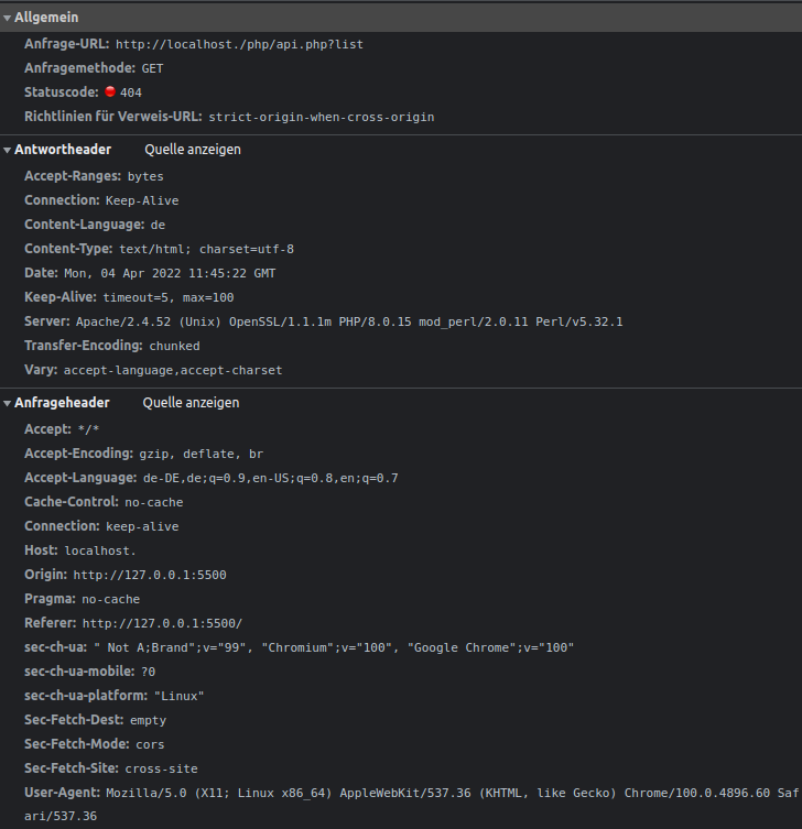

OP #7024068
So, nach etwas warten hat sich das Problem leider nicht von selbst
behoben,
aber ich habe mir die Abfrage aus dem Projekt extrahiert, um evtl.
Kreuzreaktionen zu verhindern.
Die api.php wird über XAMPP (Apache/PHP) ausgegeben und die JS Anfrage
über den "Live-Server" des VSCode Editors gestellt.
Es bleibt aber bei demselben Fehler:
> Access to fetch at 'http://localhost./php/api.php?list'; from origin
'http://127.0.0.1:5500'; has been blocked by CORS policy: No
'Access-Control-Allow-Origin' header is present on the requested resource. If an
opaque response serves your needs, set the request's mode to 'no-cors' to fetch
the resource with CORS disabled.
Die Anfrage ist denkbar simpel:
const URL = "http://localhost";
fetch(URL + "./php/api.php?list", { method: "GET" })
Der Header wird wie folgt ausgegeben:
header('Access-Control-Allow-Origin: *');
header('Content-Type: application/json; charset=UTF-8');
header('Access-Control-Allow-Methods: POST,GET');
header('Access-Control-Max-Age: 3600');
header('Access-Control-Allow-Headers: Content-Type, Access-Control-Allow-Headers, Authorization, X-Requested-With');
echo json_encode($response);
Es ist die einzige Ausgabe der PHP-Datei (auch keine Warnungen, Fehler
etc.) und wenn die Abfrage auch über XAMPP aufgerufen wird, funktioniert
es.
In der gewünschten Konstellation (Abfrage und Antwort auf verschiedenen
(lokalen) Servern, gibt es nach der Anfrage (Kopfzeile aus den
DevTools):
Accept:  */*
Accept-Encoding: gzip, deflate, br
Accept-Language: de,en-US;q=0.7,en;q=0.3
Connection: keep-alive
Host: localhost.
Origin: http://127.0.0.1:5500
Referer: http://127.0.0.1:5500/
Sec-Fetch-Dest: empty
Sec-Fetch-Mode: cors
Sec-Fetch-Site:  cross-site
User-Agent: Mozilla/5.0 (X11; Linux x86_64; rv:98.0) Gecko/20100101   Firefox/98.0
folgende Antwort:
scheme: https
host: localhost.
filename: /php/api.php
Übertragen: 0B (0 B Größe)
Referrer Policy: strict-origin-when-cross-origin
Hat dazu noch jemand eine Idee, oder gebe ich das Problem jetzt einfach
auf?
Gruß Kolja

Gast #7024111
Du musst auf dem Server zwei HTTP Methoden implementieren:
> OPTIONS http://localhost./php/api.php?list
Muss mit einem leeren Body und folgenden Header beantwortet werden:
Access-Control-Allow-Methods: *
Access-Control-Allow-Headers: *
Access-Control-Max-Age: 86400
Diese Requests hast du in deinen Logs womöglich nicht gesehen, weil der
Browser die Berechtigungen cached, so dass er den OPTIONS Request beim
Wiederhol-versuch normalerweise nicht erneut sendet.
Danach ruft der Browser auf:
> GET http://localhost./php/api.php?list
Das muss mit folgendem Header beantwortet werden:
und was du sonst noch so als Response zurück geben wolltest.
Anstelle der Sternchen kannst du natürlich restriktiver sein
(Komma-separierte Listen), aber damit würde ich erstmal anfangen.
Gast #7024124
Der Status 404 erscheint mir wichtig. Offenbar findet es die Datei unter
"http://localhost./php/api.php?list"; nicht. Vermutlich ist dass das
Hauptproblem.
Vermutlich hat der Server Probleme mit dem "localhost." Spezifischer,
dem . am Schluss. "localhost." ist zwar eine gültige fqdn, es ist das
selbe wie localhost, nur dass die search Domains beim DNS Lookup nicht
beachtet werden. Nur senden Browser dann "Host: localhost." auch statt
"Host: localhost", und die meisten Webserver oft nicht so clever zu
merken, dass "Host: localhost." und localhost den selben vhost betreffen
sollten. (Zumindest nicht ohne spezielle Zusatzkonfigurationen)
Also nimm den . da mal weg, damit da "http
://localhost/php/api.php?list" draus wird. Oder alternativ, mach aus dem
"http ://localhost" statdessen "http ://localhost/", dann wird daraus
"http ://localhost/./php/api.php?list", was dann wieder passen sollte.
Alternativ kann man die URL auch mit der URL Klasse zusammensetzen:
const url = "http://localhost";
fetch((new URL("./php/api.php?list", url)).href, { method: "GET" })

OP #7024135
> "http://localhost./php/api.php?list";; nicht. Vermutlich ist dass das
> Hauptproblem.
JA :-)
Ohne Punkt und mit dem o.g. Header für die OPTIONs funktioniert es!
Danke, vor allem Stefan und DPA für Eure Hilfe,
jetzt muss das ganze nur noch im Hauptprojekt auch funktionieren.
Gruß Kolja

Ich dachte da gehts ohne, weil es dort kein "Cross-Origin" sondern
sowieso "Same-Origin" ist.
Dann solltest du dort auch ohne Not keine CORS-Header setzen, vor allem
keine so weit gefassten mit "*".
