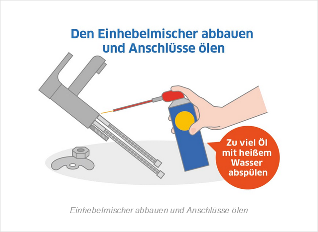

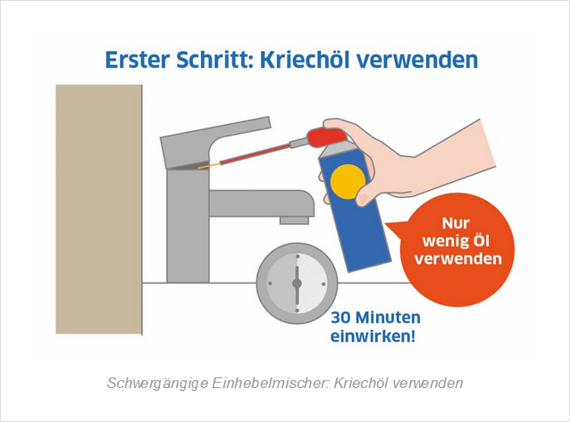

Hallo, bei meiner Mischbatterie in der Küche begann nach vielleicht 5 Jahren der Hebel schwer zu gehen. Drehen sowie Hebel aufstellen und schließen. Also Kartusche ausgebaut, zerlegt, gereinigt, neu gefettet (mit dem Glibber im Bild oben) und wieder montiert. Hebel geht wie am ersten Tag. Hielt leider nur eine Woche :-( Also nun das ziemlich teure Fett vom Hersteller beschafft und das gleiche Spiel nochmal wiederholt. Hielt dann ungefähr vier Wochen, was zu dem 4-fachen Preis passen würde. Vier Wochen sind aber keine fünf Jahre wie im Neuzustand. Habe die Aktion dann nochmals wiederholt, hielt wieder nur vier Wochen. Beim Mischer im Bad (Handwaschbecken) punktgenau das gleiche Theater. Wo liegt der Hund begraben? Reiner

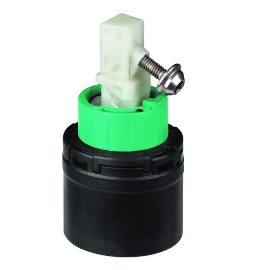

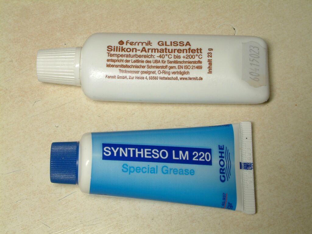

Die Kartusche ist ein Verschleißteil. Wie bei jeder Mechanik, bringt dich ein Tropfen Schmierfett noch ein paar Wochen weiter aber eigentlich muss das Ding ausgetauscht werden. Ich schätze mit der Zeit werden die Oberflächen der Keramik minimal aufgeraut, dadurch wird es schwergängig und irgendwann undicht.

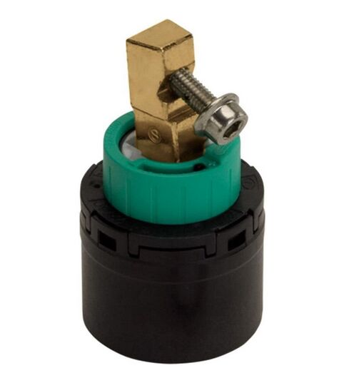

Die Kerox 40mm ohne Boden Kartusche 470010815 passt 1 zu 1 in die Billigarmatur des Duschtempels. Maße exakt gleich. Blanco und Sedal bauen auch die gleichen Kartuschen. Welche nun besser ist..... wer weiß. Man kann die mit oder ohne Temperaturbegrenzung nehmen, passen beide da die Maße genau gleich. Auf jedenfall passt die in diese Billigarmatur und nun ist der Duschtempel leise. Das hätte ich schon vor 10 Jahren wissen müssen, dann hätte ich mich nicht die Jahre mit dem Fließgeräusch rumärgern müssen. Da die Armatur an der Kunststoffwand des Duschtempels angebracht ist, hört man Fließgeräusche deutlich, da die ganze Kabine dann ein Resonator ist, der das Geräusch noch verstärkt. Also wenn man Billigamaturen kaufen muss, einfach mal nachsehen was da für eine Kartusche drin ist. Am besten gleich gegen eine passenden Markenkartusche tauschen. *** Ich habe auch hin und wieder gelesen das die Kartuschen in Blancoarmaturen Linus S nicht lange halten. Warum auch immer es die gleiche Kartusche in anderen Armaturen länger halten.

Da vor kurzem wieder ein Stick-and-Slip-Effekt einsetzte, habe ich die Keramikscheiben auch neu gefettet, und es hat auch nicht lange gehalten.
Nach dem Lesen dieses Threads habe ich mal eine der beiden Scheiben mit einem 1000er Diamantschleifpad leicht geschliffen (vorsichtig von Hand). Die Oberfläche war vorher spiegelblank und danach diffus.
Leider wurde die Kartusche dadurch etwas undicht. Das Entscheidende aber ist, dass der Stick-and-Slip-Effect eher größer wurde. Auch nach leichtem Schleifen der anderen Kontaktfläche wurde es eher schlechter als besser. Natürlich habe ich Silikonfett aufgetragen, aber auch mal mit Graphit (Bleistift) experimentiert. Es hilft alles nichts.
Ich schließe daraus, dass die Scheiben wohl anfänglich mit DLC (https://en.wikipedia.org/wiki/Diamond-like_carbon) o.ä. beschichtet sind. Das ist laut Herstellern auch ein typischer Anwendungsfall. Sobald die Schicht aber abgenutzt ist, kann man die Kartusche wohl nur noch ersetzen.
