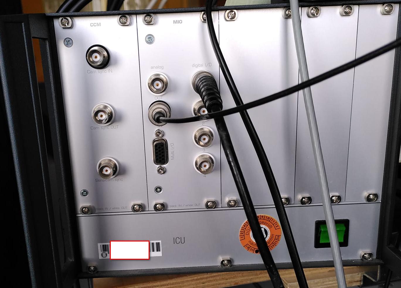

ich suche Hilfe zu einem Bauteil. Wir haben bei uns eine Steuerung für
eine Mikroskopkamera (ICU - Till Photonics bt00; den ursprünglichen
Hersteller gibt es nicht mehr). Das Controll Unit dient zur
Kommunikation mit einem PC - leider tut es die Kiste nun nicht mehr.

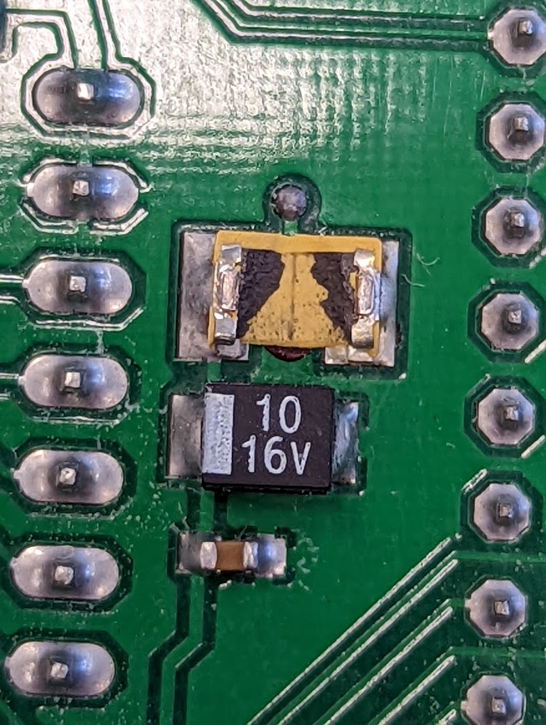

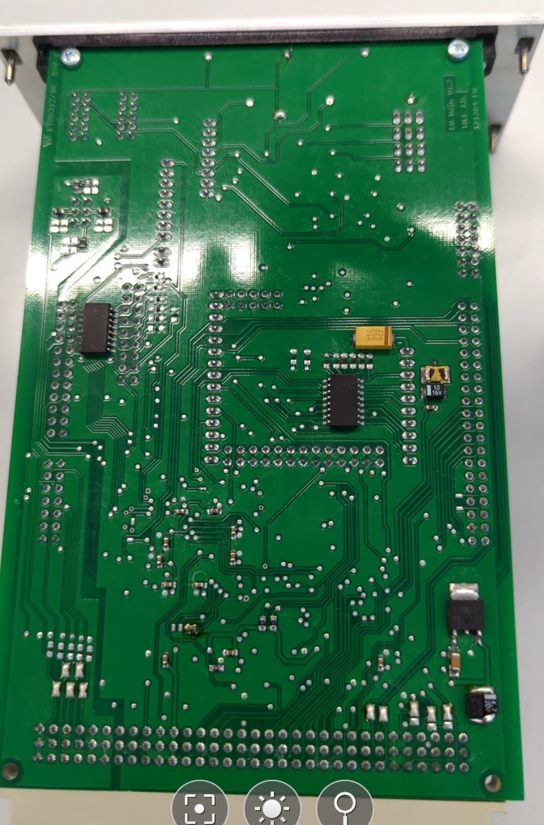

Nach optischer Kontrolle des Mainboards (siehe Bild bt01) ist mir ein
offenbar ehemaliges Bauteil aufgefallen, siehe Detailbild (bt02).
Wir haben nicht viel zu verlieren, ich suche nach Tipps, um was es sich

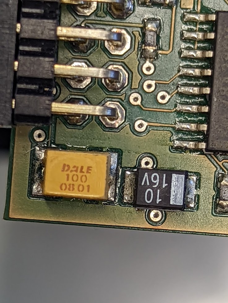

dabei handeln könnte. Vielleicht ist es dasselbe, wie auf der anderen
Seite des Boards verbaut (siehe weiteres Bild bt03), da die Außenmaße zu
passen scheinen? Vielleicht auch eine Spule von Vishay? Über Tipps zum
Bauteil und wo ich dieses oder ein funktionell gleichwertiges Bauteil
bekommen könnte wäre ich wirklich dankbar, vielleicht lässt sich das
Board / Unit damit wiederbeleben...

OP (Firma: TiHo H) #7012925
Vielen Dank euch... dann werde ich mal messen und mir ein paar der Teile
bestellen. Zu den "dunklen Stellen": da war ich auch erst etwas
skeptisch, aber das Board weisst an so einigen Bereichen Lötstellen auf,
wo etwas "dazu gelötet" wurde oder ich weiß auch nicht... Ist ein
lustiger Wechsel eines sauber hergestellten Boards mit einem Touch DIY
dazu. Vielleicht waren das nachträglich notwendige händische Änderungen
in einer Kleinserie. Das Gerät ist wohl eher ein Nischenprodukt.
Sollte ich das Gerät so wieder zum Laufen bekommen, werde ich kurz
Feedback geben. :)
