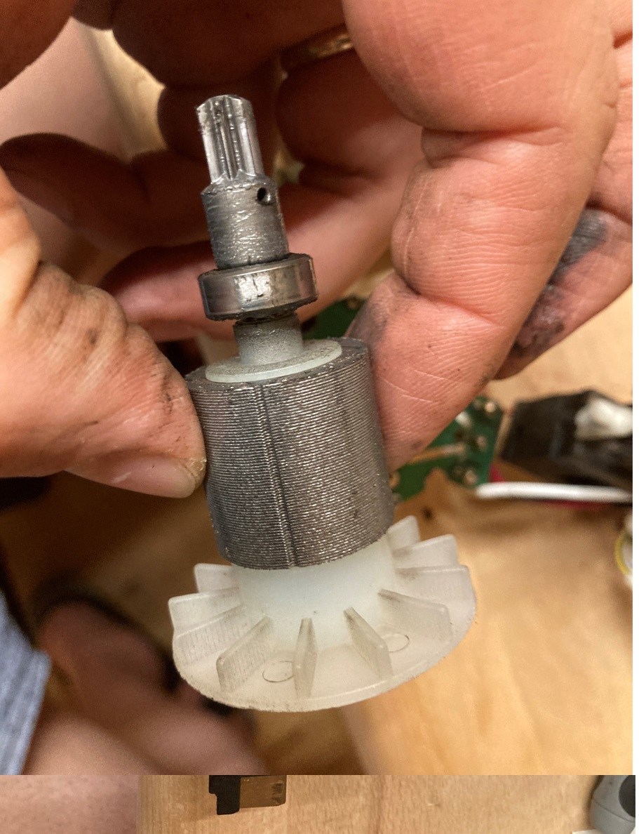

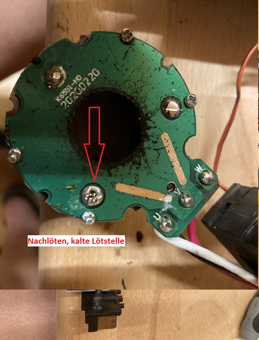

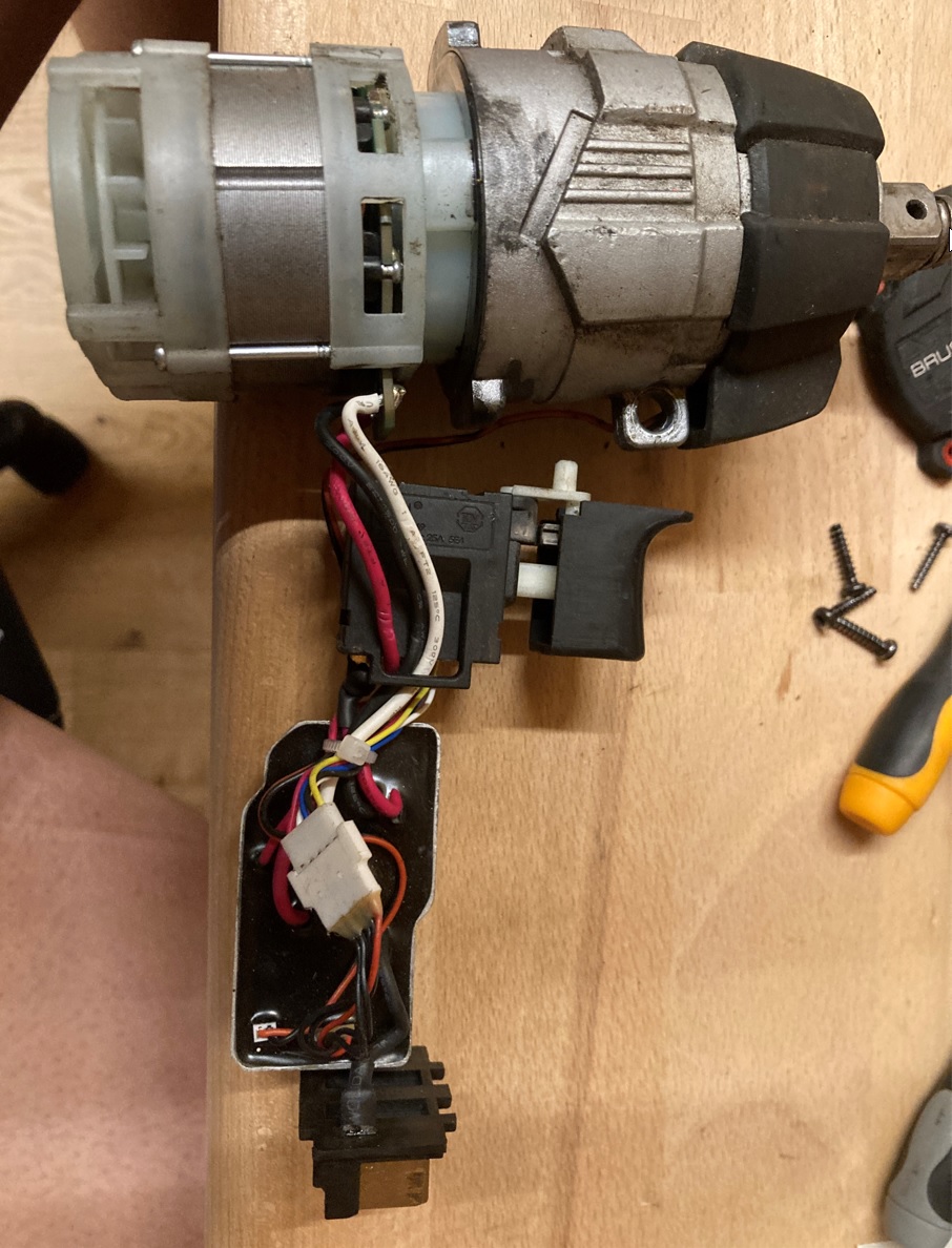

Bei meinem Schlagschrauber war es "nur" eine kalte Lötstelle der
Motorwicklung, zusätzlich habe ich der gesamten Mechanik noch neues Fett
verpasst, grundsätzlich solide aufgebautes Gerät - eigentlich sehr
zufrieden. Eventuell kanns jemand brauchen - demontage einfach - siehe
Bilder.
