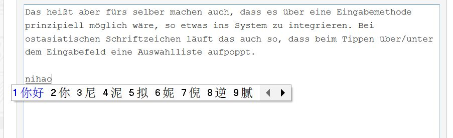

Gast #7014434
Das heißt aber fürs selber machen auch, dass es über eine Eingabemethode
prinzipiell möglich wäre, so etwas ins System zu integrieren. Bei
ostasiatischen Schriftzeichen läuft das auch so, dass beim Tippen
über/unter dem Eingabefeld eine Auswahlliste aufpoppt.
Das nennt sich IME (Input Method Editor), vielleicht hilft das beim
Suchen wie man soetwas umsetzen könnte.

Input Method Editor...danke, das ist ein gutes Stichwort.
Da habe ich neben den Guide Lines von Microsoft (Frechheit, die
verlangen eine Signatur dafür) das hier gefunden:
https://github.com/nathancorvussolis/tsf-sample-ime
Ich werde dann wohl demnächst allerhand Fragen zu C++ haben...grml...
PS: Ein Beispiel für JavaScript:
https://github.com/EasyIME/emojime
Ob ich da den Kram von Google reingefrickelt bekomme? (Wobei Google
garantiert noch mit einem Onlinewörterbuch arbeitet, also offline gar
nicht funktioniert.)
Von JS und Webseitengeraffel habe ich ja nun wirklich gar keine Ahnung.
Aber mal sehen...zum Abschätzen ob ic da überhaupt was selber machen
will, ist das ja erstmal ein Anhaltspunkt.
