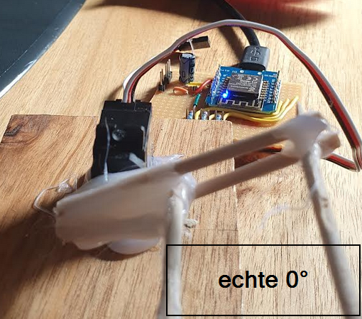

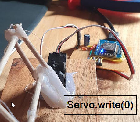

Problem:
mein Servo an zwei D1 Mini stellt sich nicht auf 0 - circa 90°.
servo.write(0); stellt sich auf etwa 90 'echte' Grad.

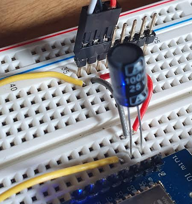

1. Ich habe den Aufbau aus den Bildern mit einem zweiten D1 Mini an
einer Steckplatine nachgebaut und den Fehler reproduziert (Bild anbei).
An der Verlötung liegt es nicht.
2. Ich habe den Servo mal von dem Holz runtergeholt und von
servo.write(0) - servo.write(180); durchlaufen lassen: dann bewegt er
sich von etwa 90 bis 180°.
3. Wenn der D1 Mini von der IDE neu beschrieben wird und der Servo am
Controller hängt, fährt der Servo für einen Moment auf echte 0°
(vermutlich reseten sich da die Pins oder so...).
4. Ein Offset würde ich ausschließen. Dazu unten mein Testcode. 180° und
160° werden super unterschieden.
5. Frage: was zur Hölle? :D Was soll ich messen? Ich hab ein Multimeter.

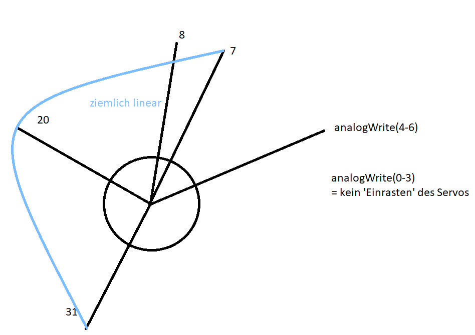

Bishr bestes Ergebnis:
Ein bisschen abgewandelt von EAFs Tipp
(https://github.com/sarincr/ESP8266-Arduino-IDE/blob/master/12.Servomotor/12.Servomotor.ino)
bringt mir das hier aktuell die ganze Range. Allerdings rastet der Servo
bei 0 - 3 nicht ein.
(vergleiche Bild im Anhang)

OP #7014201
Mit
analogWriteFreq
kann man schön rumspielen.
Je größer hier die Zahl, desto größer wird die Range einstellbarer
Punkte.
Mit analogWrite(360) kann ich Werte von analogWrite(45) bis
analogWrite(225) fahren und habe die oben gezeichneten Anschläge.
Allerdings 'bounced' der Servo noch zurück. Wenn ich z.B.
analogWrite(170) mache, dann fährt er dorthin, schlägt an und fährt dann
ein kleines Stück zurück, so, als würde er dort abprallen.
Es ist verrückt. Ich verstehe aber halt auch gar nichts von Servos und
Elektrotechnik, wie ihr vermutlich ja schon bemerkt habt :)
