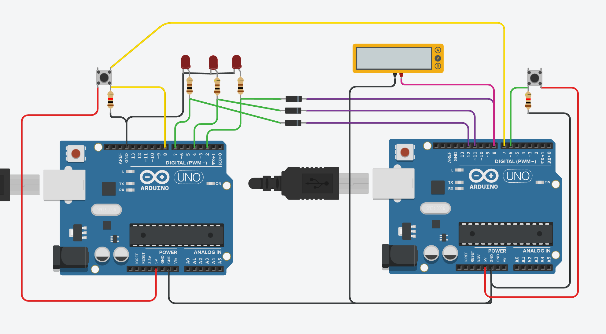

Hallo zusammen!
ich möchte gerne meinen HDMI Switch mittels Alexa, bzw. Handyapp
umschalten.
Das Programm dazu steht bereits und funktioniert in der Theorie auch.
Die Schaltung jedoch ist höchstwahrscheinlich komplett falsch ^^.
Deswegen hier die Frage: wie kann ich die folgende Schaltung richtig
stellen?
Ich möchte den Zustand über die LEDs des Switches abfragen. In meiner
Testschaltung in Tinkercad habe ich den linken Arduino als "Simulator"
des Switches programmiert. Der rechte Arduino ist später der ESP8266.
Vermutlich muss ich bei der GND Verbindung einen hochohmigen Widerstand
hinzufügen und bei den LEDs 3 Transistoren? (Gefährliches Halbwissen).

Ist der Switch Infrarot fähig.
Wenn JA, machst du dir das Leben viel zu schwer.
Ein ESP mit einer Infrarot-Sende-Einheit auf den Switch richten.
Umschaltbefehl via Handy o.s. an den ESP schicken, der schickt den
IR-Befehl los und der Switch reagiert.
Macht sogar mein 10 Euro Switch von 1-Euro-Markt.  Was den Status der
LED angeht, speichere den letzten Status und sende ihn einfach an das
Handy zurück. Wenn er nicht stimmt ist es eh egal. Dann reagiert der
Switch auf den IR-Befehl einfach nicht, und der Status ist wieder
hergestellt.
p.s.: Passenden Code für die IR-Fernbedienung einfach mit einer
Empfangsdiode auslesen.
