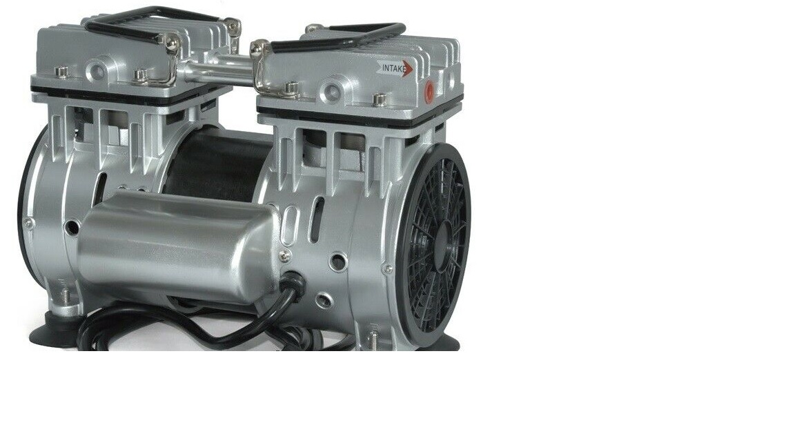

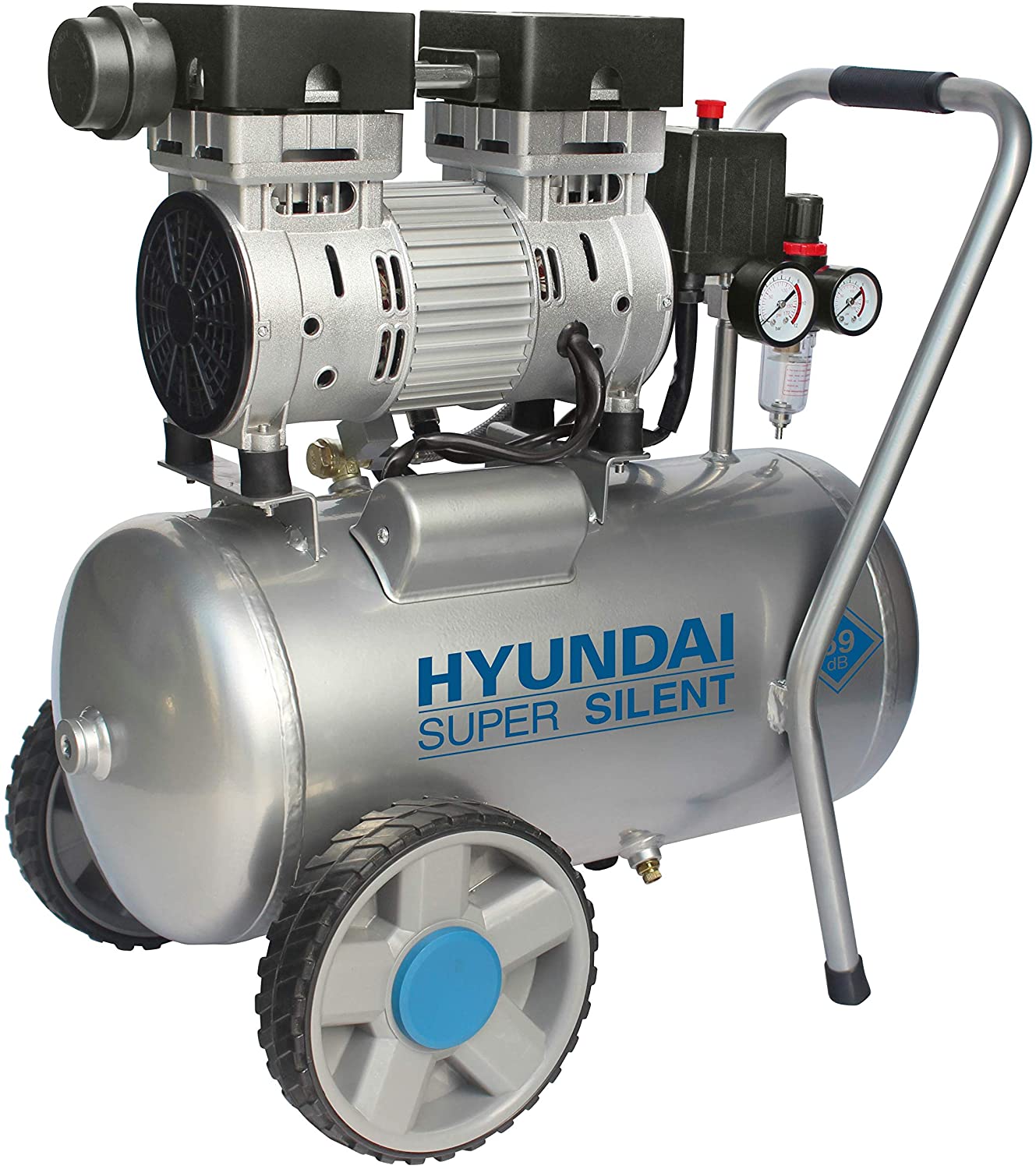

Hallo Leute,
ich hab einen dieser Flüsterkompressoren und bin damit auch sehr
zufrieden.
Nutze ihn relativ selten.
Zudem hab ich vor einiger Zeit eine Vakuumpumpe besorgt, die im Grunde
den gleichen Kompressor verwendet (mit dem Unterschied, dass die beiden
Kolben seriell und nicht parallel verschaltet sind).
Die Vakuumpumpe läuft natürlich länger, und wird unglaublich heiss.
Jetzt hab ich mit die Motorlüfter an den beiden Enden mal angesehen und
bemerkt, dass die beide Luft ansaugen (bei der Vakuumpumpe und beim
Kompressor!).
D.h. die Luft kommt bei den Schlitzen im Kurbelgehäuse wieder raus, aber
der Motor selbst hat an beiden Enden den selben Luftdruck -> keine
Belüftung.
Falls jemand von euch ein ähnliches Teil hat: sind da auch beide Lüfter
auf saugend?
Hat mit Übertemperatur (vor allem bei den Vakuumpumpen) schon mal wer
Probleme gehabt?
Danke,
Alex

Entscheidend ist, dass der Motor zwischen den beiden Zylindern (entgegen
deiner Behauptung) überhitzt.
Nicht die Zylinder, nicht die Kolben, nicht die Pleuel, usw.
(Nebenbei ist die Hitzeentwicklung an den Kolben beim Einsatz als
Vakuumpumpe naturgemäß wesentlich geringer als bei einem Kompressor.)
Es geht also die ganze Zeit um die Kühlung des Motors.
Es gibt von diesen Pumpen auch Versionen mit nur einem Zylinder, da
bläst der Ventilator auch durch den Motor und kühlt diesen so (an der
motorseitigen Stirnseite kommt dann warme Luft raus).
Aus diesem Grund hab ich angenommen, dass bei den 2Zyl-Versionen die
Luft ebenfalls durch den Motor geblasen wird.
Nachdem ich aber festgestellt habe, dass an beiden Stirnseiten
hineingeblasen wird war mir klar, dass durch den Motor kein Luftstrom
sein kann.
Mag sein, dass ich mich mit Ventilatorkühlung weniger gut auskenne als
du, aber mir zumindest klar, dass das möglicherweise der Grund für den
überhitzten Motor sein könnte.
Soviel dazu.
Zum Erkenntnisteil:
Man kann durch den Motor zwar durchblasen (mit Pressluftpistole an einer
Seite reingeblasen und gefühlt ob an der anderen Seite was rauskommt),
aber es ist definitiv sehr wenig.
Im direkten Vergleich ist beim Einzylinder-Gerät ein deutlich größerer
Luftstrom an der Motorseite zu spüren.
Also wirds auch keinen nennenswerten Effekt haben, einen der beiden
Lüfter umzudrehen. Die Motoren sind offensichtlich unterschiedlich, und
der des 2Zyl-Geräts nicht für 'Durchluft' konzipiert.
Mein Fazit: mit dem Motor ist das Gerät nur für Kurzzeitbetrieb
geeignet.

Lüftungsschlitze entweicht- . Daher ist eine Kühlung des Motors nicht
vorgesehen.
Ich hab bei Schleifböcken dasselbe 'Wärmeproblem'. Wollte ich auch mal
aktiv kühlen. Da wird das Gehäuse außen KOCHEND heiß !
Da gibts nicht mal Lüftungsschlitze . Ich habe aber noch nie gehört, daß
Schleifböcke abgebrannt wären .
Was heißt für dich "Überhitzung des Motors" ?
Die Temperatur am Gehäuse muß ja nicht mit der Motortemperatur
überinstimmen. Die kann ja innen deutlich niedriger sein, da der Motor
ja die Luft im Inneren bewegt. Also die Wärme -über die Luft- ans
Gehäuse abgegeben wird.
Womit also, falls der Motor nicht verkapselt ist, zwar die Lüfterluft in
den Motor bläst, aber vom drehenden Motor selbst durch die
Lüftungsschlitze wieder rausgedrückt wird. Also -möglicherweise- der
irrige Eindruck entsteht, daß da drinnen'nicht gekühlt' wird.
Lösungsvorschlag: ohne dich nerven zu wollen... wenn du dich vor
Überhitzungsdefekten fürchtest- is ja nich billich das Zeuch.
Du könntest aber (über dem Motor) einen dritten Lüfter montieren, der
das Motorgehäuse kühlt. Außerdem (nur) die seitlichen Schlitze
verschließen.  Gegebenenfalls auch 1 Lüfter umdrehen, so daß du einen
kompletten Luft-Durchzug in nur 1 Richtung kriegst, statt aus zwei
Richtungen reinzublasen. Dabei müßtest aber die Motor -Drehrichtung
beachten, also in welche Richtung er normal die Luft bewegt !  Und
diesen Luft-Strom verstärken. Obs was nützt sei dahingestellt, aber
besser 1-mal herumprobiert, als sich bei jkedem Betrieb fürchten zu
müssen
Wenn du ein Multimeter hast, haben heute ja alle auch TEMP, kannst ja
mal die Gehäuse- und die Lufttemperaturen messen. Weil 50-60°C ist für
die Fingerkuppen schon knappBRANDGEFAHR !
