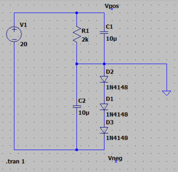

ich habe eine isolierte Spannugsversorgung ohne Mittelabgriff. Stehe
gerade irgendwie auf dem Schlauch. Wie kann ich die sagen wir mal 20
Volt gesammt Spannung in z.B. +18 Volt und -2 Volt aufteilen (z.B. mit
drei Dioden). Bin mir gerade nicht sicher, wie ich den Treiber
anschließen müsste. Hat da einer eine Prinzipschaltung?
Johannes

#7017814
Hallo Johannes,
in Stromrichtern wird oft die Schaltung aus dem Anhang verwendet. Das
Prinzip sollte relativ selbsterklärend sein.
Der Kondensator muss wesentlich größer als die Eingangskapazität des
Transistors sein, damit sich seine Spannung über die Schaltperiode nicht
wesentlich ändert. Der Parallelwiderstand stellt über dem Kondensator
eine vorhersagbare Gleichgewichtsspannung ein, damit der durch
Leckströme nicht irgendwohin läuft. Dafür muss der Strom über den
Widerstand wesentlich größer als die Leckströme in der Schaltung sein.
LG Simon
