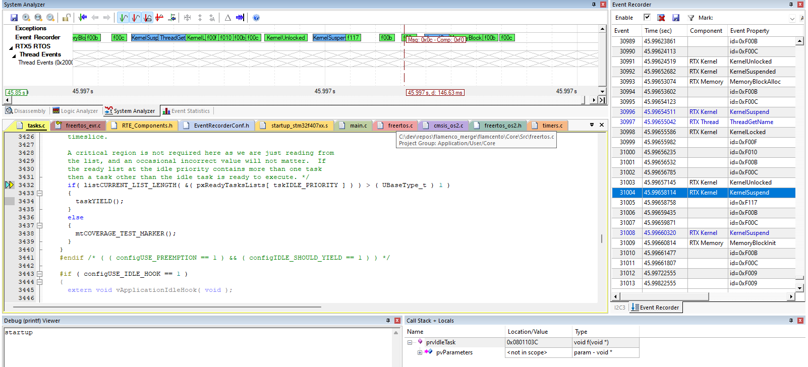

Gast #7032638
ok, die Frage war unpräzise gestellt.
Ursprünglich wollte ich cubeMX&touchgfx zusammen mit Keil RTX5
verwenden.
Die Mischung aus Keil RunTime Environment & CubeMX Codegenerierung
funktioniert in dem Fall aber nicht(zumindest hab ich es nicht
hinbekommen)
Deshalb dann mit  Freertos 10 mit cmsis V2 API, TouchGFX usw alles per
CubeMX zusammen mit dem Keil EventRecorder
Für den EventRecorder benötigt man eine freertos_evr.h. CubeMX generiert
die nicht, aber Keil liefert eine mit. Die soll mit RTX5 funktionieren.
Von daher war mein Ansatz, RTX5.scvd für den Komponentenviewer zu
verwenden und ich hätte erwartet das Freertos mit cmsis v2 API damit
dann tut, da Keil RTX auch cmsis-v2 implementiert. Das geht aber nur
teilweise. Z.B. Threadnamen werden nicht angezeigt.
Weiß jemand wie da das weitere Vorgehen wäre?
Meine Eventrecorder defines sehen so aus:
#define configEVR_SETUP_LEVEL 1
#define configEVR_INITIALIZE 1
#define traceTASK_NOTIFY_GIVE_FROM_ISR_DISABLE
#define traceTASK_NOTIFY_TAKE_BLOCK_DISABLE
#define traceTASK_NOTIFY_TAKE_DISABLE
#define traceTASK_NOTIFY_WAIT_BLOCK_DISABLE
#define traceTASK_NOTIFY_FROM_ISR_DISABLE
//#define traceTASK_NOTIFY_DISABLE
#define traceTASK_NOTIFY_WAIT_DISABLE
#define configEVR_LEVEL_TASKS 0x05
#define configEVR_LEVEL_QUEUE 0x05
#define configEVR_LEVEL_TIMERS 0x05
#define configEVR_LEVEL_EVENTGROUPS 0x05
#define configEVR_LEVEL_HEAP 0x05
#define configEVR_LEVEL_STREAMBUFFER 0x05
#define USE_TRACE_EVENT_RECORDER
Einige der Traces musste ich deaktivieren, da sich da anscheinend intern
Parameter geändert haben.
Weiß da jemand weiter und hat das schonmal benutzt?
