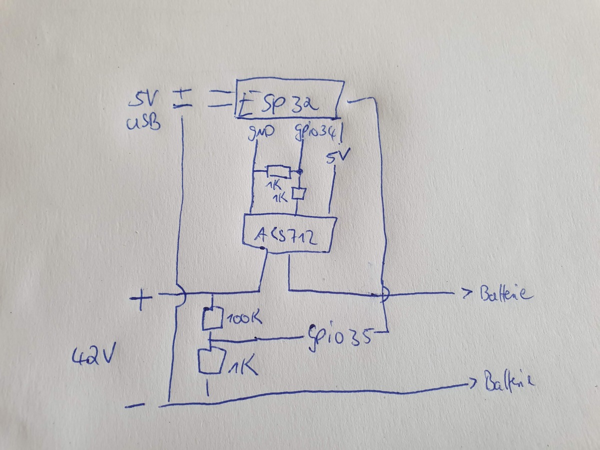

ich würde gerne denLadevorgang eines 36V Akkus beobachten mit dem ESP32
und über ESPHome in Home Assistant einbinden.
ACS712 5A für die Strommessung, Ausgang wird über 2x 1k Widerstände
halbiert.
Spannung wird durch 100k+1k Teiler realisiert.
Massen sind verbunden.
Einzeln funktioniert das, Werte schwanken zwar etwas aber erstmal okay.
Jetzt habe ich das Problem, dass meine gemessene Spannung etwa 1-2V zu
niedrig ist, sobald der Akku geladen wird mit ca. 2A. Die Strommessung
funktioniert hingegen.
(Ich meine nicht den Abfall der Spannung unter Last, sondern z.B. 38V am
Multimeter und 36V am ESP, während es ohne Last auf ca. 0,05V passt)
Ich hab eine einfache Skizze vom Aufbau gemacht.
Würde mich über eine Erklärung für meine Beobachtung freuen.
Mein erster Gedanke wäre jetzt, dass ich vielleicht Spannungsteiler
verwenden sollte die etwa die gleiche Größenordnung verwenden. Z.B.
2x10k am ACS und 22k+1,5k für die Spannung.
LG

die Spannungsteiler, naja kannste machen wird aber nicht die Masse
bringen.
Ein Elko am ADC-Pin könnte eher helfen. Es sei denn du hast
Masseverschleppungen drinn. Kannst ja mal die Spannung zwischen -Bat und
- zum ESP messen, das sollte unter Last auch 0V sein. Wenn nicht ist
deine Verdrahtung Grütze.
Viel Erfolg, Uwe
