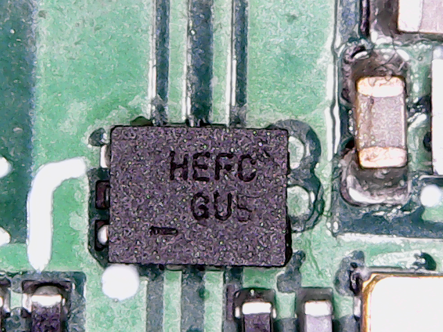

Moin,
wie im Anhang zu sehen, ein Bauteil mit der Beschriftung HEFC. Leider
weiß ich nicht was es macht und wofür es eingesetzt wird. Meine Hoffnung
ist, dass hier jemand weiß, was dieses Teil tut.

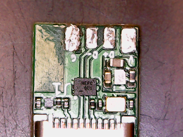

Wo befindet sich das Bauteil:
Das Bauteil sitzt gemeinsam mit einem ESP 8285 und verschiedenen
Kondensatoren und Wiederständen auf einer sehr kleinen Platine. Sehr
klein meint dabei die Größe eines USB-C Steckers.
Der ESP und das gesuchte Bauteil befinden sich nicht auf der selben
Seite der Platine.
Blöderweise kann ich zu der Platine sonst kaum Sachen sagen.
Ich bin auf diesem gesamten Gebiet sehr unkundig und möchte gerne dazu
lernen. Mit etwas Glück kennt ja jemand das gesuchte Bauteil.
LG Inflac

Entweder EMV-Drossel oder TVS-Diode.
Solange die Datenleitungen Durchgang haben und nicht 0Ω gegen VCC/GND,
ist das Ding in Ordnung.
Ein dickes 👍👍👍 für das Foto.
Endlich mal scharf und in vernünftiger Größe, so daß man keinen
Augenkrebs kriegt. Sowas ist hier leider absolute Seltenheit geworden.
Man kriegt oft nur winzigen Pixelbrei hingerotzt, wo keine Lupe mehr
hilft.
