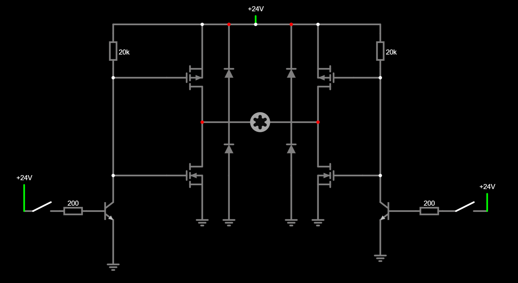

Ich habe 6 Motoren mit je max. 3A die ich über Analoge Ausgänge 0-10V
meiner Beckhoff Klemmen in der Geschwindigkeit einstellen möchte.
Ich habe bei Amazon ein Board gekauft, mit dem die Geschwindiglkeit der
Motoren sich mit den 0-10V einstellen lässt. Allerdings kann ich die
Drehrichtung nicht ändern. Deshalb habe ich im Internet nach einer
H-Brücke geguckt und die Schaltung im Bild entworfen.
Die Schaltung habe ich mithilfe dieser Website
https://www.falstad.com/circuit/circuitjs.html
entworfen, aber mir werden bei dem Motor und den Dioden fehlerhafte
Verbindungen angezeigt.
Habe ich einen Fehler gemacht? Oder kann die Website das einfach nicht?
Und dann ist noch die Frage, welche Mosfets ich kaufen soll.
N-Kanal - IRF 610 VIS; P-Kanal - IRF 9620; NPN-Transistor - BC 548B DIO
Kann ich diese Bauteile nehmen? Waren einfach die günstigsten die ich
bei Reichelt gefunden hab, die die 3A der Motoren aushalten sollten.
(Firma: Autotronic) #7020201
Die 20k werden die Gates wahrscheinlich nicht schnell genug umladen
können. Es gibt eine kurze Zeit, in der beide Gates gleichzeitig
angesteuert werden und dann kommt es zu einem Minikurzschluss. 200 Ohm
sind für einen Basisvorwiderstand zu niederohmig. Zumal die Basis mit
24V angesteuert werden soll. Tausche die Widerstände einfach
untereinander aus.
Oder nimm bipolare Transistoren, dann fällt der Kurzschluss automatisch
weg. Bei 24V machen sich die 1,4V Dropspannung sowieso kaum bemerkbar.
Hauptsache du bekommst den Roboterarm irgendwie bewegt.
