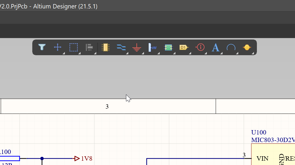

Seitdem ich von AD17 auf AD20/21 upgegraded habe, hängt in Schematics-
und PCB-Fenstern oben mittig eine (ich nenn es 'mal) Werkzeugleiste
(siehe Bild im Anhang).
Dort ist sie mir im Weg, ich hätte sie gerne woanders (oder ganz weg),
bisher konnte ich nicht herausfinden, ob und wenn ja wie man sie
verschieben/ändern/ausschalten kann.
Weiß hier jemand, wie das geht?
...das muss doch irgendwie gehen, bei Altium kann man doch alles
irgendwie verstellen...

Man kann über "View->Toolbars->Costumize-> Toolbars" den Bar Type zu
einer Toolbar umschalten (getstet mit 22.3.1). Dann verschwindet das
Ding auch. Zurückschalten klappt aber irgendwie nicht. Bar Type ist
plötzlich zu Menü geworden ind nicht mehr änderbar...
