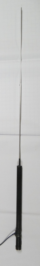

Was sind die dimensionen eines 435mhz "sleeve dipole" wie bild? Spricht etwas dagegen das als erreger einer vertikalen 3-ele Yagi zu brauchen?
Mohammed A. schrieb: > Was sind die dimensionen eines 435mhz "sleeve dipole" wie bild? > Spricht etwas dagegen das als erreger einer vertikalen 3-ele Yagi zu > brauchen? Das lässt sich anhand eines Bildes nicht sagen. Kommt darauf an, für welche Frequenz der abgebildete Strahler wirklich (exakt)dimensioniert wurde. Ansonsten hilft sicher das "Antennenbuch" von Rothammel weiter, oder vielleicht gibt es ja im Netz einen online calculator für diese Antennenform. Grundsätzlich ist es ja ein Halbwellendipol. Als Strahler für eine Yagistruktur kann man sowas sicherlich verwenden. Aber die gesamte Yagiantenne muss dafür vollständig designt werden. Für eine schon vorhandenen Yagi kann man den nicht einfach als Ersatzstrahler einbauen. die Elementabstände und Elementlängen müssen im Bereich des Stahlers genau darauf abgestimmt sein. Also z.B. Abstand vom Reflektor zum Strahler. Länge des Reflektors. Und das gleiche gilt für die ersten 3 bis 4 Direktoren. Weitere Elemente der Yagi (weiter vorn) bleiben oft relativ unbeeinflusst.

Mohammed A. schrieb: > Spricht etwas dagegen das als erreger einer vertikalen 3-ele Yagi zu > brauchen? Das ist eine Sperrtopfantenne. Sie ist unsymmetrisch, mit Koaxialkabel von der Seite gespeist und denkbar ungeeignet als Erreger einer Yagi.

BC107 schrieb im Beitrag #7021076: > Gehört auf jeden Fall zur > Familie der Koaxial- und Sperrtopfantennen. Nein! Ein Dipol ist ein Dipol und keine Sperrtopfantenne. Das sind grundverschiedene Bauformen. Das gezeigt Bild ist ein "sleeve dipol with outer stub", gibt es auch mit inner stub. Zur Frage des TO: Wenn du die Yagi Antenne auf diesen sleeve dipol neu designest, geht das, wird allerdings schwierig werden.

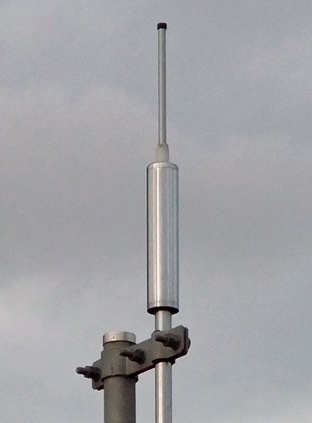

Bernd schrieb: > Ja, gerne! Voilá Das Koax kann man auch von unten durch den Topf führen, ich hatte es seitlich vorgezogen. Das ist eine Sperrtopfantenne für das 2m-Band. Strahlerlänge = 99cm, Topflänge = 50cm. Gesamtlänge somit 149cm

Topfsperre schrieb: > Phasenschieber S. schrieb: >> Ein Sperrtopf, der Name sagt es bereits, soll ja etwas sperren. >> Was soll er denn bei einem Dipol sperren? > > Auch dazu hilft ein Blick in den Rothammel, siehe Auszug "Sperrtopfantenne" ist schon OK, wenngleich eine viel zu generische Bezeichnung. Das Bild stammt aus einer aktuelleren Auflage des Antennenbuches. Rothammel selbst hat dazu einfach nur "Koaxialantenne" gesagt. Die Antenne des TO ist ein Vertikaldipol nach A. B. Bailey mit Außen- (Dipolarm/Sperrglied) und Innnenrohr (Halterung) und ist in der Literatur als vertikaler Sleeve-Dipol bekannt. https://patents.google.com/patent/US2184729A/en Kommerzielle Angebote zu Sperrtopfantennen (Sleeve-Antennen) sind üblicherweise 3/4 Lambda lang, mit Lambda/2 Strahler und nach oben offenem Lambda/4 "Sperrtopf". Es besteht eine starke Ähnlichkeit mit der J-Antenne.
