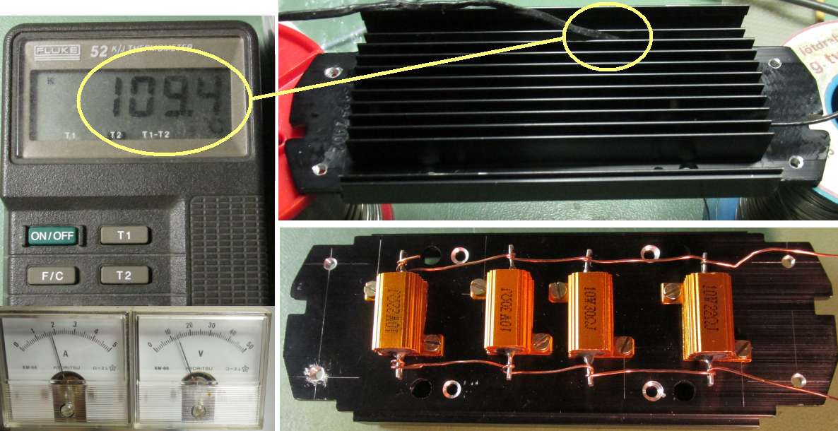

Hochlastwiderstände (DALE RHxx oder sowas) plaziert im Luftstrom.
Vorteil: Die gibt es in allen Leistungs- und Widerstands-Klassen. Wer
lustig ist, plaziert seine Halbleiterschalter auf einen kleinen
Kühlkörper direkt daneben.

Als Heizung könnten eine oder mehrere Lampen, wie sie in
Autoscheinwerfern verwendet werden, passend sein. Die haben auch die
richtige Spannung und machen Dich auch nicht gleich arm.

PKW-Glühbirnen! Sehr kostengünstig und leicht verfügbar, definitiv 12V,
robust.
Stückelung (nur ab 2stellig-W): 10, 21, 45, 50, 55 W
Such aus wie schnell Du deine 200l feuchte Luft auf bis zu 50'C bekommen
willst in dem du mehrere davon einsetzt.

Und ja: Widerstände setzen elektrische Leistung in Wärme um, wie Dir
schon geschrieben wurde. Je nach Bauart Deines Klimaschranks können das
mehrere sein, oder auch Hochlastmodelle im Alukörper, die Du auf einem
durchlüfteten Kühlkörper montierst.
Das Bild im Anhang sind vier zu je 10 Watt als Last für einen
Akkutester, aber warum sollte man nicht auf gleichem Wege auch Nutzwärme
erzeugen?
Du könntest auch Transistoren verwenden und diese analog steuern, also
als verstellbaren Widerstand nutzen.

Man kann mehrere Widerstände in der Kammer verteilt anordnen. Glaskugel,
da wir Bauart, Größe und Wärmebedarf nicht kennen.
