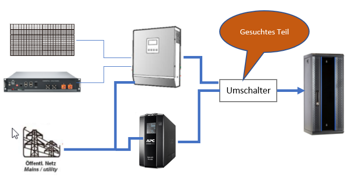

Ich suche ein Gerät oder eine Schaltung, mit der ich eine
230V-Ausgangsspannung permanent bereitstellen kann, auch wenn eine der
zwei Phasen in der Zuleitung ausfällt. Aktuell wollte ich einen
Phasenumschalter
(https://aququ.de/product-ger-20724-Automatischer-Phasenumschalter-APM-20-exta-Zamel.html)
einsetzen, der schaltet aber mit 150ms zu langsam. Daher suche ich nach
etwas schnellerem.
*Hintergrund:*
Ich habe meinem Serverrack mit 300W Dauerleistungsaufnahme eine
PV-Anlage mit Speicher gegönnt, um die Stromkosten zu reduzieren. So
lange Energie von den PV-Modulen oder aus dem Akku kommt läuft die
Anlage autark, bei leerem Akku wird Netzstrom durch den Bypass geleitet
und der Server läuft weiter.
Weil der Server aber wirklich wichtig ist und nicht wegen Stromproblemen
ausfallen darf, habe ich (derzeit noch) ein USV zwischen Wechselrichter
und Server. Allerdings hat diese auch einen begrenzten Wirkungsgrad,
sodass ich eine Lösung suche, wie ich diese statt in einer Reihe besser
parallel zum Wechselrichter legen kann.
Dann brauche ich aber gesuchten schnellen Umschalter, der zwischen
Wechselrichter und USV umschalten kann.
Eine Skizze hängt an. Vielleicht sollte ich noch erwähnen, dass sich
alles auf einer einzigen Phase abspielt.
Ich hoffe, ich habe mich verständlich ausgedrückt oder zumindest die
Skizze illustriert, was ich suche.
Ich danke Euch für Hinweise!
OP #7025985
@alle: 6 Minuten bis zur ersten Antwort: ihr seid der Knaller!
@hhinz: die Netzteile sind gesetzt. Ich kann am Server, am Switch und an
ein paar anderen Komponenten nicht die Netzteile tauschen
@Frickelfreak: das ist ein interessanter Einwurf. Tatsächlich handelt es
sich um eine SmartUPS 2200 aus dem Hause APC, die soweit ich weiß "Line
Interactive" ist. Demnach trifft zu, was du sagst: die schaltet nur bei
Stromausfall ein und ist ansonsten im Bypass?
OP #7026001
OK, hab' nochmal genau nachgeschaut. Die USV ist Line-Interactive, die
Produktbeschreibung unter
https://www.se.com/de/de/product/SU2200INET/apc-smartups-2200-va-230v/
abrufbar.
Gemäß Beschreibung unter
https://www.datacenter-insider.de/offline-line-interactive-oder-online-usv-spannungsprobleme-massgeblich-a-227431/?p=3
wird bei Line-Interactive-USV der Strom tatsächlich nur durchgeleitet,
so lange die Spannung in akzeptablen Bereich liegt. Damit habe ich
normalerweise keinen Wirkungsgradverlust, abgesehen von der
Erhaltungsladung.
Damit brauche ich tatsächlich wohl gar nix mehr. Ich hänge die USV
hinter den Wechselrichter und gut ist.
