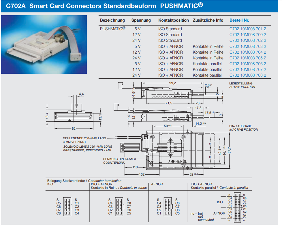

Ich habe einen Kartenleser wie im Anhang, jedoch ist mir hier die
Pinbelegung fremd. Die Signale werden Mit C1-8 und S bezeichnet, es
steht aber nicht wirklich was zum Protokoll oder was genau die einzelnen
Signale bezwecken. Jemand eine Idee, was das genau für ein Protokoll
ist? Es gibt auch keine Spannungsversorgung und das Lesen scheint direkt
über GPIOs eines uC zu gehen.
