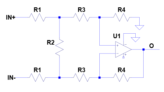

nach vielen Jahren bin ich nun doch in die Situation gekommen in diesem
coolen Forum nicht nur passiv dabei zu sein. Ich habe hier eine etwas
ungewöhnliche Beschaltung für den Eingangspfad eines
Differnzverstärkers. Die reale Schaltung habe ich für das Forum mal
etwas abstrahiert, da ich das Original hier nicht reinstellen darf.
Wegen des Querwiderstandes R2 bin ich gerade zu doof die Verstärkung der
Schaltung zu berechnen. Mit so etwas wurden wir damals im Studium
gequält, aber leider macht sich wohl langsam die Demenz bemerkbar. Hat
jemand eine Idee wie die Gleichung hier lauten müsste. Simulation ist
leider keine Option, da ich es generisch bräuchte. Vielen Dank schon
mal.

Ich ziehe meinen Hut und verneige mich respektvoll. Ein paar schnelle
Checks mit LT-Spice haben die Gleichung bestätigt.
"Einfach" die Knotengleichungen aufstellen ist gut. Vielleicht wäre ich
dann am Sonntag abend soweit gewesen :-). Herzlichen Dank.
