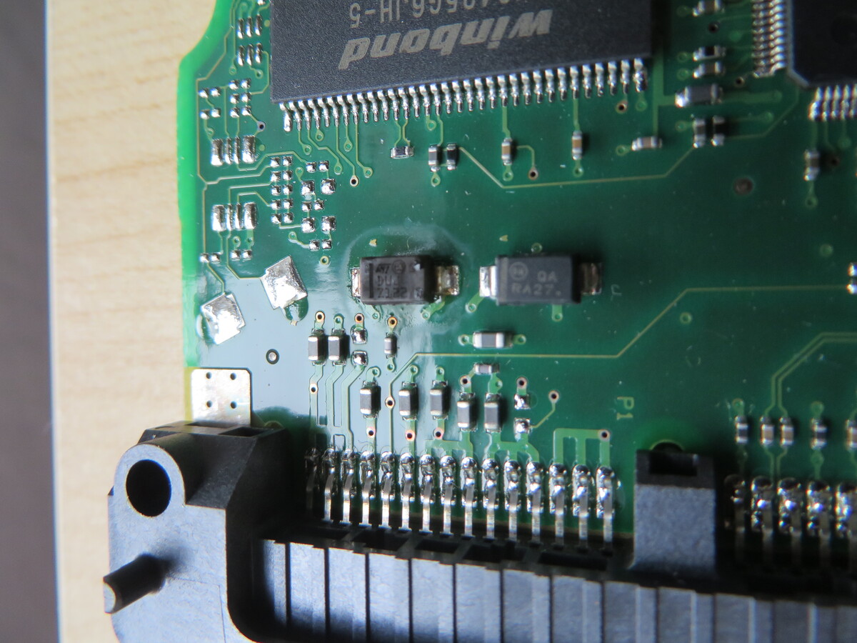

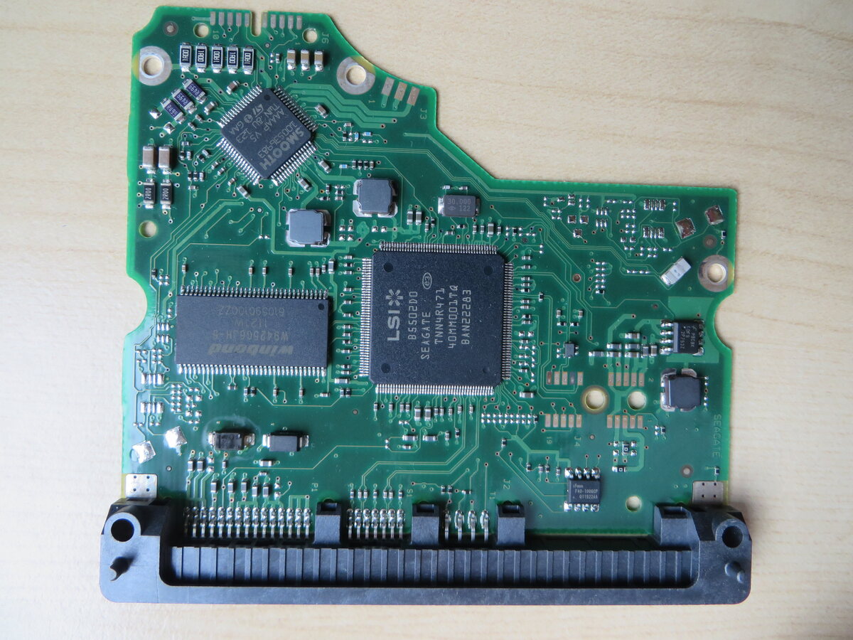

kann mir bitte jemand helfen, um welche TVS Diode es sich in dieser
Ansteuerelektronik einer Festplatte handelt?
Sie ist zwar etwas angekokelt, da Kurzschluss, aber man kann noch "DUJ"
und "Z122" erkennen (siehe Foto). Leider kann ich dazu keinen Ersatz
finden. Auch googeln hat bisher nicht weiter geholfen.

eine Festplatte wird meist mit 12V und 5V versorgt intern gehts
vielleicht nochmal auf 3,3V runter.
Diese Schutzdiode liegt aber meist im Leistungsteil (12V) davor dürfte
aber meist ein (Sicherungs-)Widerstand liegen, der eigentlich so
ausgelegt ist das er zuerst die Grätsche macht (sich opfert) um die
Platte zu retten.
#7028989
was ich damit sagen wollte es wird einen Z-Diode Sein die leicht über
12V/5V/3,3V sein wird. Schau dir mal in Wikipedia an, wo an den
Steckanschlüssen die 12V und 5V zu finden sind und dann verfolgst du das
auf der Platine weiter und kommst dann zu deiner Z-Diode.

danke für deine Antwort :-) Ja, das habe ich gestern Abend parallel noch
nachgemessen. Ist im 12V Kreis. Wollte diese eigentlich durch eine
entsprechende ersetzen, daher die Frage nach dem Typ bzw. den Werten.
Du vermutest das ist keine TVS Diode, sondern eine Z Diode?
Gast #7029708
Hallo H. H.,
danke auch dir für deine Antwort :-)
ja ist im 12V Kreis. Hatte auch vermutet bei STM etwas zu DUJ zu finden,
aber hab bisher auch keinen Treffer. Aber das DUJ kann man (noch)
deutlich erkennen.

Das muss jetzt nicht exakt dieses Bauteil von diesem Hersteller sein.
Eine andere TVS-Diode mit der richtigen Spannung in einer passenden
Bauform tut es genauso.
Bauform sieht mir auf den Fotos nach SMA aus.
Also würde ich irgendeine SMAJ12A nehmen, die gibt es von vielen
Herstellern.

Da die SMAJ12A von ST das Kürzel DUK trägt, würde ich DUJ der SMAJ12
ohne A zuordnen, das passt auch zu anderen Transil-Bestempelungen von
ST, auf jeden Fall ist DUJ nicht für die SMAJ11A, die heisst anders.
Leider finde ich zur SMAJ12 ohne A kein Datenblatt.

>>> eine saubere Versorgung anschließen...
>> Ja, das hab ich mir auch schon überlegt. Muss dazu aber erst noch nen
>> Adapter für mein Labornetzteil zusammenbauen.
> Naja... das macht die Sache nur noch schlimmer, denn dann ist das
> Hochfahren noch weniger sauber. Woher weißt Du wie das Powersequenzing
> aussieht - und welche Anforderung die HD-Elektronik hat? Gerade weil
> diese nicht mehr als zuverlässig zu betrachten ist würd ich es nicht
> mit einem Labornetzteil machen.
Weshalb nicht? Hätte gedacht, schließe das an einen USB
Festplatenadapter, der nur einen 12V Anschluß hat an, ohne an einen PC
zu stecken und schauen, ob sie hochfährt.
Falls ja, dann an den PC.
> Außer Du stellst auch die 5V durch das Labornetzteil zur Verfügung - und
> das Netzteil schwingt nicht bei Lastschwankungen wie sie durch  das
> Hochfahren einer magn. Platte entstehen (alles schon gesehen - und das
> was heute als "Labornetzteil" verkauft wird... ich bin mir nicht sicher
> welche Labore damit gemeint sind...)
Es handelt sich hierbei um ein etwas älteres von Voltcraft, das mal 140
Euronen gekostet hat :-)
>>> Denn: ich würd - auch dann wenn sie noch läuft - die Platte nicht mehr
>>> produktiv einsetzen. Denn bis die TVS mit Kurzschluß ausgefallen ist
>>> kann durchaus was anderes angeknackst worden sein das dann einen
>>> späternen Ausfall verursacht...
>> Das war auch nicht der Plan, nur die Daten retten. Wollte aber dazu nen
>> USB-Adapter nehmen. Ist mir zu heikel, das an meinen Rechner an die
>> interne Versorgung uns SATA Bus anzuschließen.
>> Damit die dann nicht deshalb hops geht, wollte ich die Schutzeinrichtung
>> wieder "herstellen".
>> Bin aber dran, doch besser nen Adapter für mein Labornetzteil zu bauen
>> und das an den USB-Adapter zu schließen :-)
> Viel Glück. Ich würd einen USB - Festplattenadapter nehmen, da sind
> meistens Netzteile dabei die auch bei der geringen Last die eine
> Festplatte verursacht saubere Spannungen liefern.
ja aber genau diese sind ja meist einfache und lieferen nicht ganz so
saubere Spannungen, oder?
Daher die Idee daran das Labornetzteil zu nutzen. Und dann die TVS Diode
zu sparen, um die DAten zu retten, falls möglich.
Gast #7030348
HC schrieb:
Ich hab mit den hier für diese Fälle vorhandenen 5V/12V Netzteile noch
keine  Probleme mit Überspannung erlebt (gemessen), abgesehen davon das
es nur 2pol an den 230V angeschlossen ist.
Daher hat GND der 12 und 5V i "Leerlauf" ca. 90-110VAC bezogen auf das
GND eines Standgeräts mit PE am Gehäuse.
iaW: USB anstecken und dann Netzteil auf der 230V Seite anstecken damit
der USB sicher keine Überspannung sieht.
(auch damit ist das Powersequenzing an der HD soweit sicher das nix
kaputgeht)

Danke dafür. Ist es nocht so, dass beim Einschalten einfacher Netzteile
ab und zu Mal Spitzen entstehen? Und genau diese soll die TVS Diode
abfangen?
Gast #7031689
HC schrieb:
> die Frau meines Freundes (von dem die Platte
> ist) das NAS mehrere Male hintereinander schnell ein-und ausgeschaltet
> hat.
Nein, in diesem Fall, wie oben beschrieben, war es schon das richtige
Netzteil am NAs, aber die Frau meines Freundes (von dem die Platte
hat.

Gast #7039421
HC schrieb:
>> kaputgeht)
> abfangen?
Niemand hat "einfache" Netzteile im Kopf wenn sowas entwickelt wird
sondern Spannungstoleranzen die einzuhalten sind.
Ich gehe daher eher davon aus das diese TVS den Fall vom Lastabwurf auf
der 3V oder 5V-Seite abfangen sollten, denn wenn aus (unerfindlichen
Gründen) die Grundlast vom Mainboard ausfällt dann dauert es ein bischen
bis die 12V wieder in den Toleranzbereich kommen. Die quasi letzte
Bastion ist die TVS.
Wenn dieser "Loaddump" zu lange dauert geht die TVS in den Kurzschluß
und schützt damit die HDD, was sie in diesem Fall ja offensichtlich
erfolgreich getan hat....
