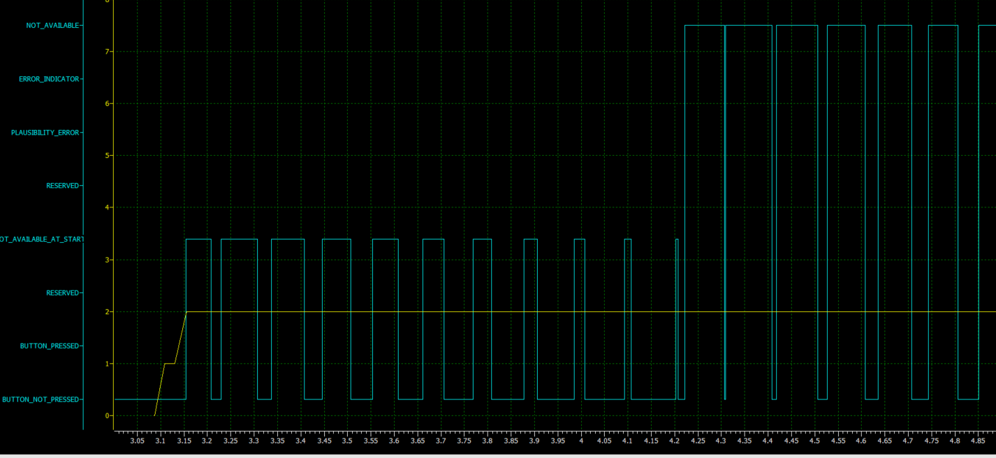

ich habe ein Problem mit CANoe und der Graphischen Darstellung von
Signalen.
Ich habe eine Kommunikation über J1939. Bei der graphischen Darstellung
springt ein Signal immer zwischen 0 und 3 und wpäter zwischen 0 und 7
hin und her (siehe blaues Signal im Bild). Im Trace sehe ich aber, dass
der Wert immer 3 und später immer 7 ist, aber nie 0 kommt.
Wieso springt der Wert im Graphics Window immer wieder auf 0?
Dies tritt aber nur bei J1939 Signalen auf. Das die Gelbe Linie ist eine
manuelle CAN-Botschaft die ich auswerte. Hier springt es nicht .
Tag Marcel
dein Signal toggelt doch zwischen den Werten
BUTTON_NOT_PRESSED <-> ..OT_AVAILABLE_AT_START
und
BUTTON_NOT_PRESSED <-> NOT_AVAILABLE (blaue y-Achse),
und nicht zwischen den Werten der gelben Achse.
Du kannst die Signale untereinander anzeigen lassen (Optionen im
Grafikfenster) und auch die Messwerte (Stützstellen). Bei aktivierter
Synch kannst du im Trace die zugehörigen Botschaften sehen.
