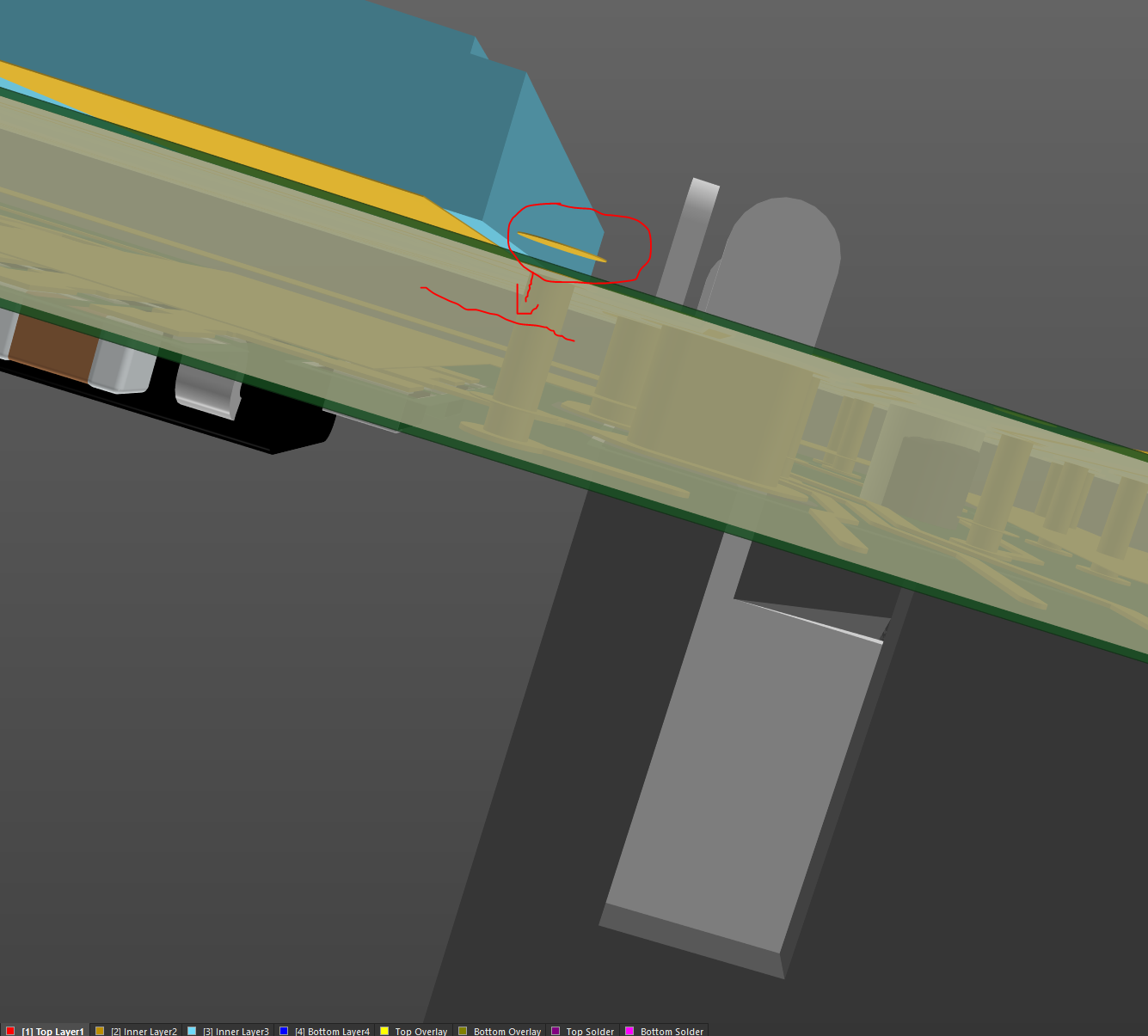

ich habe ein Problem mit Altium:
Bei der 3D Ansicht wird der Inner Layer3 anzeigt als würde er außerhalb
der Platine in der Luft schweben (siehe Anhang). Normalerweise sollte er
ja innenliegend sein, so wie es beim Inner Layer2 ja auch funktioniert.
Es liegt anscheinend an irgendeiner Konfiguration, denn wenn ich ein
anderes File anschaue, dann funktioniert es.
Hat zufällig jemand eine Idee wo ich nachschauen könnte?
Danke und viele Grüße,
Niine

Ohh, nun habe ich Ewigkeiten probiert und nach meinem Beitrag find ich
das Problem.
Für die Nachwelt:
Im Layer Stack Manager waren zwei Layer Stacks definiert, die den
gleichen Namen hatten und man sie nicht löschen konnte. Rechts oben bei
Features war "Rigid Flex" angewählt und selbst nach dem Deaktivieren war
es beim nächsten mal wieder aktiv.
Lösung:
Im Layer Stack Manager einen neuen Layer Stack anlegen, anschließend im
Board Planning Mode (Taste 1) in der Mitte wo "Default layer Stack
Region - " steht doppelt klicken, dann kann man den gewählten Layer
Stack auswählen. Einfach den neu angelegten Stack auswählen.
Anschließend kann man die fehlerhaften / verbugten Stacks aus dem Layer
Stack Manager löschen.
