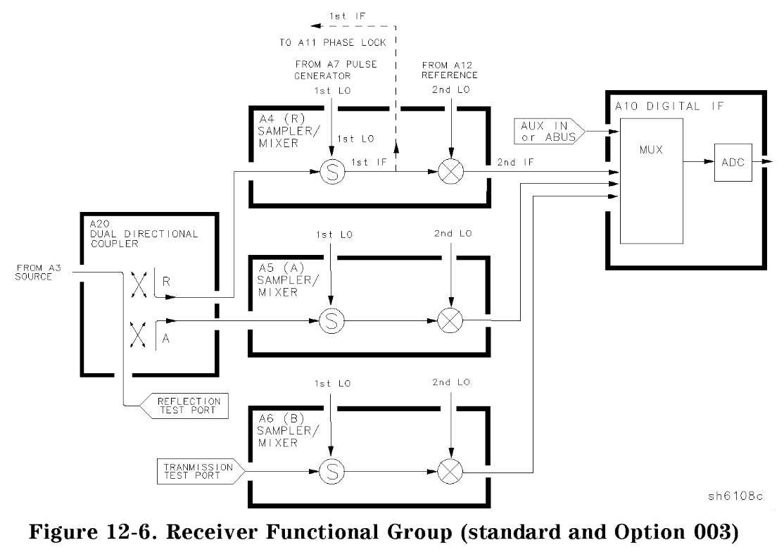

IF Frequenz beim VNA
Gast #7033487
Es gibt ja diverse VNA Projekte, die alle heruntermischen. Jetzt stellt
sich mir die Frage welche Überlegungen zur Wahl der Frequenz für den IF
Pfad dahinter stecken. Wann wählt man IF zum Beispiel eher im MHz
Bereich und wann mischt man vielleicht direkt zu DC? Was hat es
überhaupt für Vorteile nicht nach DC zu mischen?
Bei niedriger ZF bekommt man hohe Trennschärfe, aber
die Spiegelfrequenzselektion wird schlechter, also
wenn man Spulenfilter benutzt. Bei Quarzfilter darf dir ZF
dann auch höher sein.

Bein VNA einen bandpass als vorselektion würde doch aber bei einem sweep
einen abstimmbaren bandpass erfordern.
Mal angenommen ich rege mit 100Mhz an und wähle eine IF zu 7MHz dann
brauche ich 107MHz LO Frequenz, richtig? Dann braucht man einen bandpass
für 7MHz im IF Pfad. Habe ich das so richtig verstanden?

Danke für die Ausführung. Das Problem ist ja, dass beim VNA kein
Vorfilter da ist, denn lo und transmitter variieren ja. Also bleibt nur
IF zu filtern.
Hier liegt ein grundlegendes Missverständnis vor. Ein VNA ist kein
üblicher Empfänger, der eine Unterdrückung der Spiegelfrequenz durch
entsprechende Vorselektion erfordert, um aus einem unbekannten
Frequenzgemisch von der Antenne das gewünschte Signal eindeutig zu
erfassen.
Der VNA erzeugt ein einziges definiertes Generatorsignal (und evtl. auch
seine ebenfalls definierten Harmonischen).
Manche VNAs verwenden ZFs im Audiobereich (1-2kHz) mit einem oder zwei
ordinären Stereo-ADCs mit 16 oder 24 bit für Referenz- und Messkanäle.
Hier reicht im Prinzip schon das Tiefpassverhalten des Audiochips, um
die Summenfrequenz ("Spiegel") zu unterdrücken.
Beispiel: Generator=10MHz, LO (mit konstantem 1kHz-Offset zur
gewobbelten Generatorfrequenz)=10,001MHz -->ZF= 1kHz bzw. 20,001Mhz
("Spiegel").
Der entscheidende Unterschied zu einem Empfänger ist die feste
Verkopplung von "Empfangs-" (Generator-) Frequenz und LO-Frequenz durch
den ZF-Offset. Eine Vorselektion wäre hier absolut kontraproduktiv.
Nur wenn man den VNA als Spektrumanalysator missbraucht, dann entstehen
natürlich Doppelsignale durch die nicht vorhandene Selektion - bei der
beispielhaften ZF von 1kHz eben im Abstand von 2kHz.
MfG,  Horst
