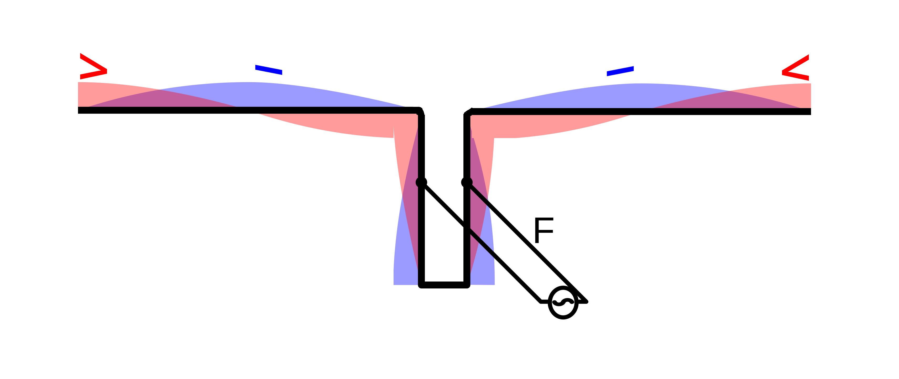

1 lambda antenne mit mitten-stub, wie sieht reflektor aus?
OP (Firma: Trollomatic consulting gmbh) #7034721
Die antenne im bild sind eigentlich 2 endgespeiste lambda/2 mit stub zum
anpassen. Das teil läuft recht gut. Das ist KEIN lambda/2 dipol.
Ich will da einen reflektor ranbasteln. Wie berechne ich sowas? Das
müssen jeweils 2 in der mitte getrennte teile sein? Wie lang, welcher
abstand?
