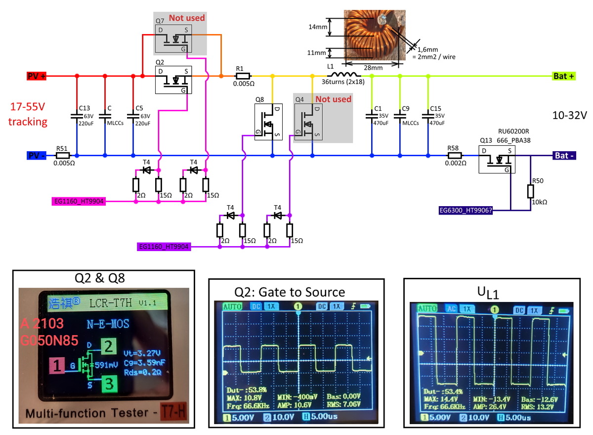

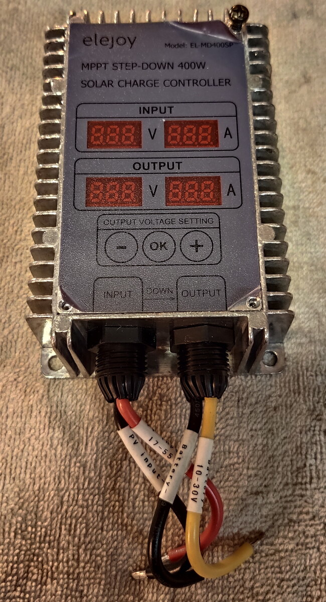

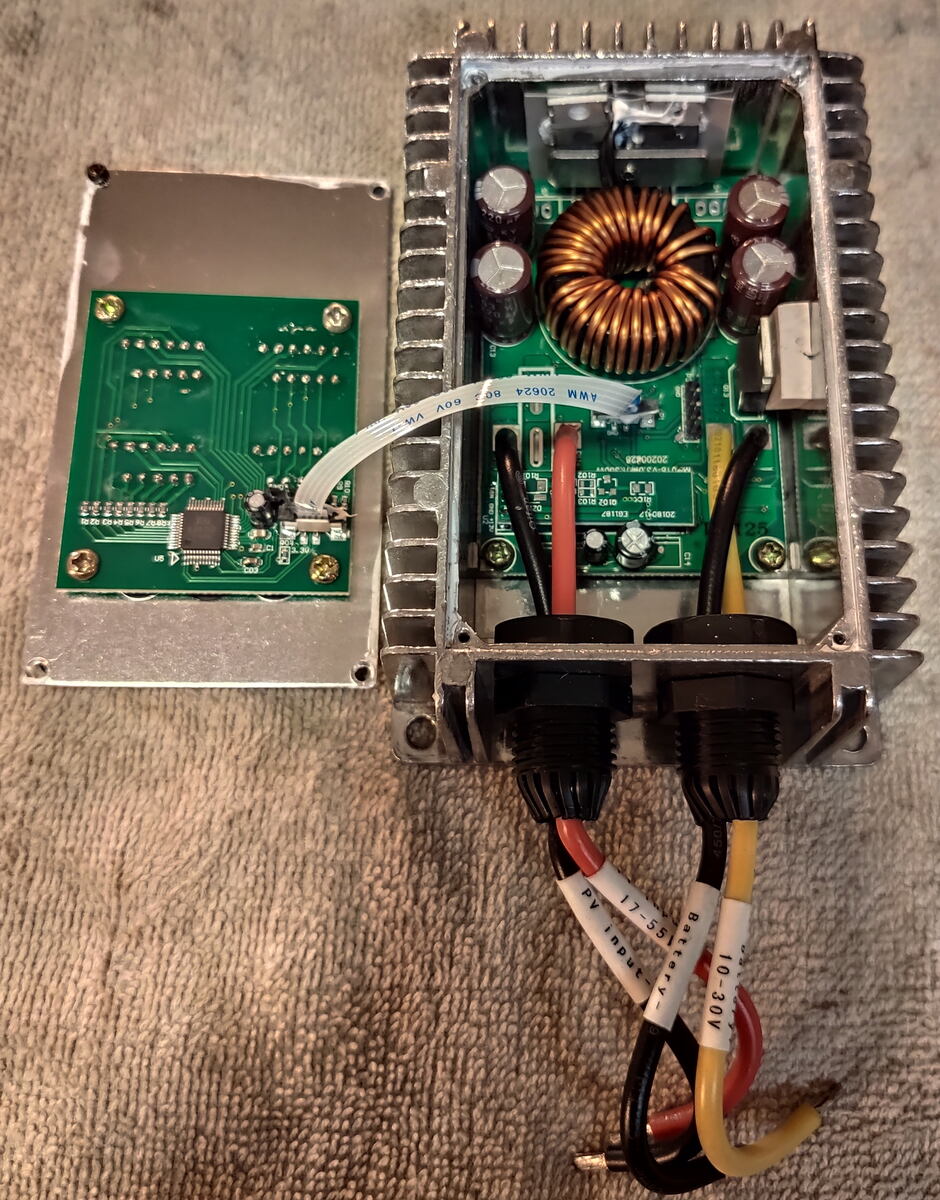

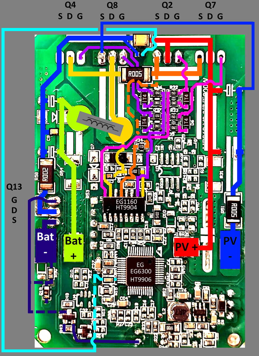

Guten Abend an die Community.
Ich suche für meinen ELEJOY MD400SP MPPT-Regler, equivalente
Ersatzmosfets.

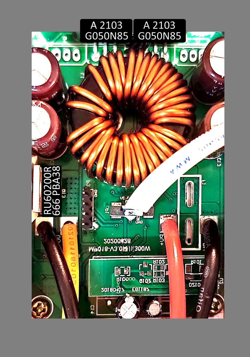

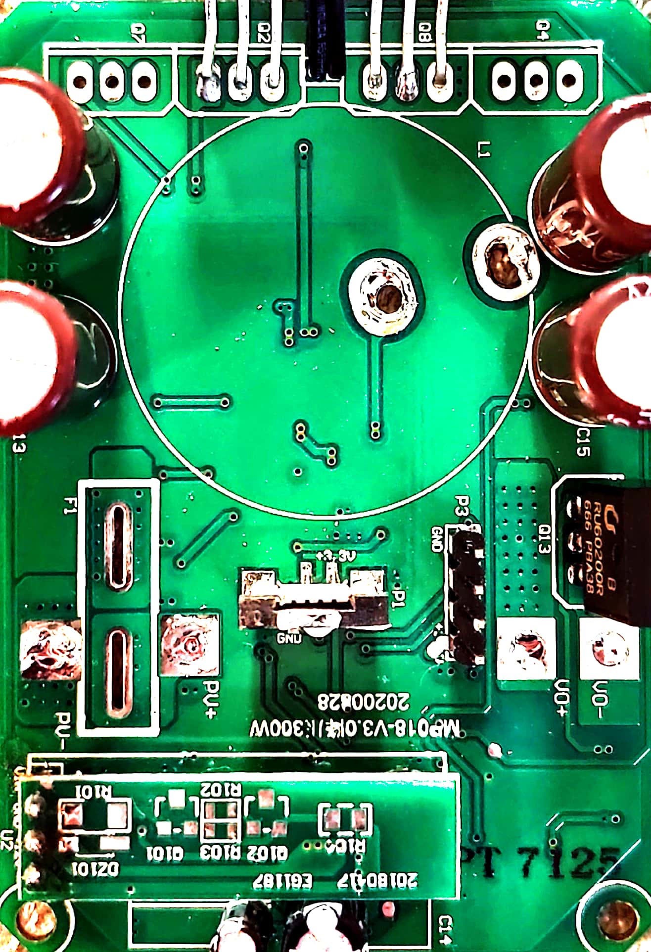

Weiteres bietet die Platine bereits die Option für eine
Parallelschaltung (Leistungshalbierung pro Mosfet) von je zwei Mosfets
an.
Leider finde ich unter der Typenbezeichnung A2103_G050N85 nichts im
Internet, sowie auch nicht auf der VRT-2022 DVD.
Welchen Mosfet könntet ihr mir hierzu empfehlen?
danke vorab und einen schönen Abend.
