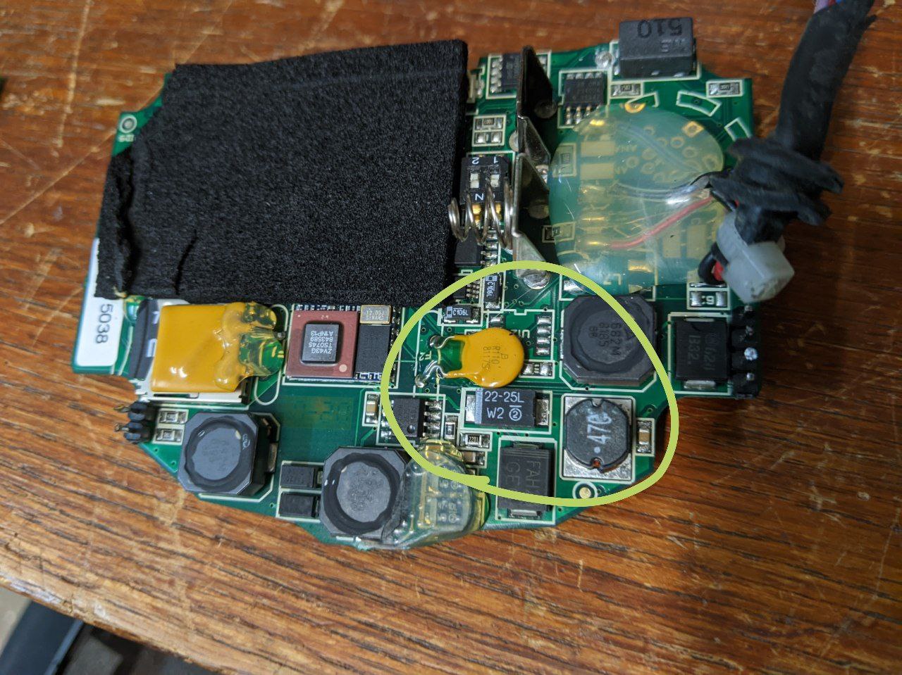

SMD Diode Identifizieren. 22-25L W2
OP #7037410
Hi
Ich habe hier einen Starlane GPS Laptimer Athon, welchen ich zur
Reparatur bekommen habe.
Siehe:
https://www.hsmotoracing.com/motorradmarke/aprilia-de/supersport-de-2-3/rs-50-de/99-05-de-2-3/elektronik-de-de/starlane-gps-laptimer-athon-xs-de.html
Hintergrund meiner Frage:
Das Ding hat DIP Schalter zum Switchen zwischen Batteriebetrieb und dem
12V Boardnetz vom Motorrad. Ich hatte keine Infos über das Fehlerbild.
Es war auf 12V Versorgung gestellt und ich konnte einen Kurzschluss am
Versorgungskabel messen. Also das wird schon mal nichts und irgendwas da
drinnen ist hinüber.
Danach habe ich auf Batterie umgeschaltet und am Batteriesockel gemessen
und keinen Kurzschluss festgestellt. Schnell Batterien eingelegt und
probiert aber leider nur eine Hintergrundbeleuchtung bekommen. Also idt
nicht nur eine Sicherung durchgebrannt sondern was das beide Modi
betrifft.
Eigentliche Frage:
Ich hab einige Bauteile durchgemessen und bemerkt, dass eine Diode 0 Ohm
aufweist und auch beim Diodentester nichts angezeigt wird.
Ich würde zumindest mal diese versuchen zu ersetzen und weiß überhaupt
nicht was ich mit der Beschriftung anfangen soll (Siehe Bild im Anhang)
Kann mir vielleicht jemand mehr darüber verraten?
Sie ist 7,2 x 4,3 mm groß. und 3mm hoch.
Ich konnte hier und auch online nicht all zu viel dazu finden und hoffe
ich kann damit vielleicht auch anderen helfen.
Und ja damit ich mir sicher sein kann muss ich die Diode sowieso zuerst
auslöten und ohne Beschaltung messen.
OP #7037429
Oh Mann bin ich eingerostet.
Dann ergibt die Beschriftung auch viel mehr Sinn.
Ich kann versuchen einen mit den gleichen Specs zu finden. Bin mir zwar
sicher, dass noch was anderes in Mitleidenschaft gezogen wurde, aber
meine Frage ist damit zumindest beantwortet.
Danke dir!
