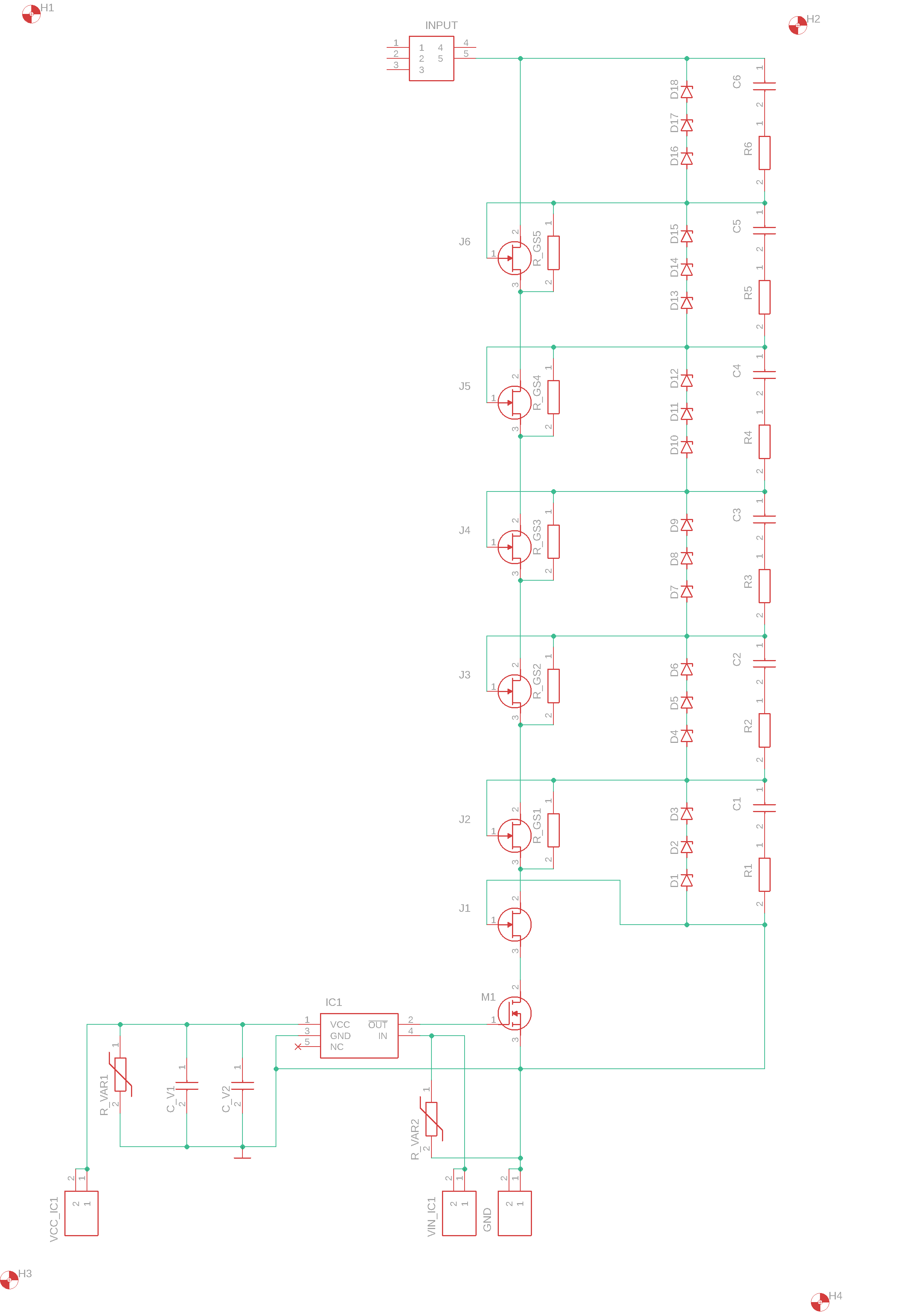

ich verwende aktuell eine Kaskoden-Schaltung mit einem Vorwiderstand.
Grundsätzlich lässt sich dabei beobachten das Folgende beobachten:
100 kOhm
Einschaltzeit: 70 ns
Ausschaltzeit: 30 µs
27 kOhm
Ausschaltzeit: 10 µs
Ich kann mir nicht erklären, weshalb der Vorwiderstand die
Ausschaltzeit, aber nicht die Einschaltzeit beeinflusst. Kann mir jemand
einen kleinen Denkanstoß geben?
Vielen Dank im Voraus!
€: Mein Ansatz ist, dass es am RC Verhalten liegen muss. In der
Simulation ergab sich genau der gleiche Effekt. In der Simulation wurden
keine parasitären Effekte berücksichtigt und doch gleicht sich das
Schaltverhalten (relativ, nicht absolut - die Schaltzeiten sind in der
Simulation doch geringer).
