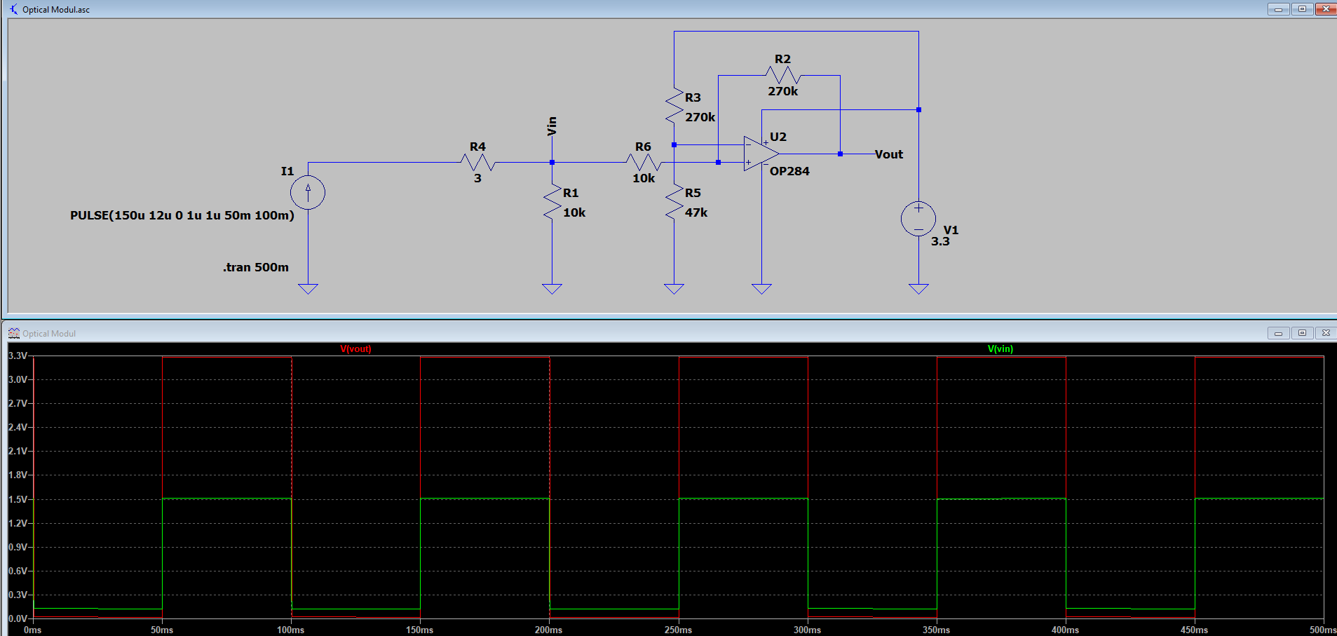

Ich möchte gerne einen optischen Sensor verwenden um Pulse auf einem
schwarz/weiss Etikett zu detektieren. Das ganze soll ein linearen
Encoder darstellen.
Nun gibt es diverse Sensoren, die gemäss Datenblatt solche schwarz/weiss
unterschiede über IR detektieren, z.B den GP2S60B:
https://eu.mouser.com/datasheet/2/365/gp2s60_e-106.pdf
Wenn ich das Datenblatt richtig verstanden habe, dann kann ich z.B
folgendes machen:
Ich appliziere einen If = 7mA, was mir gemäss Datenblatt einen
Kollektorstrom Ic von um die 150uA erzeugt. Nun gibt es in Figure 10
einen Graphen, der mir einen relativen Kollektorstrom angibt in % wenn
ich eine reflektierende Oberfläche auf einer gewissen Distanz habe. Kann
ich hier jetzt einfach sagen, ich möchte alles über 40% detektieren,
heisst mein Kollektor Strom für HIGH ist mindestens 40% von 150uA, also
60uA. Dann gibt es noch Graph 12, welcher mir angibt, wie sich Ic
ändert, wenn eine schwarze Fläche auftaucht. Bei schwarz müsste es also
nur noch so 20% von Ic sein, also 20% von 40% von 150uA = 12uA. Stimmt
das so?
Im Anhang habe ich mir mal eine Stromquelle aufgebaut, die auf einen
Schmitt Trigger geht um die Flanken zu detektieren. Kann man das so
machen?

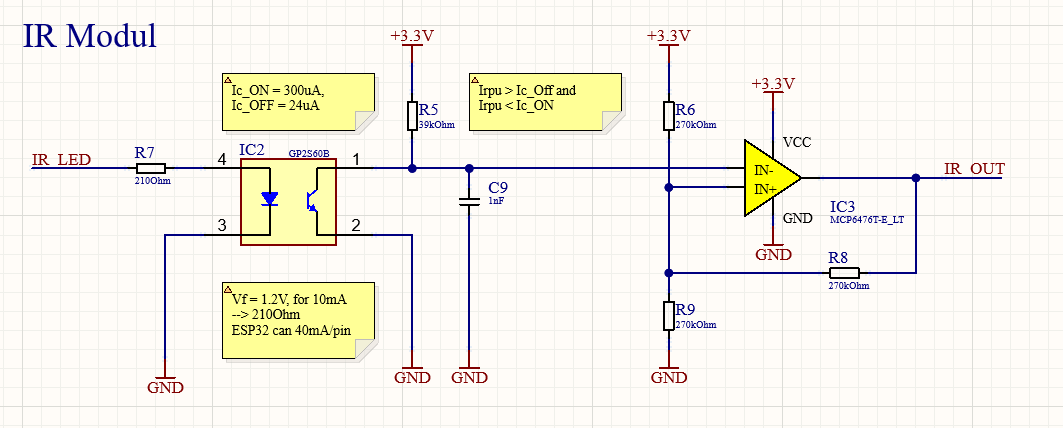

Ich habe mal noch ein Schaltschema gezeichnet, wie ich den Sensor
anschliessen würde. R5 habe ich so gewählt, dass ein ON Strom (Weisse
Fläche) den Pullup runterreissen kann und ein OFF Strom (Schwarze
Fläche) nicht gegen den Pullup ankommt. Dann das ganze in einen
invertierenden Schmitt Trigger.

Ich habe das ganze nun noch einmal simuliert und dabei die
Konstantstromquelle so limitiert, dass keine negative Spannung anliegen
kann. Soweit sieht das ganz gut aus und scheint zu klappen, jedoch
machen mir bei diesen kleinen Strömen die Ileak ein bisschen sorgen,
gerade z.B der MCP6476T-E_LT OPAMP kann was leaken, daher habe ich mal
noch einen Eingangswiderstand von 270kOhm vorgesehen.
Evtl. kann ich aber den ganzen Schmitt Trigger weglassen, wenn ich C1
ein noch bisschen erhöhe. Jedoch führt der Strom bei OFF (24uA) zu einem
etwas zu grossen Spannungsabfall über R1. Das könnte evtl. knapp werden
mit der Detektierung der Flanken.
Gast #7041228
Bert S. schrieb:
> Kann man das so machen?
Ja, bloss wie klein der Abtastpunkt ist, wie breit also deine Striche
sein müssen, ist im Datenblatt nicht erwähnt, man braucht wohl noch eine
Optik für ausreichende Auflösung.
Bauteiltoleranzen solltest du mit einem Trimmpoti ausgleichen können.
