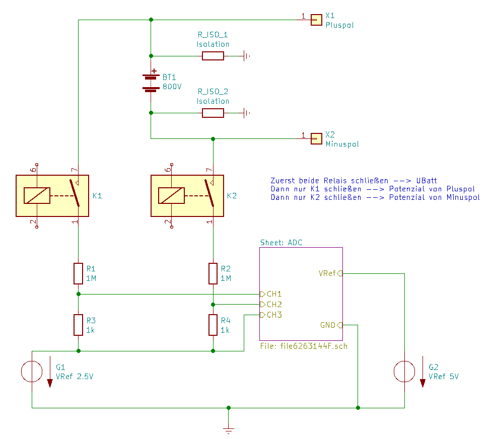

Hallo Leute,
angenommen, man möchte eine Isolationsüberwachung für eine Batterie mit
800V machen.
Dabei wird zuerst die Spannung der Batterie (Potenzialdifferenz) und
dann das Potenzial des Plus-/Minuspols gegenüber dem Gehäuse gemessen,
mit einem Spannungsteiler von 1M/1k Ohm als Prüflast.
Dabei sollten die gemessenen Potenziale dann ca. 0V ergeben, wenn die
Isolationswiderstände entsprechend groß sind.
Die Frage ist nun: Welche Relais kann man für 800V einsetzen? Eine Suche
bei Farnell nach DC-Schaltspannung ergab, dass die Relais max. 230VDC
schalten können.
Ein Solidstaterelais mit 1500V Schaltspannung scheidet vermutlich wegen
einer zu Prüfenden Stoßspannung von 2.5kV oder gar 4kV von vornherein
aus.
Ein Ansatz wäre nun, mehrere Relais in Reihe zu schalten, mit je einem
kleinen Kondensator parallel zu den Schaltkontakten, damit ein
Lichtbogen erst gar nicht zustande kommt.
Oder kann solch ein Relais Messsignale ( kleiner 1mA) auch mit höherer
Spannung schalten, weil bei 1mA eh noch kaum ein Lichtbogen entsteht?
Ein Relaiskandidat mit 220VDC wäre z.B. dieses hier:
https://www.te.com/usa-en/product-1462041-3.html
Aus einer Application Note von Texas Instruments.
LG, Max

Mir ist klar, dass die 1 MOhm aus vielen einzelnen Widerständen
aufgebaut werden muss.
Die Frage bleibt immer noch, warum die Relais bei ca. 230VDC aufhören.
Wenn sie mal offen sind, halten die ja noch viel mehr Spannung aus.
Ich vermute, dass das Schalten von 200V eben beim Nennstrom festgelegt
wird, und hierbei kommt es sicherlich zu energiereichen Lichtbögen.
Betreibt man das Relais aber mit 1mA Laststrom, können ja vielleicht
noch viel größere Spannungen geschaltet werden.
Könnte man sowas durch Hausinterne Versuche belegen, dass das
zuverlässig funktioniert, und dass somit das ganze als sicher eingestuft
werden kann?
1+1=2 könnte durchaus auch funktionieren, wenn man durch
parallelschalten eines Kondensators zum Schaltkontakt dafür sorgt, dass
der Laststrom beim Öffnen über den Kondensator weiterfließen kann, somit
kein Lichtbogen am Schaltkontakt entsteht. Bis der Elektromechanische
Kontakt ganz offen ist, muss der Laststrom halt über den Kondensator
fließen können.
Lässt man 200V Kontaktspannung im Umschaltmoment zu, und der Laststrom
beträgt max. 1mA, und das Umschalten dauert 5ms, dann kommt man auf
C = 5uAs/200V = 25nF.
Mit einem 10 kOhm Widerstand in Reihe zum Kondensator kann man dann den
Entladestrom beim Schließvorgang auf wenige Milliampere begrenzen, was
sicherlich der Lebensdauer dient.
Bei solch einer Schaltung könnte ich mir gut vorstellen, dass ein mit
200V spezifiziertes Relais noch viel mehr als 200V schalten kann - evt.
sogar die 800V.
LG, Max

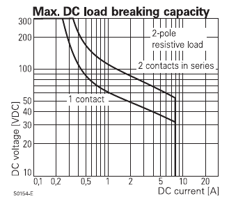

#7043158
Sebastian S. schrieb:
> Es stimmt zwar, das eins und eins zwei ergeben (hat man mir zumindest
> versichert), aber ein 400V-Relais und ein 400V-Relais in Reihe ergeben
> kein 800V-Relais.
Das Prinzip funktioniert durchaus und wird auch eingesetzt, aber immer
nur mit Kontakten vom gleichen Relais. Und auch dann bringt es eher
mehr Strom oder längere Lebensdauer als höhere Spannung. Von den kleinen
Schrack RT424 gibt es ein Diagramm.
Finder schreibt in den technischen Erläuterungen
Durch die Reihenschaltung von 2 Kontakten kann der DC-Schaltstrom
bei gleicher Spannung verdoppelt werden.
Brückenkontakt: Kontakt mit zwei in Serie (Reihe) angeordneten
Kontaktstellen. Diese Kontaktanordnung ist günstig beim Abschalten
von DC-Lasten. Den gleichen Effekt erreicht man mit zwei in Reihe
geschalteten Kontakten.
Oder Phoenix:
Sind höhere Gleichstromlasten als dokumentiert zu schalten oder
soll die elektrische Lebensdauer erhöht werden, können mehrere
Kontakte eines Relais in Reihe geschaltet werden. Siehe z.B.
Industrierelais REL-IR....
Aber das ist ziemlich egal, Digikey hat Reed-Relais mit bis zu
10kV Schaltspannung auf Lager. Seltsamerweise gibt es zwischen 1kV für
9€ und 2.5kV für 35€ ein großes Loch im Angebot.
