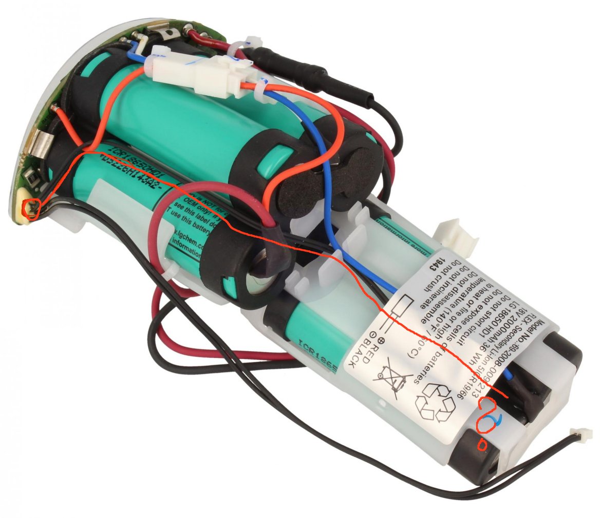

bin am Ákku wechseln bei einem philips-powerpr0 19v Akkustaubsauger!
Dümmerlicherweise sind mir beim Ausbau 2 sehr dünne Kabel abgerissen und
ich weis nicht wo ich sie dran packen soll :-(

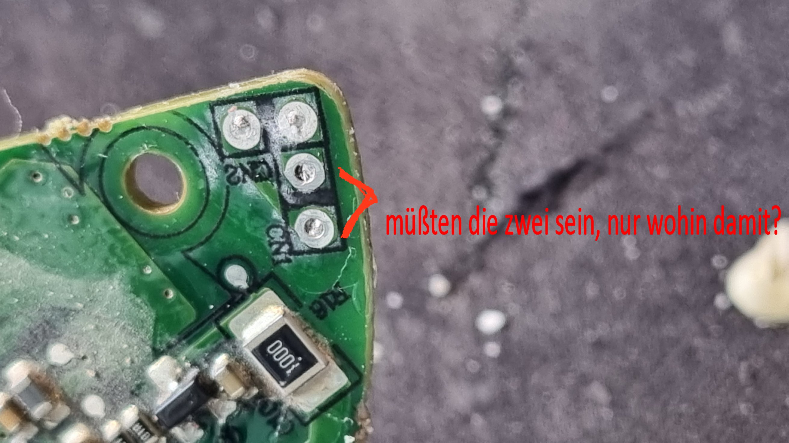

Denke sie stammen von Punkt 1 und 2 (Bild1) auf der platine und gehen
direkt an die zwei unteren zellen auf dem (Bild2).
hoffe jemand kann helfen
Mfg THY

Nach entfernen der spannungsversorgung von der akkuplatine hat diese
ihren Speicherinhalt verloren. Das indiziert für den Prozessor einen
defekten akku, gesunde akkus liefern durchweg saubere spannung. Der
Prozessor verhindert dann laden und entladen, der akku ist nutzlos.
Nicht reversibel.
