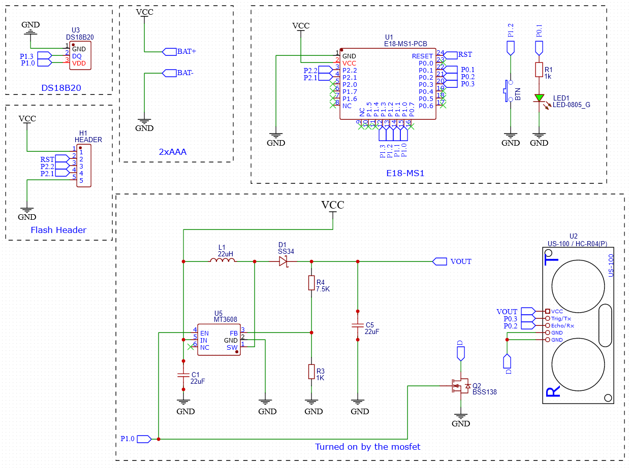

Ich habe einen Zigbee-Sensor entworfen, um den Wasserstand in der
Zisterne zu messen. Er soll mit den Batterien betrieben werden, der
Ultraschallsensor soll also nur zur Messung aktiviert werden. Mit dem
aktuellen Schema habe ich einen Verbrauch von 0,08 mA im Schlafmodus.
Wenn ich nur den CC2530 betrachte, verbraucht er 1µA im Ruhezustand.
Die Messung wird wie folgt durchgeführt: Der Sensor verlässt den
Schlafmodus, Pin 1.0 wird auf High gesetzt, die Messung wird
durchgeführt, Pin 1.0 wird auf Low gesetzt und dann wieder in den
Schlafmodus versetzt. Wenn ich die Spannung am Sensor (US-100) im
Schlafmodus messe, habe ich etwa 0,4 V. Leider komme ich bei der
Fehlersuche nicht weiter :(
