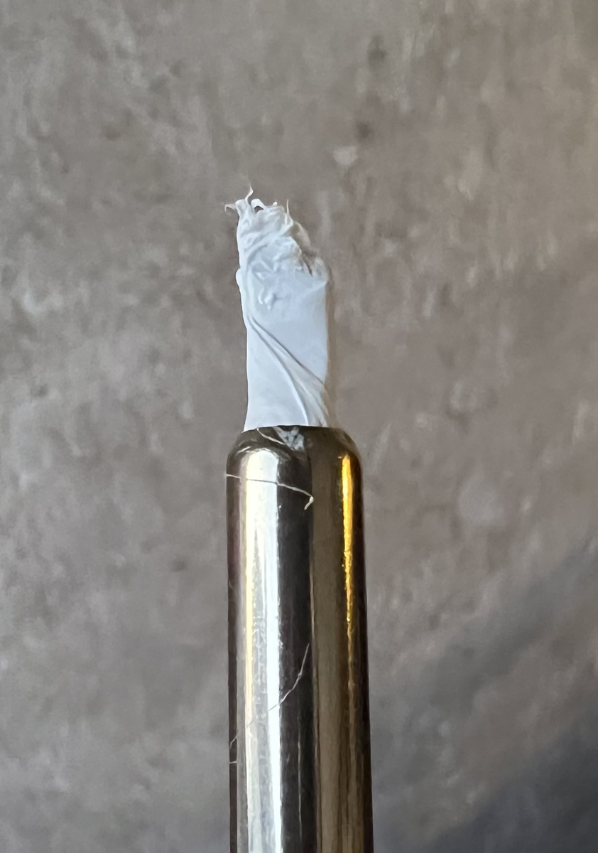

Ich möchte Polycarbonat-Stücke verschweißen. Ich brauche nur punktartige
Fixierungen. Es geht nur darum dass es nicht locker ist. Ich habe einen
aussortierten Lötkolben auf 200 Grad C gestellt und ihn dann einfach zum
schweißen benutzt. Problem ist dass immer etwas an der Lötspitze kleben
bleibt und Haar-artige Fäden entstehen. Was kann ich dagegen tun? Nützt
es die Lötspitze zu verzinken oder irgendein Flussmittel zu verwenden?

Ich versuche das mal mit dem Teflonband, auch wenn ich mir das nicht so
ideal vorstelle.

Schon versucht die Lötkolbenspitze seitlich wegzuziehen statt nach oben?
Ansonsten Lötkolben stark genug abkühlen lassen bevor Du ihn wegziehst
bzw. ein kleines Stück Kupferblech zwischen Lötkolben und Schweißpunkt,
das kühlt nach entfernen des Löterichs schneller ab und der Kolben kann
aufgeheizt bleiben.
Gast #7047835
Den Vorschlag mit dem Backpapier würde ich als erfolgversprechend
einschätzen. Bei Heißklebungen gibt es ähnliche Probleme, da hab ich es
schon erfolgreich verwendet.
Man kann die entstandenen Fäden auch einfach mit der Schere abschneiden
und dann mit dem Lötkolben oder einem Feuerzeug in kleinem Abstand die
restlichen Zipfel schmelzen lassen.
