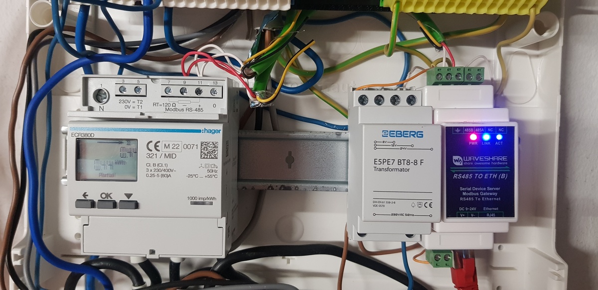

ich habe ein Problem beim Auslesen der Hager ECR380D per Modbus. Wie
folgt ist die Verkabelung:
Modbus Gateway (RS485 Modbus RTU to Modbus TCP) -> Hager ECR380D ->
Panasonic Wärmepumpe mit Modbus Modul -> Widerstand
Der Hager Zähler hat die ID 3, die Wärmepumpe die ID 2. Alles ist auf
Baud 9600, 1 Stop Bit und None eingestellt.
Eine Kommunikation per Modpoll zur Wärmepumpe klappt einwandfrei. Zum
Hager leider nicht: immer ein Timeout auf dem Slave 3...
Habt ihr noch eine Idee?
Anbei auch ein Bild der Verkabelung.
von grubi (Gast)
Kann es sein das du den Modbus RTU falsch angeschlossen hast ?
Modbus A = Plus
Modbus B = Minus
von Michel (Gast)
Vollkommen richtig. Ich habe das Testweise nochmal probiert und dann
ging es.
Es gibt scheinbar auch falsche Bilder im Netz, wo A als - gezeigt wird.

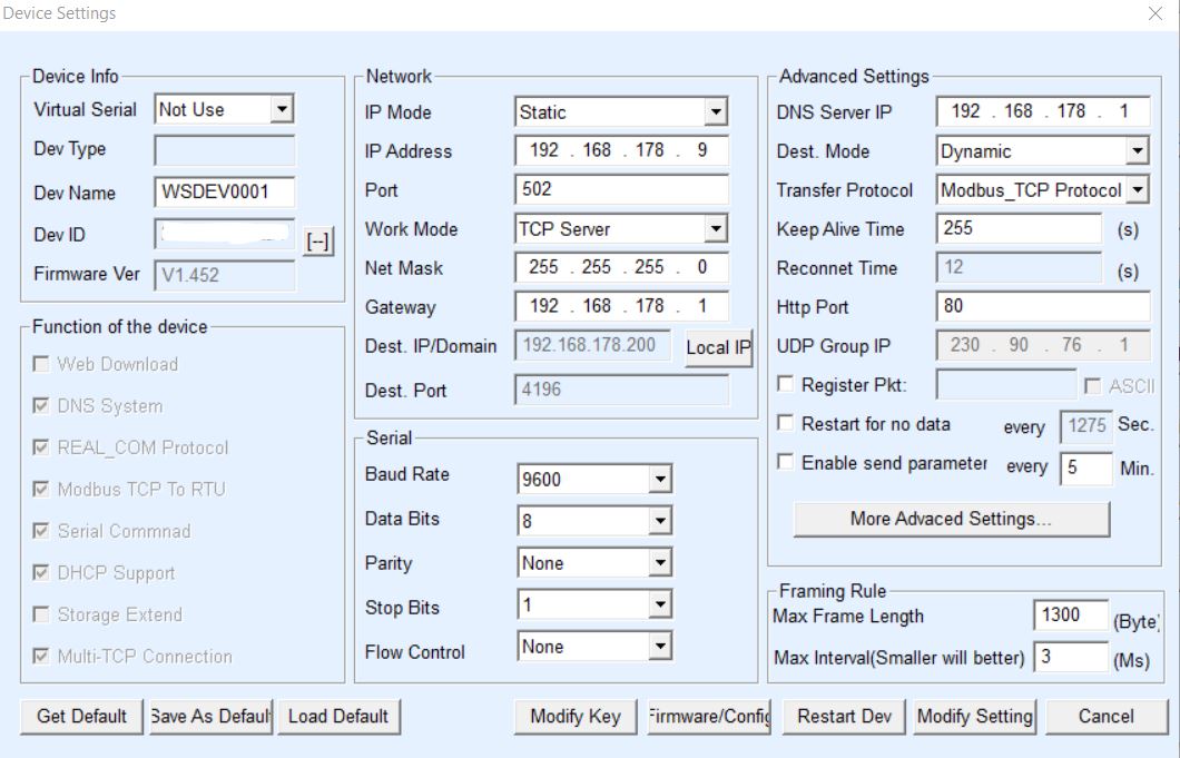

von Sebastian (Gast)
Hallo Michel,
ich habe die gleiche Kombination von Waveshare Modbus Gateway und Hager
ECR380D. Bei mir hängt zusätzlich ein ABB Zähler am Gateway.
Gateway -> ID1 (ECR380) -> ID2 (ABB Zähler).
Die Kommunikation mit dem ABB Zähler funktioniert, die Verbindung zum
ECR380 funktioniert nicht. Auf dem Display des ECR380 blinkt regelmäßig
eine "com" Anzeige, allerdings nicht dauerhaft.
Zugriff erfolgt über iobroker.
Hier erhalte ich nur folgende Medlungen:
06:31:12.448  info  Disconnected from slave 192.168.178.9
06:31:11.450  warn  Poll error count: 1 code:
{"err":"timeout","timeout":5000}
06:31:11.447  error  Client in error state.
06:31:11.446  error  Request timed out.
06:31:11.445  warn  Error: undefined
06:31:06.432  info  Connected to slave 192.168.178.9
Einstellungen ECR380
ID 1
Baut 9600
Parity None
Stop Bits 1
Modbus ist beim ECR wie folgt angeschlossen:
A auf (+)
B auf (-)
Widerstände (120 Ohm) am Waveshare und am ABB-Zähler.
Die Einstellungen im Gateway habe ich beigefügt.
Wenn Du (oder ein anderer Mitleser) einen Tipp hättest, wäre das
großartig :-)
Danke & Grüße Sebastian
Hallo, ich habe folgende Änderungen vorgenommen:
Parity auf "Even"
Hager ID 1 auf ID 2
ABB ID 2 auf ID 3
Damit hatte ich zunächst keinen Erfolg. Nach löschen aller bereits
testweise eingetragenen Holding Register und Anlage lediglich eines
Test-Registers funktioniert die Verbindung plötzlich ¯|_(ツ)_|¯
Ggf. war ein Registereintrag falsch. Da hätte ich nur eine andere
Fehlermeldung erwartet.
Danke an Alle fürs helfen!
VG Sebastian
