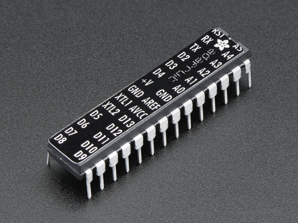

Kabelfarben wurden ja schon genannt. Ansonsten mag ich den Gedanken, auf
ICs Aufkleber mit der Pinbelegung zu kleben, das macht auch vieles schon
einmal einfacher.
