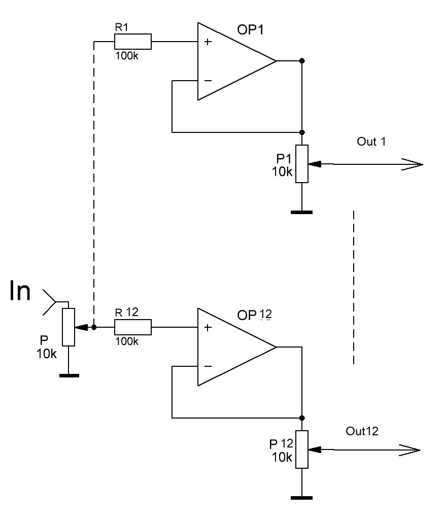

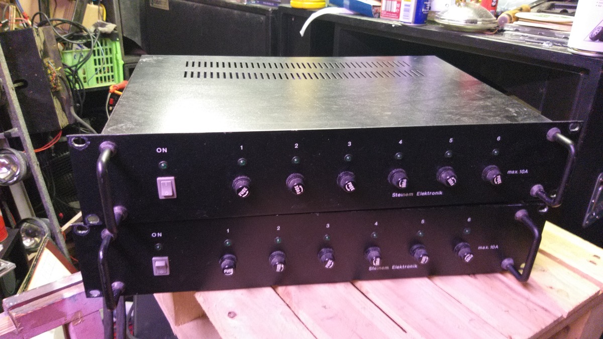

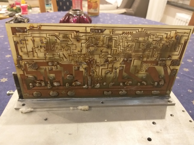

Hallo liebe Fachleute, ich hoffe sehr das mir jemand einen Tip von Euch geben kann. Es handelt sich um ein altes Sensor Board für die Lichtsteuerung das Sensorboard ist programmierbar und besitzt einen gesamt Dimmer für alle 12 Kanäle, diese werden über die Steuerspannung von 0 bis 10 Volt gedimmt. diese Steuerspannung steuert die Lichtendstufen an welches dann das Dimmen über triacs realisiert. Was mich jetzt stört ist das ich leider nur alles gleichzeitig an den 12 Kanälen dimmen kann. Ich möchte aber nach möglichkeit jeden der 12 Kanäle einzeln dimmen können, bedeutet also, das ich die 12 x0 bis 10 Volt einzeln regeln möchte. Ich habe testmässig einfach ein 10k ohm Poti in einen Kanal gesetzt, natürlich muss dann der Gesamtregler voll auf sein, so das die 10 Volt auchfließen, mit dem 10k Poti kannich die 10 Volt regeln, aber ich komme nur bis 3,5 volt runter, die Lampe an der Endstufe Z.B. Par 56 mit 300 Watt geht also nicht ganz dunkel. Meine Frage wäre natürlich auch, da der ganze Strom und die Sannung im Poti verbraten werden, ob das Poti nicht früher oder später abraucht. Ich habe gemessen wieviel Strom fließt,es sind 3,5 Milli Amper. Hat jemand eine Tip wie man diese Regelung von 10bis 0 Volt simpel mit wenigen Bauteilen realiesieren kann und es ausfallsicher funktioniert. Ich freue micht über Ideen und Vorschläge, bevor ich 12 Potis abfackel weil sie vielleicht diese 3,5 Milli Amper bei 10 Volt nicht dauerhaft verkraften vielen dank
#7050907
3.5mA bei 10V sind 35mW, das hält jedes Poti aus. Eigentlich fliessen bei 1,k an 10V aber 1mA, also noch weniger. Warum sich die aber nicht auf 0 regeln lassen, geht aus deiner Beschreibung nicht hervor. Prosa taugt halt nicht als Schaltplan.
MaWin schrieb: > Schaltplan Und evtl. noch ein Foto von der Verdrahtung. Oliver M. schrieb: > Es handelt sich um ein altes Sensor Board für die Lichtsteuerung Da steht auch nichts drauf oder so?
#7050918

Oliver M. schrieb: > mit dem 10k Poti kannich die 10 Volt regeln, aber ich komme > nur bis 3,5 volt runter, > bevor ich 12 Potis abfackel Wenn das funktioniert hat, wirds wohl mit 12 auch funktionieren. Wahrscheinlich funktionierts deshalb nicht - WEIL du den Gesamtregler vergessen hast. Alle Potis zusammen müssen den Widerstand des Gesamtreglers ergeben. Hast du also parallel zu Main=10k wieder Sub=10k, ergibt das gesamt nur 5k. Und das mußt nun, (ohne die Schaltung zu beachten) , mit 12+1 multiplizieren. Oder seriell ergibt das eben 20k gesamt. Und in Mischschaltung ist das noch komplizierter. Ich wollte mal einen 2x15-EQ auf Drehregler umbauen, da ergeben 15mal ?k jedesmal einen anderen Wert. Schiebst also einen Regler rauf und den anderen runter... kannst messen wie ein Trottel. Nehme ich nun 2 Regler raus, MUSS ich den korrekten Wert dieser Potis (je nach gewünschter Stellung) als Festwiderstand einbauen, weil sonst funktioniert das Gerät nicht richtig. Aber da gibts, bereits heute Nacht?, noch genug Spezialisten, die dir das alles bis ins Kleinste Detail erklären könn(t)en.
Das Poti wird wohl normalerweise +UB und auch Masse brauchen... Fehlt Masse, dann geht es auch nicht gegen Null, oder das Poti wäre zu hochohmig... Man müsste mehr über den Ansteuereingang wissen...

Oliver M. schrieb: > Hat jemand eine Tip wie man diese Regelung von 10bis 0 Volt simpel > mit wenigen Bauteilen realiesieren kann und es ausfallsicher funktioniert. Einfach die Bauteile geeignet verschalten - das fehlt bei dir anscheinend. Ohne Schaltplan ist das schwierig zu sagen. Und benenne dort gleich alle Teile, so dass man sich drauf beziehen kann.

Oliver M. schrieb: > Es handelt sich um ein altes Sensor Board für die Lichtsteuerung > das Sensorboard ist programmierbar und besitzt einen gesamt Dimmer für > alle 12 Kanäle, diese werden über die Steuerspannung von 0 bis 10 Volt > gedimmt. > diese Steuerspannung steuert die Lichtendstufen an welches dann das > Dimmen über triacs realisiert. Etwas wirr.. Das Sensorboard und die Lichtendstufen sind getrennte Geräte? In der Showlichttechnik wurde in der Analogzeit die Steuerung zwischen Lichtstellpult und Endstufen mit 0-10Volt Signalen per Kanal realisiert. (es gab auch andere Standards, 0..-10V (Strand), 0..20mA (frühe Zero88),1..10V hatte sich durchgesetzt.) Einfache Stellpulte bestanden tatsächlich nur aus Schiebepotis plus einem 10V Spannungsregler (ggf. mit Summenpoti) , Versorgung aus dem Dimmer. Damit ist man aber abhängig vom Eingenswiderstand des Dimmers (der Lichtendstufe) was ggf. die "Verbiegung" Helligkeit vs. Potistellung betrifft. Besser noch einen Opamp als Spannungsfolger dazwischenlöten. Um die Leuchten per Kanal nach dem Switchboard ´dimmen zu können mußt du die Potis als Spannungsteiler schalten, nicht einfach in Reihe. Also ein Bein an Masse, das andere Bein an den Ausgang des Boards, den Schleifer an den Eingang das Dimmers. 10K wird zu groß sein, versuch 1Kohm und schau ob die "Kurve" einigermaßen tut. Einige Infos hier: https://www.soundlight.eu/techtips/analog/analog.htm Uwe

Mani W. schrieb: > Die 10 Volt kann man über ein Masterpoti mit Spannungsfolger dann > für alle absenken... WICHTIG: Spannungsfolger. Ich fürchte nur der TO kann damit wegen seiner (Nicht-) Qualifikation überhaupt nichts anfangen. Folglich zwingt der Anschluss von 10 Potis die originalen 10V in die Knie. Lässt man GND an den Potis weg, passiert das nicht, hat nur den kleinen Nachteil dass es so nicht funktionieren kann. Georg

Owehoweh schrieb: > Könntest du mal ein detailliertes Bild einer endstufenplatine hier > reinstellen, damit man was erkennen könnte? Wozu brauchst du das? Möchtest du die Dimmer nachbauen? Die Schnittstelle ist klar, 0..+10V. Einzig interessant wäre der Eingangswiderstand, den kann man aus den bekannten Daten (aus dem Eingangspost) ausrechnen: ca. 4,7K. Ist ungewöhnlich klein, es gab aber damals keine wirkliche Norm für die Schnittstelle. Der Entwickler wollte vermutlich einen nennenswerten Strom fließen lassen um Störungen zu vermindern (?). Die Steuerleitung war ja gerne mal 50 Meter lang. Mischerplatz zur Bühne. Man hat damals auch z.b. Steckmatrixfelder eingesetzt um Mischerkanäle auf Dimmer zu verteilen, die Kontakte werden ein bisschen Strom auch gut gefunden haben. Oliver M. schrieb: > Du klingst so als ob du viel mit solch alten Geräten in der > Vergangenheit zu tun hattest wegen der erwähnung des Zerro? Ja, damals. Uwe

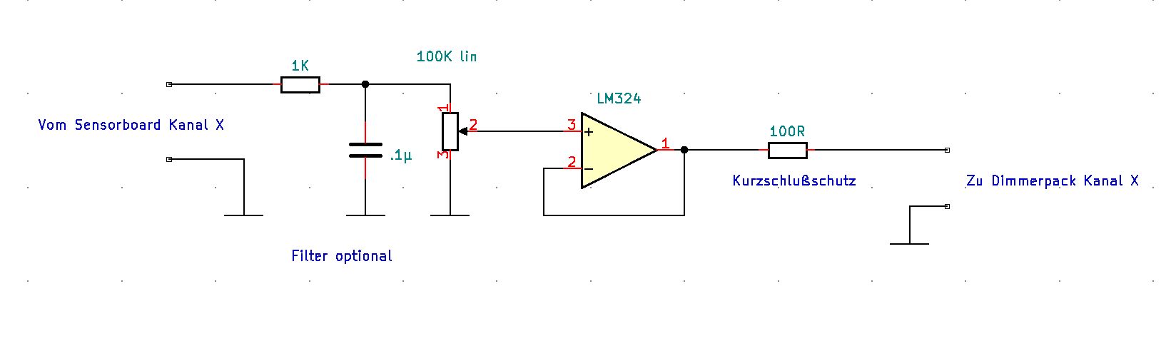

Uwe B. schrieb: > An dem Bau der Schaltung mit dem Spannungsfolger kommst du nicht vorbei. > Ich kann die den kompletten Schaltplan zeichnen, Aufbauen, z.B. auf > Lochraster mußt du selber. ich würde da dann wohl eher eine Platine ätzen oder ätzen lassen als mit lochraster, wobei das ja auch ginge. Schaltplan, wo, toll das es Leute gibt die sowas mal eben aus den Ärmel schütteln können. Hatte in den 80er mal eine Software dafür glaube Eagle oder so.
Oliver M. schrieb: >> An dem Bau der Schaltung mit dem Spannungsfolger kommst du nicht vorbei. >> Ich kann die den kompletten Schaltplan zeichnen, Aufbauen, z.B. auf >> Lochraster mußt du selber. mit was für Software arbeitest du da, wäre es möglich da dann eine Datei zu bekommen, hätte eventuell die Möglichkeit das mir ein bekannter daraus dann das Platinenlayout generieren könnte, der baut Medezinische Geräte

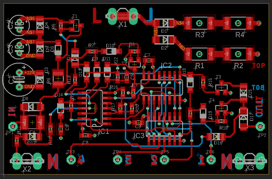

habe mal ein Layout gemacht, die Feinheiten mache ich wenn es so ok wäre habe ich das so ungefähr richtig verstanden und umgesetzt? in der Schaltung von Dir hast du ja ein Summen Poti eingezeichnet, dieses Poti ist ja bereits im Sensorboard verbaut, welches alle 12 Kanäle 0-10 Volt regelt. frage ist muss ich das eingezeichnete von Dir trotzdem noch einsetzen? ode kann ich es entfallen lassen
Oliver M. schrieb: > Uwe B. schrieb: >> Coole nummer, ich komme auch aus der Zeit ;-)

Zu deiner Schaltung: (b) Laut diesem Kanalplan solltest 1k Vorwiderstand mit parallel 0,1µF an ein 100k-Poti anschließen, das in den OP-Amp führt und über einen 100R-Kurzschlußschutz (1/10W ?) in das Dimmerpack führt. Bei dir ist aber ein 100k- R vor dem OP-Amp, wo ein 10k-Poti angeschlossen ist. Meinem Gefühl nach stimmt das nicht mit diesem Kanalplan überein. Beitrag "Re: Spannungvon 0 bis 10 Volt einfach regeln? Poti?" Da dir da herin mit deinen Kenntnissen sowieso niemand hilft, warum probierst nicht "deine Methode" mit deinen 10k-Potis und (ein paar) parallelen Widerständen ? so daß der Widerstandswert (erstmal) soweit sinkt, daß 'es passt' ! Gib -UNS- mal bekannt, wieviel Ohm das Haupt-Poti hat. Stimmen die 4,7k ? vom uwebre. Weil ich bin damals mit 10k-Main auf ??3,7k Restwert mit 10k parallel gekommen, weshalb du nicht auf Null kommen kannst. Ohne Masse seriell . Aber warum sollen wir herumrechnen,? weil du zu faul zum Messen bist.
#7055704
Zu deiner Schaltung: (c) Falls du keine Widerstände zuhause hast, nimmst einfach ein paar 10k-Poti zum Ausmessen dazu.

Uwe B. schrieb: > Nein, verkehrt herum. Die als Spannungsfolger geschalteten Opamps sollen > die Potis "verstärken" (im Sinne von mehr Strom liefern) > Die Potis kommen vor den Opamp, der Kurzschlußschutzwiderstand an den > Ausgang, zwischen Opamp und Dimmerpack. bringe ich da jetzt was durcheinander? es kommt aus dem sensorboard 12 x einzeln je Kanal bereits 10 volt raus! Diese kann ich vom Pult aus alle gleichzeitig auf null runter regeln. bedeutet, entweder alle 12 Kanäle entweder Hell oder alle gedimmt bis dunkel. Mein Gedanke ist nun, den Hauptregeler auf volle 10 Volt also hell stehen zu lassen und die aus dem Sensorboard kommenden 12 x 10 Volt jetzt extern vor der Lichtendstufe runter zu dimmen, jetzt könnte ich ja auch einen festwiderstand in die Steuerleitung in reihe schalten, je nach berechnung des widerstand wäre dann ja auch die Spannung änderbar, das funktioniert ja auch mit dem 10 k Poti ich kann die Spannung bis etwas über 3 Volt runter regeln. was nun fehlt ist vielleicht noch etwas weiter runter zu kommen so auf 1,5 bis 2 Volt, das würde mir ja schon reichen um die Par 56 kannen und die Schwenker mit je 6 x par 36 dunkler als die restlichen 32 Stück Par 36 zu bekommen

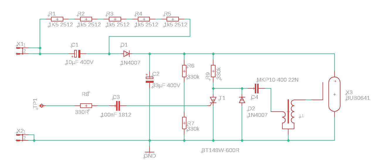

Bzgl. der Blitzröhren: Ich hätte evtl. eine Lösung in SMD, die könntest Du komplett bestückt bei JLCPCB für wenige Euros bestellen, also Du müsstest keine Bauteile selber löten. Die Platine beinhaltet auch den Repeater, also das Endstück.
Oliver M. schrieb: > festwiderstand in die Steuerleitung in reihe schalten, je nach > berechnung des widerstand wäre dann ja auch die Spannung änderbar, das > funktioniert ja auch mit dem 10 k Poti ich kann die Spannung bis etwas > über 3 Volt runter regeln. was nun fehlt ist vielleicht noch etwas > weiter runter zu kommen so auf 1,5 bis 2 Volt, Setz dich mit dem Thema "Spannungsteiler" auseinander. Unter: https://www.digikey.de/de/resources/conversion-calculators/conversion-calculator-voltage-divider .. findest du einen Onlinerechner. Dein R2 ist der Eingangswiderstand vom Dimmer, = 4,7 Kiloohm. Setz für R1 z.B. 10 Kiloohm (= dein aufgedrehtes Poti in Reihe geschaltet) ein und staune wegen der Übereinstimmung von Theorie und Praxis ;-) Uwe
Bzgl. der Blitzröhren, siehe Anlage. Bei Interesse PN, hier ist das zu stark OT.
ist das wirklich von der Funktion gleich?
dassieht echt genial aus! wie bist du denn da mal drangekommen?

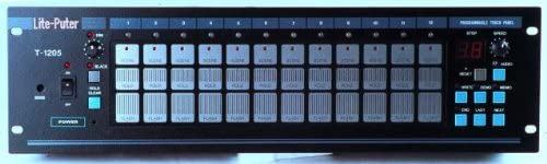

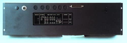

#7057258
