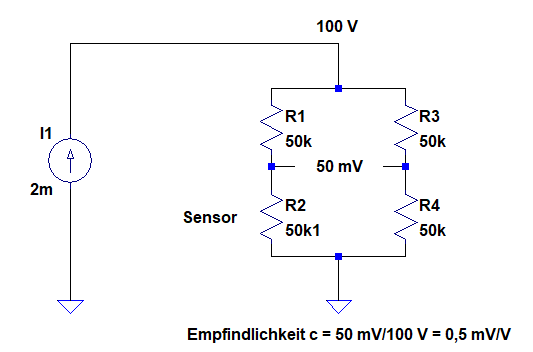

Ich habe ein grundlegendes Verständnisproblem bei dem ich euch um Hilfe
bitten möchte. Es geht um folgendes: Wir haben an der Uni einen Sensor
entwickelt dessen Widerstand abhängig von der Konzentration eines
Stoffes ist. Zur zeitabhängigen Erfassung dieses Widerstandes soll eine
Wheatstone Brücke (Ausschlagverfahren) eingesetzt werden. Bedingt durch
das vorhandene Netzteil, soll die Brückenschaltung zudem mit einem
konstanten Strom gespeist werden. Im Anhang findet ihr den schematischen
Schaltplan, dabei gilt:
- R1 = Potentiometer zum Brückenabgleich
- R2 = Sensorwiderstand (Größenordnung: 100 kOhm)
- R3 = Konstanter Widerstand
- R4 = Konstanter Widerstand
Das allgemeine Prinzip des Brückenabgleichs und die zugrunde liegende
Theorie kann ich soweit nachvollziehen. Auch verstehe ich, wie die
Widerstände dimensioniert werden sollten, um bei einer Wheatstone Brücke
mit konstanter Spannung die maximale Empfindlichkeit zu erreichen.
Doch wie verhält sich das ganze wenn nicht die Spannung, sondern der
Strom konstant gehalten wird? Ich habe mir diesbezüglich schon viele
Gedanken gemacht und zur Beschreibung der Empfindlichkeit (E) die
allgemeine Gleichung zur Berechnung der Brückenspannung (UBr) nach R2
abgeleitet (siehe Formeln). Dabei konnte ich folgende Erkenntnisse
gewinnen:
- Die Empfindlichkeit ist direkt proportional zum Strom I0
- Die Empfindlichkeit zeigt eine Abhängigkeit von allen Widerständen
Hat jemand eine Idee wie die Widerstände dimensioniert werden sollten um
die maximale Empfindlichkeit der Brücke zu erhalten?
Vielen Dank im Voraus!
Viele Grüße
Max

Gast #7051597
OK. Wenn ihr ganz am Anfang steht, sehe ich nicht unbedingt die
Notwendigkeit, sich mit einer Stromspeisung das Leben unnötig schwer zu
machen.
Der Plan oben zeigt den Prinzipaufbau. Ich habe die Widerstände so
gewählt, dass die Brückenspeisespannung ca. 100 V beträgt. Bei einer
Verstimmung des Sensors um 100 Ohm beträgt die Brückenausgangsspannung
ca. 50 mV, damit ist die Empfindlichkeit c = 0,5 mV/V. Damit und noch
mit viel weniger kommt ein üblicher Messverstärker für
Dehnmessstreifen-Brücken klar, das sind keine besonderen Anforderungen.
Ich möchte daher anregen, dass du prüfst, ob ein handelsüblicher
Brückenverstärker für Dehnmessstreifen-Vollbrücken deine Anforderungen
zumindest für Erprobungszwecke erfüllen kann. Wenn du unbedingt einige
100 V brauchst, wird es natürlich sehr viel schwieriger.
Gast #7051609
Nochwas: Versuche mal abzuschätzen, welche Qualität bezüglich
thermischer und zeitlicher Drift die Brückenergänzungswiderstände haben
müssen. Der Abgleich mit einem Poti macht wenig Sinn, besser vor der
Messung tarieren.
