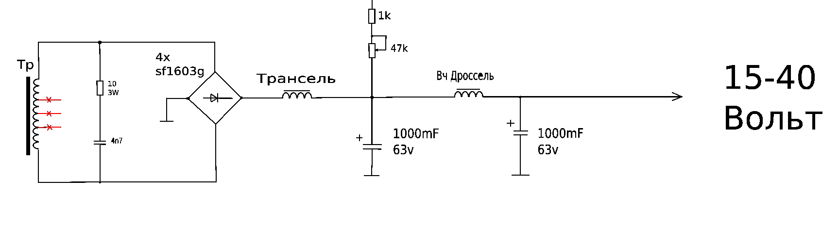

Interessanter Umbau PC-NT auf 15-40V gefunden
Gast #7051712
Der heilige Sperrmüllhaufen gebar mir ein SNT, FSP Group ATX-350-PNR.
Mich interessierte der verbaute Baustein, ein FSP3528. Suchmaschine gab
als erstes einen Umbau für genau mein NT raus. Hatte noch nie ein SNT
mit Brückengleichrichter, aber scheinbar funktionierts.
Quelle
https://kztarif-ru.translate.goog/kompjutery/fsp-atx-350pnr-shema?_x_tr_sl=ru&_x_tr_tl=de&_x_tr_hl=de&_x_tr_pto=wapp
Wer's versuchen will, ich spendiere auch das Rohmaterial (Netzteil) :-)
