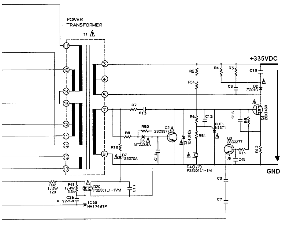

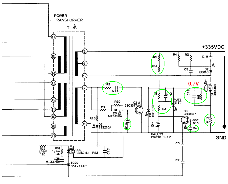

ein HiFi-Gerät hat den Geist aufgegeben, komplett tot. Jetzt habe ich
das Netzteil ausgebaut und den Schaltplan dazu gesucht. Die üblichen
Verdächtigen habe ich bereits geprüft:
Die dicken Elkos sind OK, primär habe ich stabil ca. 335V. Normale
Dioden sind auch OK, die Zener zumindest in Durchlassrichtung. Die
bipolaren Transistoren sind OK, jedenfalls zeigt der Diodentester
vernünftige Werte an. Q1 (FET) hat zumindest keinen Kurzschluss, die
interne Diode ist OK. Mit PUT N13T1 kann ich leider nichts anfangen.
Widerstände sind nicht abgeraucht. Ein paar Kondensatoren wurden
ausgelötet und getestet: C45, C14, C16 haben ihren Nennwert.
Sekundärseitig messe ich gar nichts. Ich vermute, dass auf der
Primärseite etwas schwingen sollte, das den Trafo anregt. Aber was das
wäre und welche Komponenten da beteiligt wären? Da hoffe ich auf eure
Hilfe.
Vielleicht kann mir jemand sagen, was hier schwingen soll und welche
Bauteile dafür verantwortlich sind. Die würde ich dann nochmal genau
anschauen.
Besten Dank und Grüße
Markus

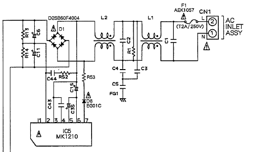

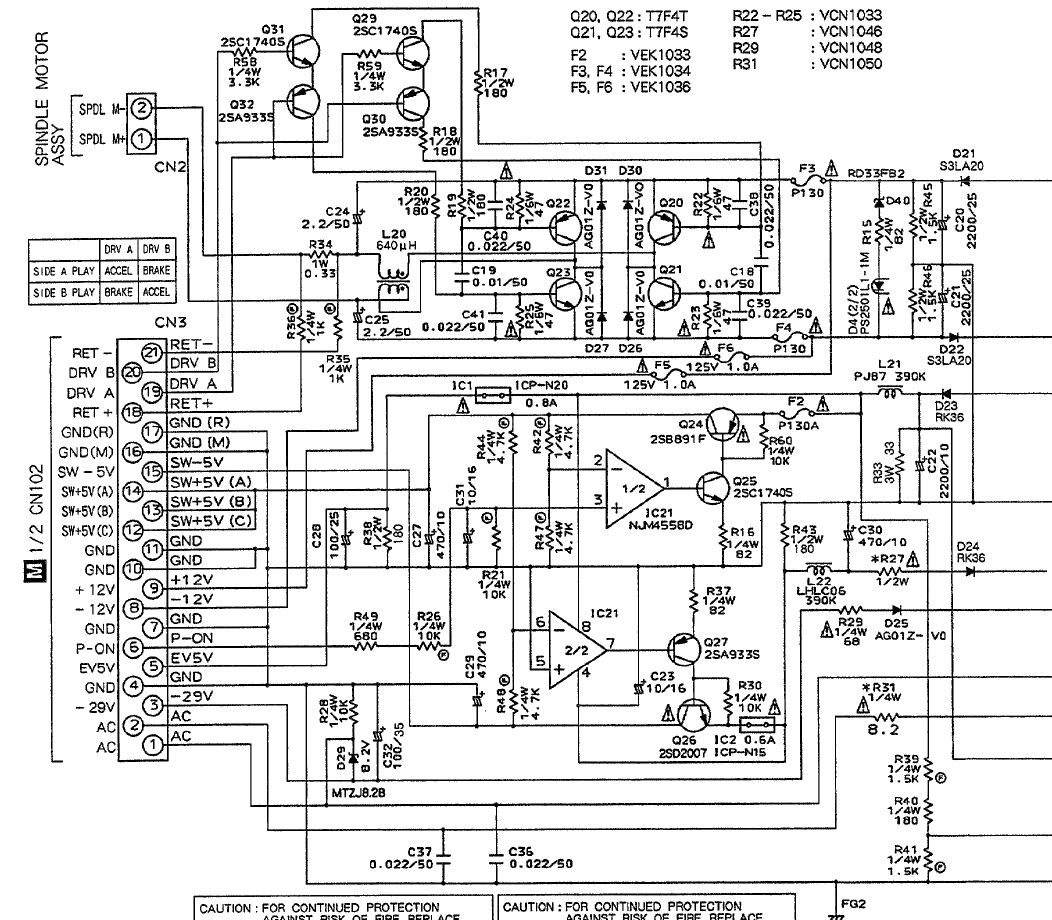

Aber Screenshots des restlichen Netzteils (Eingangsfilter mit
Gleichrichter und die Sekundärseite) lade ich mal hoch.

R5/R54 ist die Startschaltung und soll das Gate auf Startniveau bringen.
Wenn du also am Gate null Spannung misst, kann einer der Widerstände
hochohmig sein, was gar nicht so selten ist, oder ein anderes Bauteil
zieht die Spannung herunter.
Beide Optokoppler greifen in die Regelung ein, wobei ausserdem Q3 noch
die Überstromsicherung macht. Sowohl Q2 als auch der PUT ziehen das Gate
von Q1 auf Masse, wenn ihre Optokoppler beleuchtet werden.
R7 und C13 scheinen die normale Rückkopplung zu sein, die die Schaltung
schwingen lässt.

Jetzt habe ich viele Teile getestet, wo nötig dazu ausgelötet. Die
getesteten Widerstände und Kondensatoren haben alle ihre Nennwerte
(siehe Anhang). Am Gate messe ich stabil nur ca. 0,7V.
Ist nun Q2 oder PUT1 dafür verantwortlich? Wie kann ich das raus
bekommen?

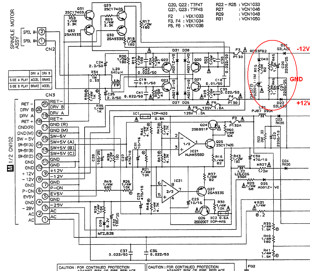

Tut mir leid, meine Info, dass die Sekundärseite tot ist, war nicht ganz
richtig. Es können zwar keine Ausgangsspannungen gemessen werden. Direkt
nach dem Einschalten, ist das aber etwas anders.
In der sich anbahnenden Verzweiflung habe ich den Optokoppler D4
angesehen. Und der ist tatsächlich aktiv! Weitere Messungen zeigen, dass
kurz nach dem Einschalten die +/-12V vorhanden sind, dann aber schnell
gegen 0 gehen.
An D4 (Sekundärseite) kann ich 4,5V messen, auch wenn die
Kondensatorspannungen schon weg sind. Und wenn ich die Platine umdrehe
und dann messe, sind es nur noch 3,5V.
Also erst mal noch nach gebrochenen Lötstellen suchen...

Problem gefunden: Der Sicherungshalter für die Glassicherung war
offenbar etwas ausgeleiert. Jetzt messe ich an D4 zwischen 4,5V und
4,9V, egal wie die Platine gedreht wird.
Daraufhin habe ich nochmal alle Ausgangsspannungen geprüft. Da finde ich
nur die an Pin  des Steckers, allerdings statt der angegebenen -29V sind
das nur ca. -7V, was dann aber langsam weniger wird.
Woher kommen die 4,5V über dem Optokoppler D4, wenn doch die
Kondensatoren C20 und C21 keine Spannung zeigen?

...wie über Optokoppler D4? Über der Leuchtdiode können so lange die in
Ordnung ist nu ca. 1,7V abfallen, keine 4,5V. Wenn das 4,5V stehen ist
der OK defekt.
Miss das bitte auch mal an den anderen Spannungen. Wenn da eine Spannung
gar nicht hochkommt, dann ist die Gleichrichterdiode in diesem Zweig
verdächtig und auch ein Siebelko auf dieser Schiene. Also hinter D23,
D24 und D25 messen.
Und natürlich alle anderen Sicherungshalter mal checken.

In den Zweigen der angegebenen Dioden ist nichts auffällig. Das mit dem
Optokoppler war eine fehlerhafte Messung.
Inzwischen habe ich mir ein Oszilloskop geholt und sehe am Eingang des
Optokopplers eine unförmige Schwingung, die das Multimeter wohl falsch
anzeigt.
Sekundärseitig ist an keiner der Trafo-Ausgänge irgend etwas zu sehen.
Tot.
