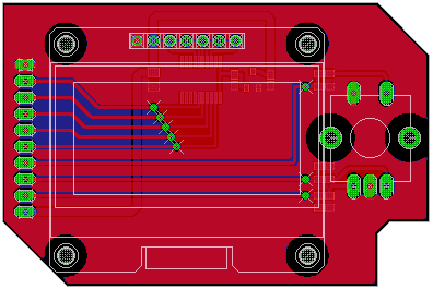

Problem: 128x64-OLED funktioniert nicht, wenn auf der Displayplatine ein
Pegewandler eingesetzt wird. Es funktioniert, wenn nach dem Pegelwandler
- zwischen Pegelwandler und Display - 10cm Kabel folgen. Es funktioniert
auch ohne Pegelwandler. Wie und wo terminieren? Serienwiderstände (100
Ohm?) für CLK (und MISO?) in das kurze Stück zwischen Pegelwandler und
OLED?

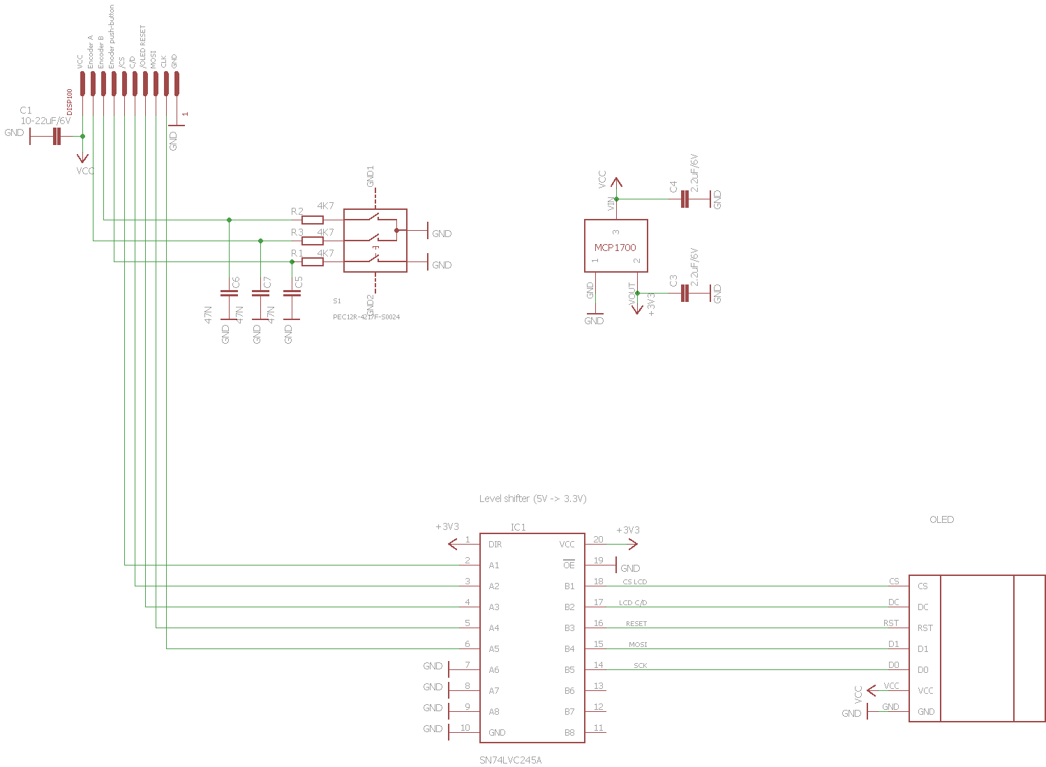

Mehr Infos: Die Platine ist eigentlich nur ein Träger für ein
betriebsfertiges OLED-Modul + Dreheingeber. Da das Display aber nicht
offiziell als 5V-tolerant angeboten wird, habe ich einen SN74LVC245A als
Pegelwandler installiert (5V SPI -> 3.3V SPI, 4,6MHz). Dis Platine ist
über 35cm Silikonlitze mit einer MCU verbunden. Das ist voielleicht
schaurig - aber 180 Grad hitzefestes Flachkabel mit eingestreuten
Masseleitungen war unrealistisch (Kabel irre teuer, keine Buchsen).
Die Platine hat bis vor kurzem fehlerfrei funktioniert. Nur nicht mit
den gerade gelieferten OLED-Modulen, die minimal anders aussehen und
anschienend empfindlicher auf miese Signale reagieren. Ich habe mir

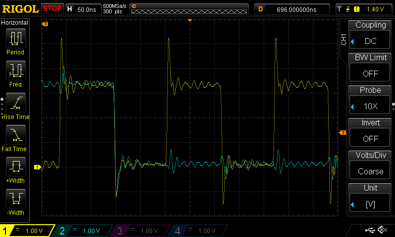

CLK/MOSI mit einem Oszi abgesehen (vorsicht Oszi-Laie). Die
funktionierende Kombination mit 10cm Kabel zwischen Pegelwandler und
OLED sieht am schlimmsten aus:

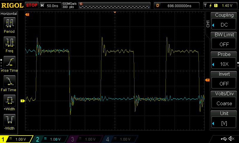

Bild 1: Ankunft der 5V-Signale (4,6MHz) an Displayplatine nach 35cm
Litze. Ohne OLED auf der Platine. GND mit Kabel/Klammer statt Feder
abgegriffen.

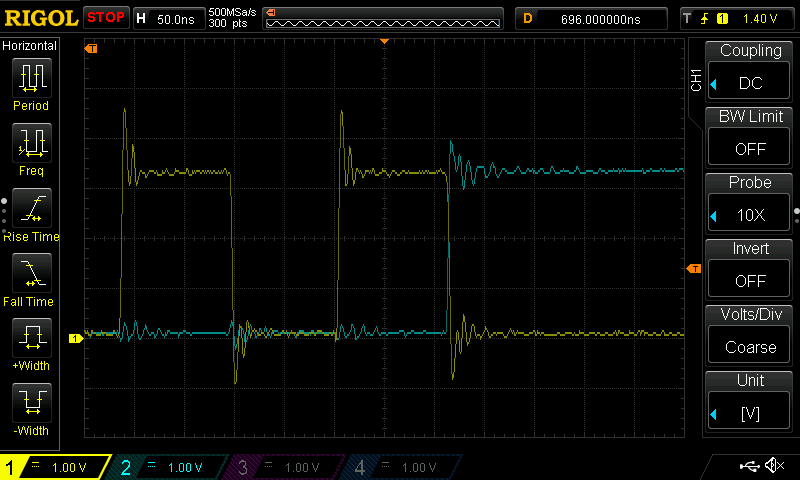

Bild 2: 3,3V-Signale nach Level-Converter am OLED-Header. Ohne OLED auf
der Platine.

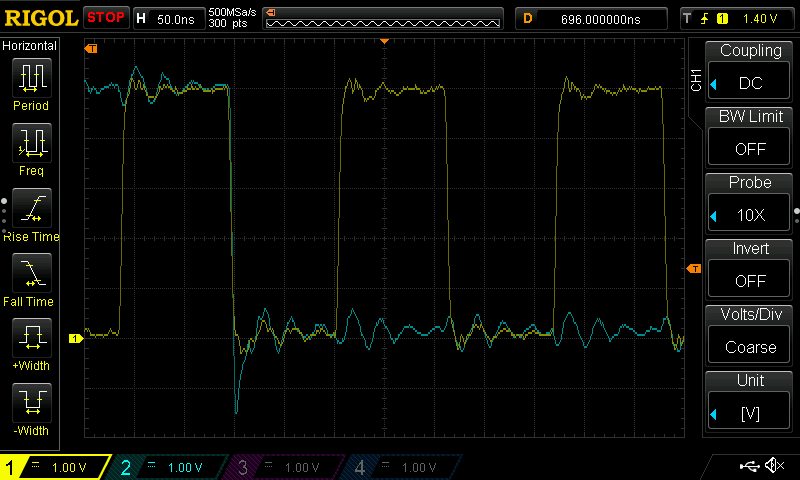

Bild 3: 3,3V-Signale an OLED-Pins (wenn auf Platine installiert)
Bild 4: 3,3V-Signale an OLED-Pins (wenn mit 10cm Kabel nach Platine
installiert)

Dann solltest du anhand des Datenblattes und der Oszillogramme doch auch
feststellen können, was ihm nicht schmeckt. "Funktioniert nicht" ist ein
bisschen dünne.
Wo sitzet der Abblockkondensator von deinem Pegelwandler?
Wie sieht es damit beim Display aus?
Wie ist die Masse vom Oszi angeschlossen?

Alexander S. schrieb:
> Ich habe mir
Dein Bekenntnis "Oszi-Laie" bringt mich zu der Frage, wie deine Adaption
am Tastkopf aussah. Solche Überschwinger sieht man gerne mal, wenn man
mit der 10cm langen Masseklemme des Tastkopfes sich irgendwo eine Masse
gesucht hat. Viel besser: Am Tastkopf vorne eine Massefeder
(Bildersuche: Ground spring) anbringen und den Bezug in nächster Nähe
zum Messpunkt holen. Und immer schön am Empfängerpin messen!
Solltest du das aber berücksichtigt haben: ja, ein Serienwiderstand in
der Größenordnung 27Ω ... 33Ω direkt am Ausgang des LVC245 wird die
Signale deutlich verbessern. Die Signale am Eingang des '245 haben auch
eine Quelle: auch dort direkt am Ausgangspins die Widerstände
spendieren.
Aber eigentlich sind die Überschwinger nicht zwangsweise Ursache für
eine Fehlfunktion. Trotzdem sollte man die aus Stressgründen
eliminieren, mit der genannten Serienterminierung.
