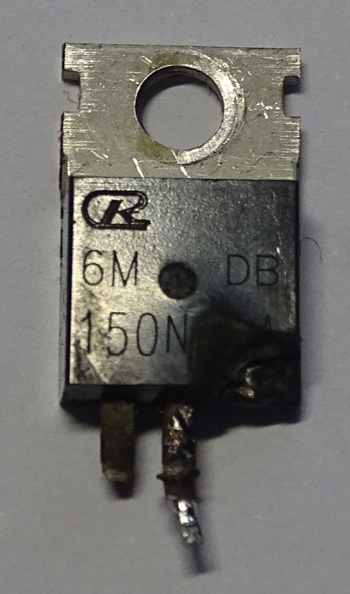

Moin zusammen, meine beiden Enkel haben ihr Elektroauto hingerichtet,
ein Toyota Tundra - geiles Teil - fährt nicht mehr. Im Steuerungsteil
ist ein Bauteil abgefackelt, sieht aus wie ein Transistor mit großem
Kühlblech. Leider lässt sich die Bezeichnung nur fragmentarisch lesen:
M6 DB und 150 N - wohl NPN??? Ich will versuchen, das Bauteil zu
erneuern. Kann mir jemand helfen, was ich da bestellen muss? Das Auto
fährt mit 12V, die Relais auf der Platine schalten max 15A. Mehr weiß
ich nicht über die elektrischen Werte des Renners.
von Gabriel M. (gabse)
Das Herstellerlogo kenne ich nicht. Ist aber Wohl ein 150A N-Kanal FET.
Könnte 150N03. 30V würde auch Sinn machen für 12V Versorgung. Gibts noch
weitere solche Transistoren auf der Platine?
150A im TO220 halte ich schon für sehr sportlich.
Es bleibt die Frage wieso der FET Abtaucht. Gegebenenfalls vor dem
Austausch den Motor prüfen.

Naja, das ist sicherlich ein n-MOSFET für 150A. Und wenn der Motor mit
12V läuft, dann hat der MOSFET wohl 30V. Dann bleibt noch die Frage nach
Standerdpagel oder Logikpegel bei der Ansteuerung.
Zeig doch mal die komplette Platine.
von H. H. (Gast)
Die 150A kann der Chip, nicht das Gehäuse.

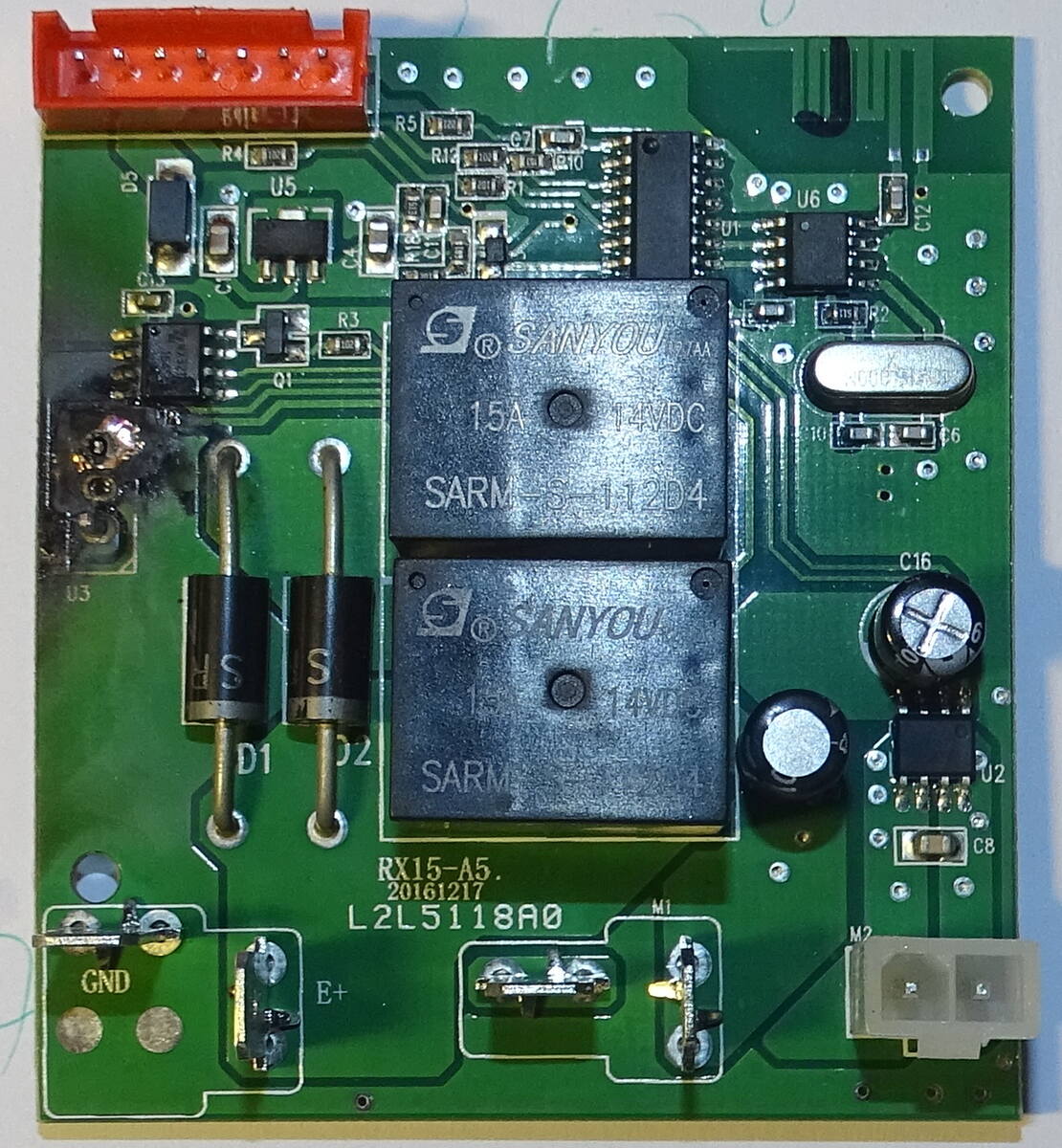

von Karl-Heinz Czierpka (Gast)
Hier die gesamte Platine. Ich habe die komplett bestellt, kommt
(natürlich) direkt aus China und wahrscheinlich sind meine Beiden dem
Auto entwachsen, ehe die Hafenarbeiter aus der Quarantäne dürfen und die
Containerschiffe wieder fahren. Darum der Versuch, es selbst zu
reparieren. Links saß das Bauteil. Die Motoren laufen noch. Die beiden
wollten mit dem Wagen einen Bordstein hochfahren, haben die kleinen
Räder natürlich nicht mitgemacht. Aber der Fahrer hat kräftig weiter
"Gas gegeben" und ehe ich einschreiten konnte, stank es bereits und dann
war Schluss mit Lustig...
von H. H. (Gast)
Putz mal den Schmauch weg, mit Wattestäbchen und Spiritus.
Gute Idee - ob das noch klappt? Da sind die Leiterbahnen doch heftig in
Mitleidenschaft gezogen worden...
von H. H. (Gast)
> heftig in
Das kann man schon noch flicken, aber den Gatetreiber sollte man auch
noch prüfen. Der sitzt direkt daneben im SO-8 Kleidchen. Leider kann man
auf dem Foto das Marking nicht erkennen.

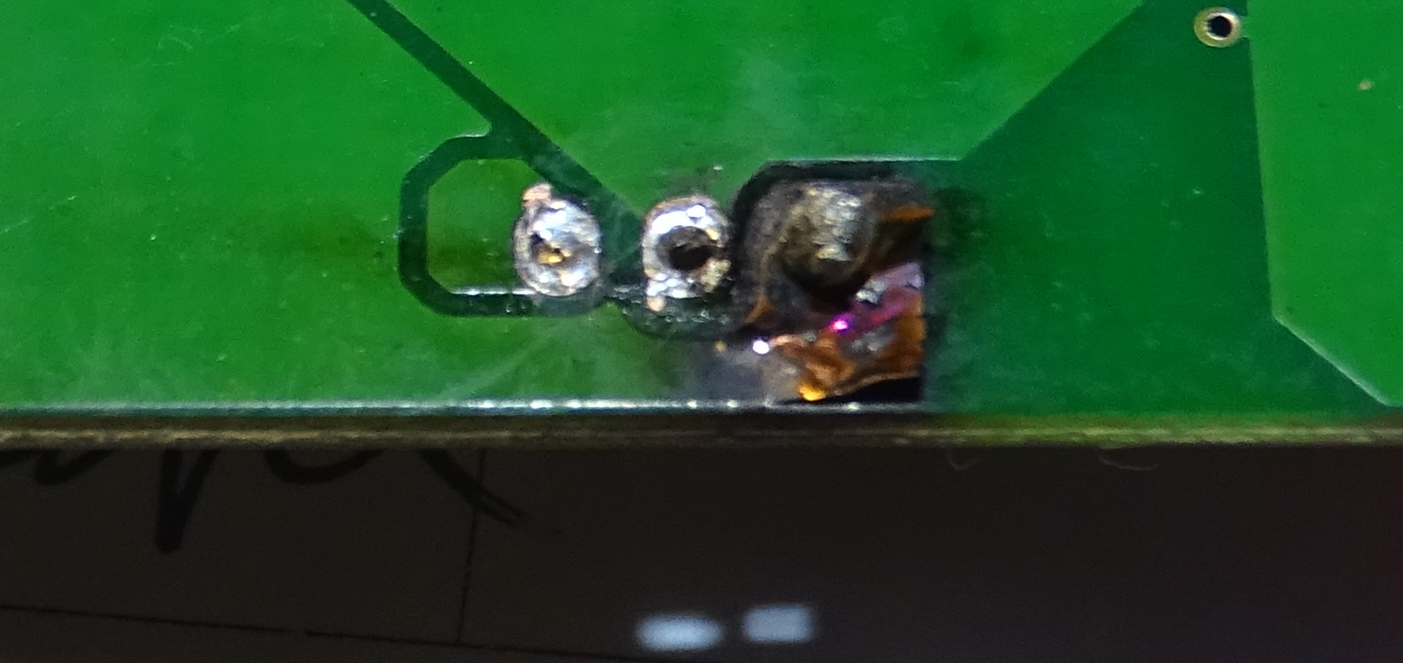

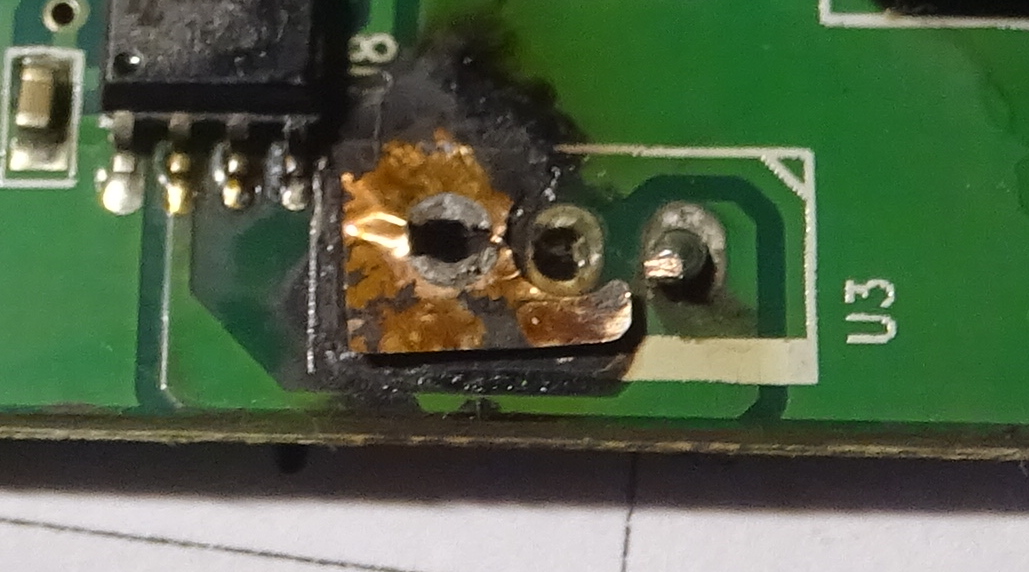

von Stefan R. (Gast)
Das Problem, neben dem thermisch arg zerkritterten Leiterbahnen,
Lötaugen und Dukos in den Bohrungen, dürfte das verkohlte Basismaterial
sein.
Dadurch, dass dieses teilweise karbonisiert wurde, dürfte es in diesem
Bereich seine Isolationseigenschaften verloren haben.
Ja, es ist ein heftiger Flurschaden entstanden. Ein Anschlussbein des
MOSFET war komplett durchgeschmolzen. Ich habe jetzt zwei Bauteile
bestellt, wenn ich das hinbekomme wäre das super, sonst müssen die
beiden Rennfahrer eben auf die China-Platine warten. Das Risiko ist also
gering.
Aber sagt mal ehrlich: geht der gesamte Laststrom der beiden Motoren
durch dieses Bauteil? Über diese schmalen Leiterbahnen? Ich hatte die
Platine, verpackt in einem netten weißen Kästchen, als Steuerelektronik
interpretiert, zumal es an anderer Stelle etwas seriöser anmutende
Kästen mit dicken Kabeln gibt. Natürlich gibt´s keinerlei Dokumentation,
nur die automatisch übersetzte Aufbauanleitung mit den üblichen
Gefahrenhinweisen (nicht unter Wasser usw.). Auch auf den Motoren kann
man nichts entdecken wie Leistungsangaben o.ä. Und 150A sind das sicher
bei Weitem nicht. Ich bin zwei Jahrzehnte mit dem Motorboot unterwegs
gewesen, da nehmen wir es mit den Querschnitten ja ziemlich genau und
für 150A - Strom etwa aus Akku zum 2kW-Umformer - da habe ich
daumendicke Kabel verlegt. Da müssten wir hier eigentlich meilenweit von
entfernt sein...

von Harald A. (embedded)
Nur weil der MOSFET theoretisch 150A kann bzw. könnte heißt das noch
lange nicht, dass die auch ansatzweise fließen. Man wählt einen MOSFET
auch nach dem RDSon, sprich der Verlustleistung, die im Betriebspunkt
auftritt - man will ja möglichst ohne bzw. kleinem Kühlkörper auskommen.
Dabei kommt man dann im Datenblatt auf absurd hohe Amperewerte. Der
Strom für so ein Gefährt über die gezeigten Leiterbahnen ist durchaus
machbar. Müsste man mal messen, Anlaufstrom sicher höher, aber wenn dat
Dingens erstmal rollt fließen da vlt. ca. noch 5A für beide Motoren.

> dass auch mehr Leistung für den Bordstein benötigt wird.
Oder der/die Motoren haben bereits einen Ankerschluss.
von Wendels B. (wendelsberg)
> Scheint also zu funktionieren, trotz dünner Leiterbahnen
Die Definition von "funktioniert" ist das Kriterium.
Meine Definition wuerde damit nicht erfuellt.
Das ist auch möglich.
Abgeschliffene Kohlebürsten könnten den Strom auch ein paar Prozente
erhöhen.
Ein Handwerker hatte für seine Kinder so etwas in die Zuleitung vom Akku
geschleift:
ABB System pro M compact Sicherungsautomat S201 B10A, 10 A, 1-polig (2
bis 3 Euro)
Ob das hier hilft den Gau zu vermeiden, weiß ich nicht.
von Klaus R. (klaus2)
Das Relais steuert vor/rück, der Mosfet über PWM vFzg.
Klaus.
